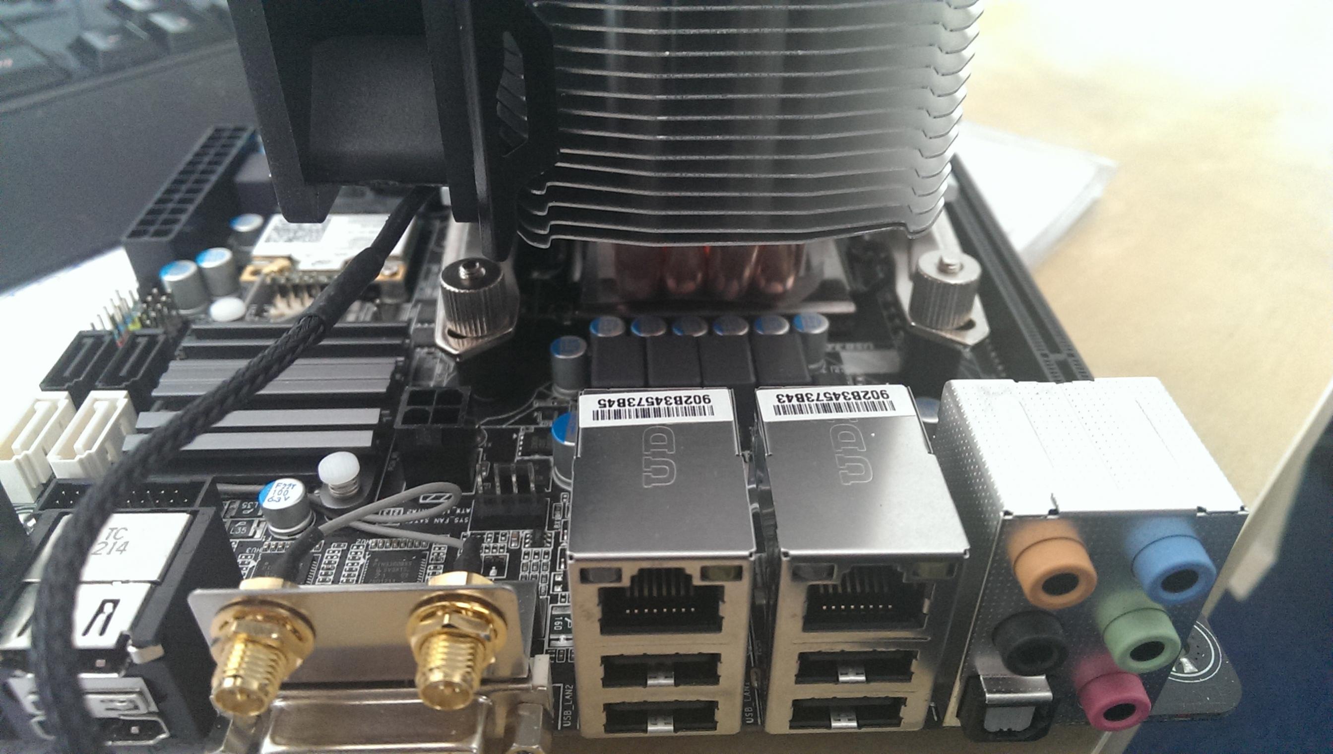

Auch wenn ich ungern ins Thema falle, aber ich hätte auch eine Frage.
Ich möchte gern einen passenden CPU-Kühler auf ein uATX verbauen, jedoch ist das Problem, das fast jeder Kühler den PCI-E Slot verdeckt.
Welchen CPU-Kühler könnte man denn in diesem Gehäuse nutzen?
- Denn z.Z. hat mein gestern gekaufter Kühler Maße von 123(L) x 96(W) x 130(H) mm - da wird dann leider alles verdeckt.
Ich gehe mal stark von aus, das die Länge NICHT über 120mm sein darf, oder?
Jedoch werden hier in den Angeboten auch größere Lüfter mit verkauft & verbaut!

Das verbaute Mainboard ist: Gigabyte Z77N-WIFI

Moin,
kein Problem. Alle CPU Kühler kann ich Dir hier nicht aufzählen, zumal das auch immer vom Boardlayout abhängt. Klug wäre z.B. eins zu wählen, wo der 1. Slot nur ein PCIe 1x und erst der 2. ein PCIe x16.
Bei größeren bleibt Dir meist nur die Möglichkeit den CPU Kühler um 90° zu drehen und dann entsprechend möglichst flachen RAM zu verbauen. Durch Lüfter im Deckel ist ja hier auch meist der Luftstrom kein Problem.
Welche Kühler wir nutzen hast du ja bereits gesehen.

Es geht mir mehr oder weniger darum, ob DIE Lüfter, die Ihr unter den "Links" mit verbaut auch wirklich passen :D
Weil es so aussieht, als wenn auch diese zu groß wären ^^
Denn auch der eine von euch verbaute Kühler hat die Maße:
Maße (ohne Lüfter): 134 x 160 x 60 mm (B x H x T)
Der andere aber NUR:
Maße: 120 x 159 x 50 mm (B x H x T)
Der 1., also der "NZXT RESPIRE T40 CPU-Kühler - 120mm" dürfte dann ja nicht passen - oder pustet mir ständig die GPU an :D
Also ...
der NZXT passt, wenn er um 90°gedreht wird, was man aber bei 90% der großen Kühler auf Mini ITX Boards machen muss. Wenn wie beim Prodigy aber direkt dahinter der Gehäuselüfter ist wird eh direkt die Luft weg gezogen.
