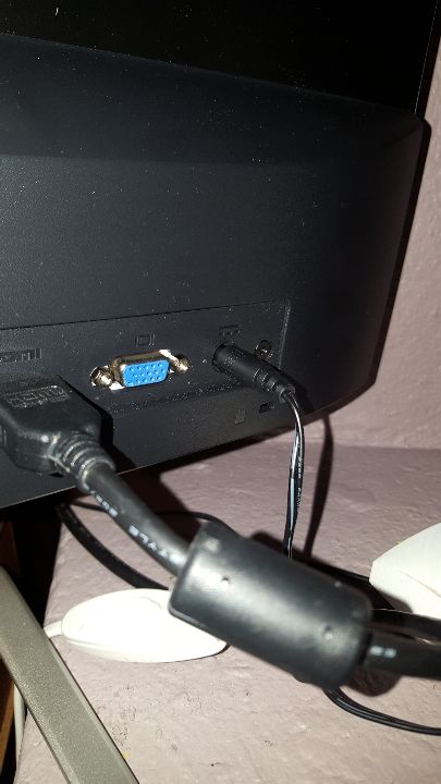

^8B1B4D965851F044A34EAF3DF736145605DA74517E98330ABA^pimgpsh_fullsize_distr.jpg Hier ein Bild der zwei Anschlüsse. Ich weiss nicht, wie man den blauen nennt, könntest du mir da weiterhelfen. Wie du wahrscheinlich merkst, bin ich da nicht besonders erfahren.
VGA-Anschluss, den Mist verwendet heute keiner mehr ... hast du echt zweimal den HP22es ...:freak:

Du kannst den zweiten Bildschirm mit einem DisplayPort auf HDMI Adapter an einen DisplayPort der Grafikkarte anschließen. Die GTX960 sollte mindestens einen DisplayPort-Ausgang haben.

Oder im Bios/UEFI des Motherboards nachschauen, bei dem Board müsste es den Punkt iGPU Multi-Monitor (Advanced > System Agent Configuration) geben, diesen aktivieren, dann sollte der zweite Bildschirm am Motherboard laufen, der i5-6600 hat ja eine iGPU.
