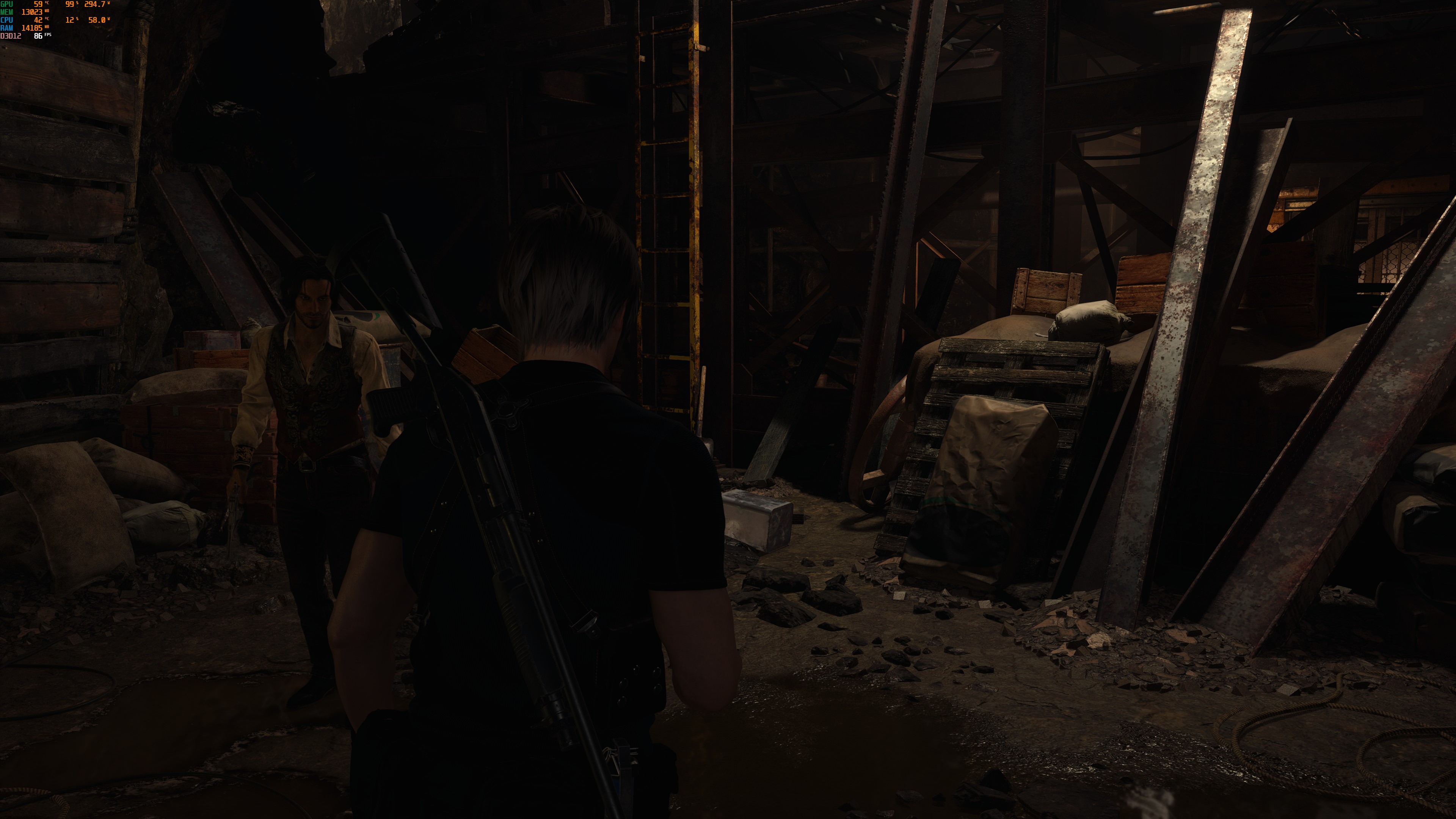

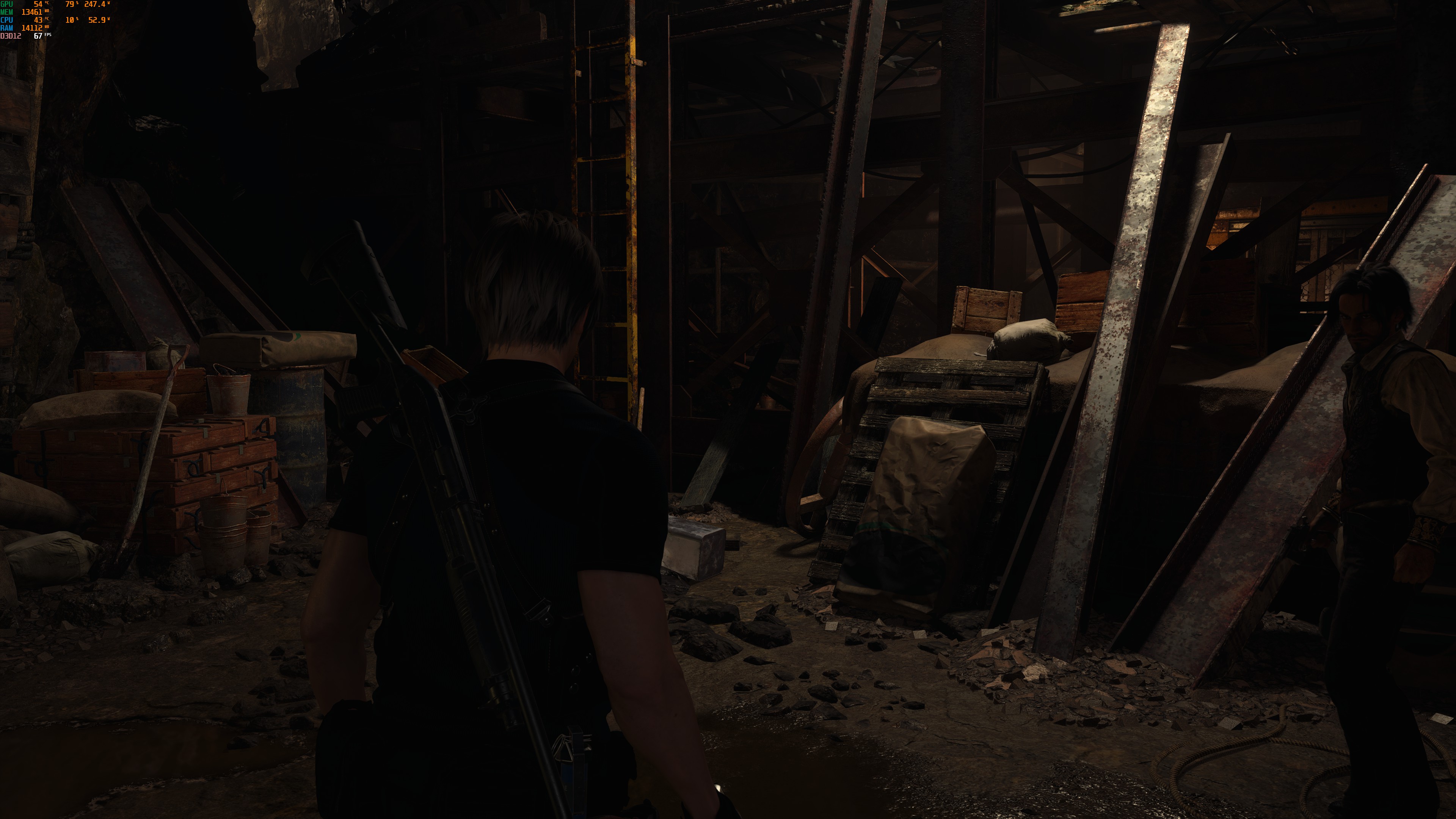

Moin Moin, liebe CB Community. Ich habe ein Problem mit meiner 4080 Super. Bei dem Spiel Resident Evil 4 ist das z.b so sobald ich den zweiten Monitor einschalte, drosselt sich meine Karte auf ca. 75% runter und zieht sich maximal 250 Watt von meinem Netzteil. Sonst zieht sich die Karte immer so bei 300-350 Watt. Grafikkarte läuft auf Quiet Mode. Die Karte ist über ein 12-Pin-Adapter angeschlossen. Ich hatte vorher eine 7900xtx und keinerlei Probleme.
Video auf Youtube:
Weiß nicht was man dageben tun kann.

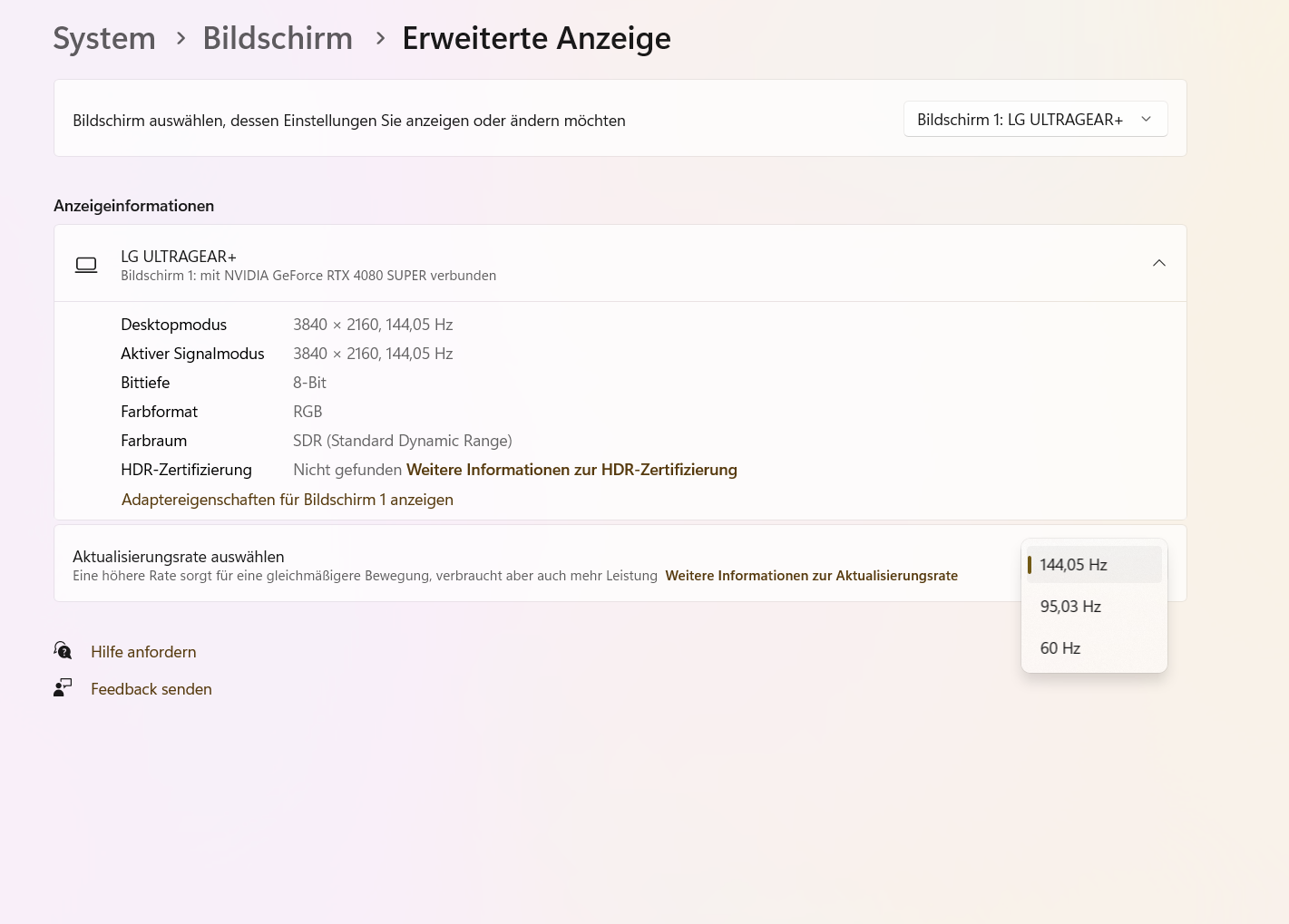

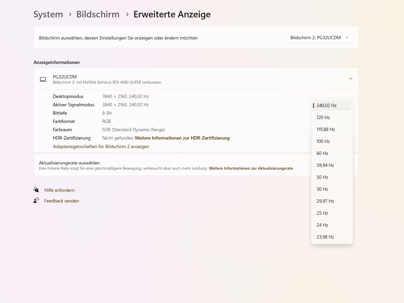

Stimmt, also ich habe zwei 4K Monitore im einsatz. der Hauptmonitor läuft auf 240Hz und der zweite auf 144Hz. Der Hauptmonitor ist über HDMI 2.1 angeschlossen, der zweite über DP 1.4.

Das Problem ist ich kann den zweiten Monitor nicht auf 120hz setzten.

Auch nicht im Nvidia-Treiber?
Aber, nur für den Test wären auch 95hz ok^^ Hört sich nach aktivem HDR an.
Gerade mit 95hz getestet, tut sich nichts
