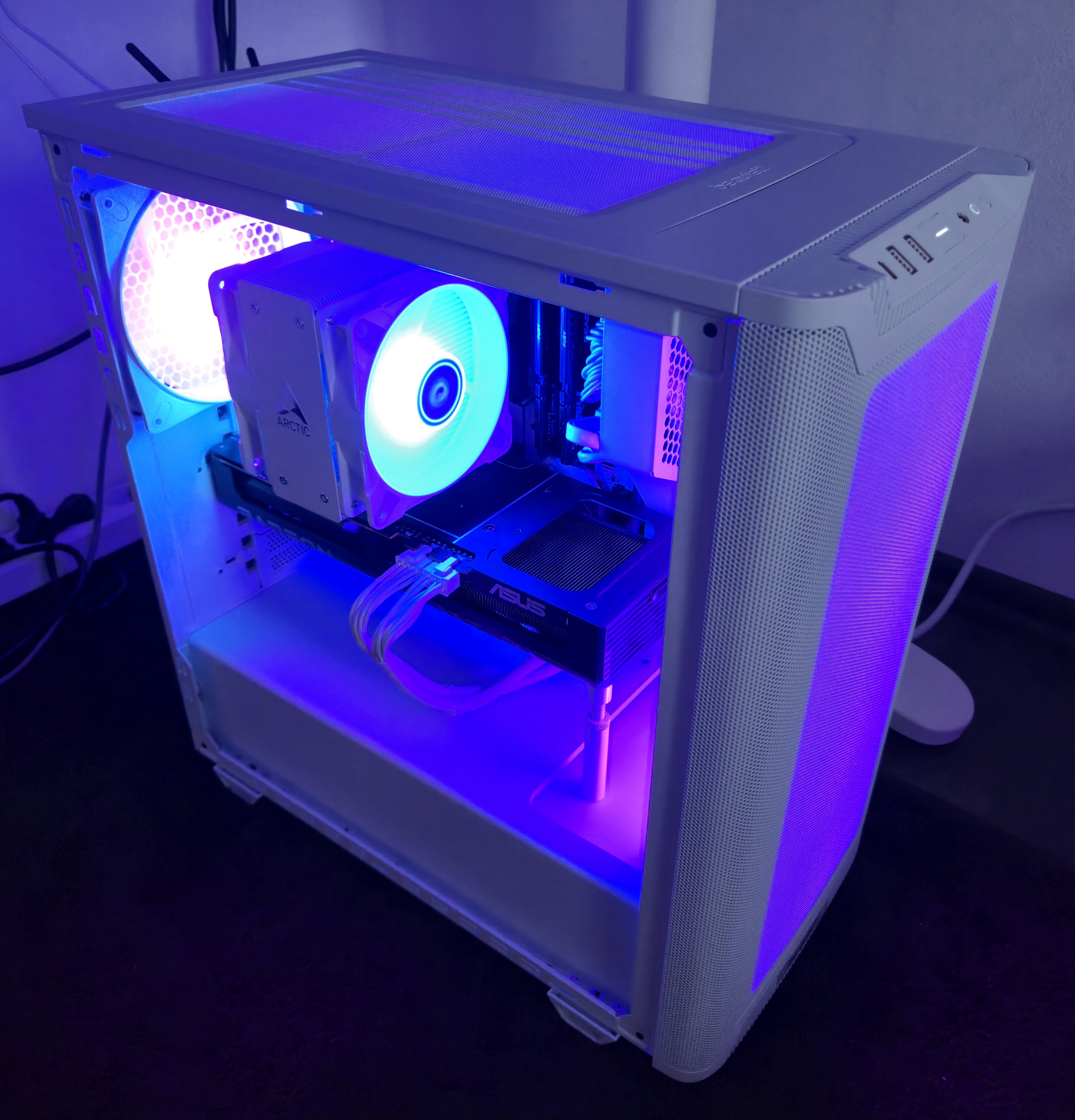

Da schon die ersten Komponenten eingetrudelt sind, wollte ich jetzt mal nachfragen, welcher Weg sinnvoll wäre.
Mein derzeitiger Laptop ist gute 12 Jahre alt und da war Win 8 drauf, was ich irgendwann mal auf Win 10 geupdatet habe (Win 11 funktioniert nicht - da die Mindestanforderungen nicht erfüllt werden). Macht es jetzt Sinn, auf den neuen PC erst Win 10 versuchen zu installieren mit dem derzeitigen Key oder soll ich mir lieber direkt ein Win 11 Key holen?
Zum Asrock B850 Steel Legend, sollte ich vor dem ersten starten ein aktuelles BIOS via Flashback installieren oder kann ich das auch später machen wenn alles läuft?
Der Key ist ja ursprünglich ein W8 Key damit wirst du W11 wohl nicht mehr direkt aktivieren können, du müsstest am sinnvollsten wohl die digitale Lizenz auf deinem MS Konto verbinden und dann auch dem neuen PC aktivieren.
Reaktionen: KarlsruheArgus, djducky und Hunter
Bios Update kannst du btw auch nach dem ersten Starten machen.
Reaktionen: Hunter
Edit: Hat sich erledigt. Danke für den Tipp mit dem verbinden des Kontos, so müsste es am einfachsten sein.
Ich hab gestern mit dem Zusammenbauen angefangen und wollte heute den Bau abschließen. Ist es empfehlenswert eine eigene Windows Partition zu erstellen mit 200GB oder ist das heutzutage nicht mehr relevant?
wenn du nicht unbedingt da strikt was trennen willst oder vor hast auf die eine ssd noch nen zweites betriebssystem zu prügeln macht das nicht mehr viel sinn...ob du jetzt die fotosammlung in den ordner fotos packst oder auf die andere partition und die fotos nennst...macht das einen unterschied?
Reaktionen: Hunter
Edit: gelöst.
Ist es ratsam den zweiten Monitor (wird lediglich für Youtube, surfen, Discord etc. benutzt) an die iGPU anzuschließen oder gehört der zweite Monitor, wie der Hauptmonitor an die dGPU?
Edit: iGPU hab ich deaktiviert, daher erübrigt sich die Frage.
Ich wollte mich bei euch allen bedanken, die hier geschrieben haben. Ihr habt mir dadurch sehr geholfen. PC ist zusammengebaut und er läuft flüsterleise vor sich hin.
