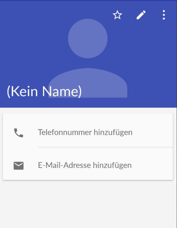

ich habe zur Zeit ein großes Problem mit meinen Kontakten, irgendeine App mit Zugriff hat es anscheinend voll vermasselt.
So habe ich alle Kontakte unzählbar oft und einen Haufen von (Kein Name)" ohne eine Nummer oder sontiges. Alle Apps ,die Besserung versprachen und ich bisher probiert habe, sind gescheitert, soll heißen sie haben sich schlichtweg aufgehängt, alle. Die eine hatte es bis zu knapp über 10k Kontakte zu listen.

Mit welcher "App" guckst du die Kontakte an, welches Android, welcher Hersteller? Wo liegen die Kontakte? Wenn du einen Kontakt mit "Kein Name" öffnest und bearbeitest, steht, wo dieser Kontakt eigentlich gespeichert ist. Ist er bei Google oder ist es ein WhatsApp-Kontakt?

1. Mit welcher "App" guckst du die Kontakte an, 2. welches Android, welcher Hersteller? 3. Wo liegen die Kontakte? 4. Wenn du einen Kontakt mit "Kein Name" öffnest und bearbeitest, steht, wo dieser Kontakt eigentlich gespeichert ist. Ist er bei Google oder ist es ein WhatsApp-Kontakt?
1. meist mit der standard "Kontakte" App
2. OnePlus One 64GB, Android 6.0.1
3. Auf dem Handy selbst
4. Gar keiner. es ist einfach nur ein leerer Kontakt, schon vorhandene sind ebenfalls unverändert aber X mal vorhanden.
Schau mal bei Kontakte->Menu (3Balken Links) -> Einstellungen -> Konten und deaktiviere dort hotmail!?

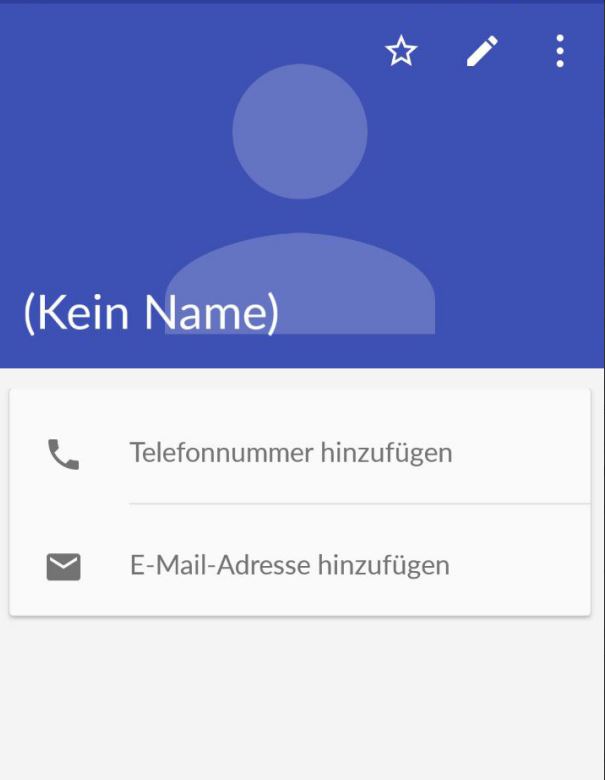

In Punkt 4, dem Screenshot. Tippe mal auf den Stift (Bearbeiten). Dort müsste dann stehen, wo der Kontakt seinen Ursprung hat.
Das ist nicht möglich, mann kann nur den sync togglen.
Oh man. erst auch den Stift und dann auf weitere Felder, bis man das angezeigt bekommt... und ja, es war outlook.
Gefixt habe ich das Problem nun in dem ich in Outlook über Einstellungen > Konten > Konto XY auf Konto zurücksetzen gegangen bin und Outlook anschließend alle Rechte zum bearbeiten der Kontakte entzogen habe, danke euch! :)
