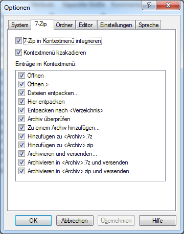

Seit ich Windows 8 letztens neuinstalliert habe (SSD ist gestorben) fehlt bei mir auch das 7zip Kontextmenü, obwohl in den Einstellungen alles aktiviert ist. Bei der alten Windows 8 installation hatte ich keine Probleme. Bei Winrar funktioniert es bei mir....

@zelect0r: Nein hier ist nach der Installation schon alles Richtig eingestellt, trotzdem wird es im Explorer nicht angezeigt.

Okay ich hab den Fehler gefunden, es lag an der 32 Bit version... hatte mal einen Test gelesen in dem stand das die 32 Bit Version schneller ist da sie besser Programmiert ist.... Nach den Installation der der 64 Bit Version ist das Kontextmenü da.
