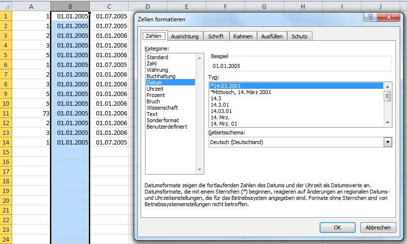

Hast du beide Spalten in denen die Daten stehen auch unter "Zellen formatieren" als Datums-Zellen mit dem richtigen Format formatiert?
Also so:
2011-10-22_121554-jpg.253983
Gruß

Habs oben um ein Bild erweitert.
Das hast du bei beiden Datums-Spalten so eingestellt?
Kannst du eine Beispiel-Datei mal hochladen und den link posten?
Dann such ich den Fehler kurz raus.
Gruß
Man bin ich doof. Hat sich erledigt. Nun gehts!
Es hat schon gepasst.
Größten Dank!!
