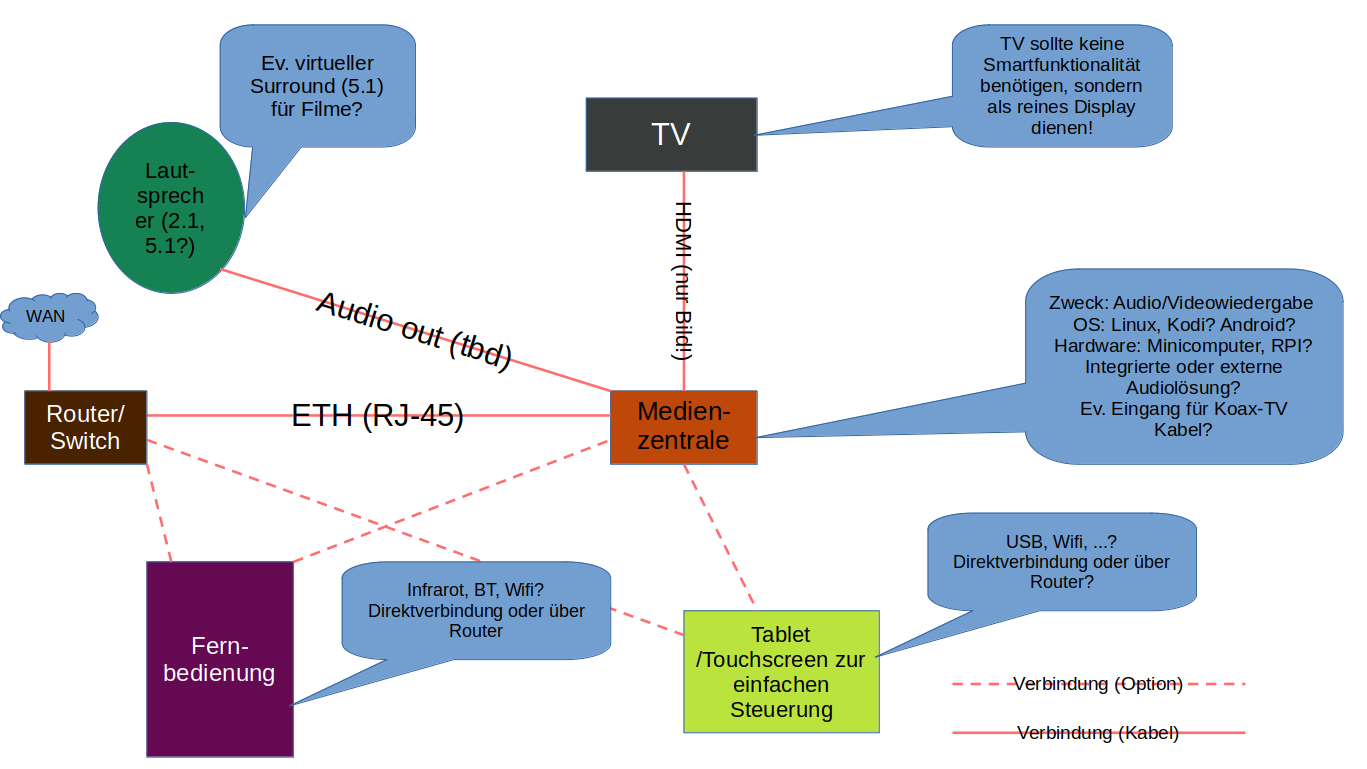

Ich denke aktuell darüber nach, mir ein Mediencenter daheim einzurichten.
Mir schwebt folgendes vor:
Ein zentrales Gerät (nennen wir es Medienzentrale) welches die ganzen Komponenten verbindet.
Primär dient das ganze zum Musikhören (mp3, flac, wav). Es sollte aber auch ein TV angeschlossen werden können für Filme / Youtube / Sonstige Streams, am besten per HDMI.
Wichtig ist mir, dass ich auf den Geräten eigene Software installieren kann und diese auch meinen Bedürfnissen anpassen kann, vor allem auf der Medienzentrale. Dazu soll die Kommunikation untereinander möglichst mit offenen Protokollen funktionieren.
Medien sollen übers Netzwerk gestreamt oder direkt von der Medienzentrale abgespielt werden.
Zu folgenden Themen habe ich aber keine / wenig Erfahrung und hätte gerne eure Meinung:
  • Software Medienzentrale
    • Kodi auf Linux, oder auf Android? Medien werden dann z.B. via Samba "lokal" eingebunden. Für Kodi gabs glaub auch Youtube AddOns fürs Streaming, oder habe ich das falsch im Kopf?
    • Jellyfin
  • Hardware Medienzentrale
    • Folgende Schnittstellen sollten vorhanden sein: min 1x HDMI out, Audio out für Lautsprecher (externe Lösung)?, RJ45 für Ethernet, mind 2x USB.
    • Ev. Raspberry PI oder ähnliches? Hat aber meines Wissens nach keine entsprechenden Audioausgänge
  • Lautsprecher
    • Vermutlich macht 2.1 am meisten Sinn?
    • Am liebsten per Kabel verbunden.
    • Keine Ahnung worauf ich beim Kauf generell achten sollte.
  • Fernbedienung
    • Mit Infrarot oder Bluetooth, Wifi?
    • Sollte soweit frei konfigurierbar sein. Wie bindet man sowas ein, damit sich Kodi damit steuern lässt?
    • Sollte möglichst auch "blind" funktionieren, d.h. ein Monitor sollte zum umschalten von Musik / Lautstärkeregelung etc. nicht nötig sein.
  • Alternativ / Zusätzlich zur Fernbedienung: Ein Tablet/Touchscreen, mit dem einzelne Medien ausgewählt werden können.
    • Funktioniert Kodi mit mehreren Bildschirmen und Touchscreen?
    • Ev eine Art Streamdeck?
    • Stationär oder mobil.
Falls jemand was vergleichbares realisiert hat wäre ich für Tipps und Verbesserungsvorschläge dankbar, kann mir gut vorstellen dass hier einige Fallstricke lauern wenn man sich nicht auskennt.
Falls etwas unklar ist bitte nachfragen :)
Zur besseren Übersicht habe ich eine schematische Darstellung dazu erstellt(Siehe Anhang):

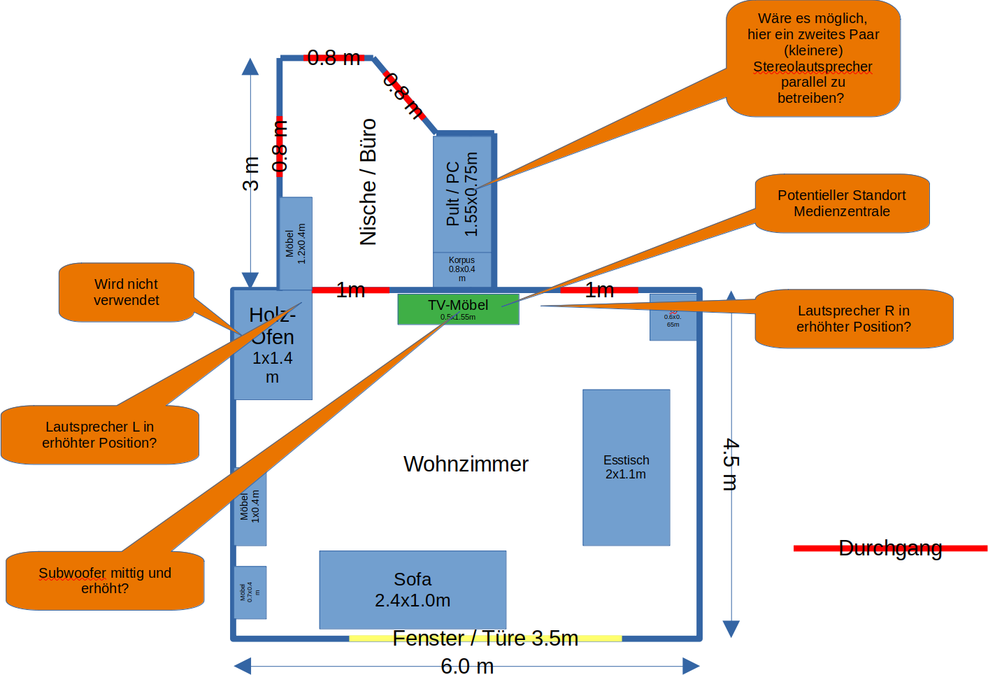

Hier noch eine Übersicht zum Teil meiner Wohnung, welcher betroffen ist, damit ihr euch das Ganze besser vorstellen könnt (Anhang).

Um nun das Ganze einzugrenzen:
Ich gehe davon aus, dass ich einen Singleboard-PC (RPI oder ähnliches) mit Linux und Kodi als Medienzentrale einsetzen werde. Da das Onboard Audio darauf nicht so dolle ist, zusätzlich nen USB-DAC. Das ganze geht dann weiter an nen Verstärker (https://www.hifi-wiki.de/index.php/Verbindung_PC_und_Stereoanlage), und von dort an 2 Paar passive Lautsprecher (1x für Wohnzimmer, 1x für Büro, siehe Schema meines letzten Posts).
Der Verstärker soll also A/B Lautsprecherausgänge anbieten, + Ausgänge für einen (aktiven) Subwoofer.
Ich denke, am schlausten ist als nächstes das auswählen eines passenden Verstörkers, und dann 2 Paar Lautsprecher
Ein paar Fragen zu Verstärker / Lautsprecher:
  • Leistung max. pro lautsprecher oder insgesamt? Bei A/B gesamt oder einzeln? Wie relevant ist die Leistung?
  • Was bräuchte ich ungefähr für eine "Grösse" bei meiner Situation (Siehe Schema Wohnung meines letzten Posts)?
  • Müssen die Lautsprecher oder der Verstärker eine höhere Leistung besitzen? Wie finde ich "passende" Lautsprecher zum Verstärker?
  • Wie wird die Lautstärke bei A/B geregelt? Ist das einzeln pro Paar möglich oder nur global?
  • Konkrete Vorschläge Verstärker / Lautsprecher aus der Community?
