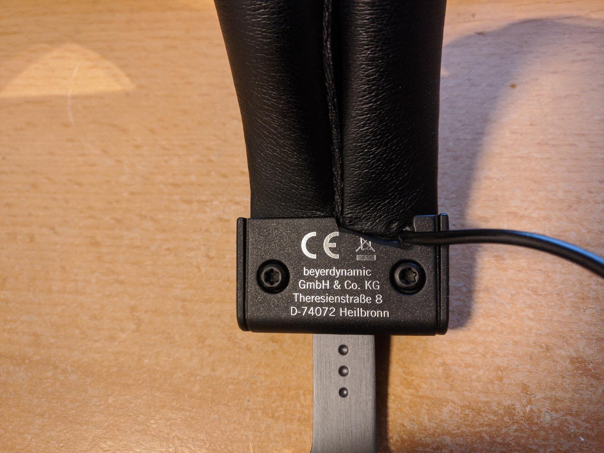

Meine Variante die ich beim DT880 (aus optischen Gründen mit Dt 1990 Polster) gemacht habe:
Bei den "Black Special Edition" steckt das Kopfband am Ende im Schiebergehäuse. Genauso beim Dt1990 / 1770. Deshalb Sollte ein Umbau auf diese geschraubten Schieber möglich sein.
Nötig wäre das Schieber reparatur-Set DT1990.
Achtung! In diesem Set fehlen die Innenseiten der Schiebergehäuse ( siehe Bild oben) da eine davon die Seriennummer enthält.
Wenn du dich per Mail an den Service wendest kannst du aber 2x das
"Abschlussstück Schieber innen rechts" (Art-Nr: 928453)
bestellen. Dann hast du auf beiden Innenseiten die BD Adresse stehen.
Ich kann mich aber nicht mehr dran erinnern ob in dem o.g. Set 4x Schrauben dabei waren. Ggf. beim Service mit anfragen.

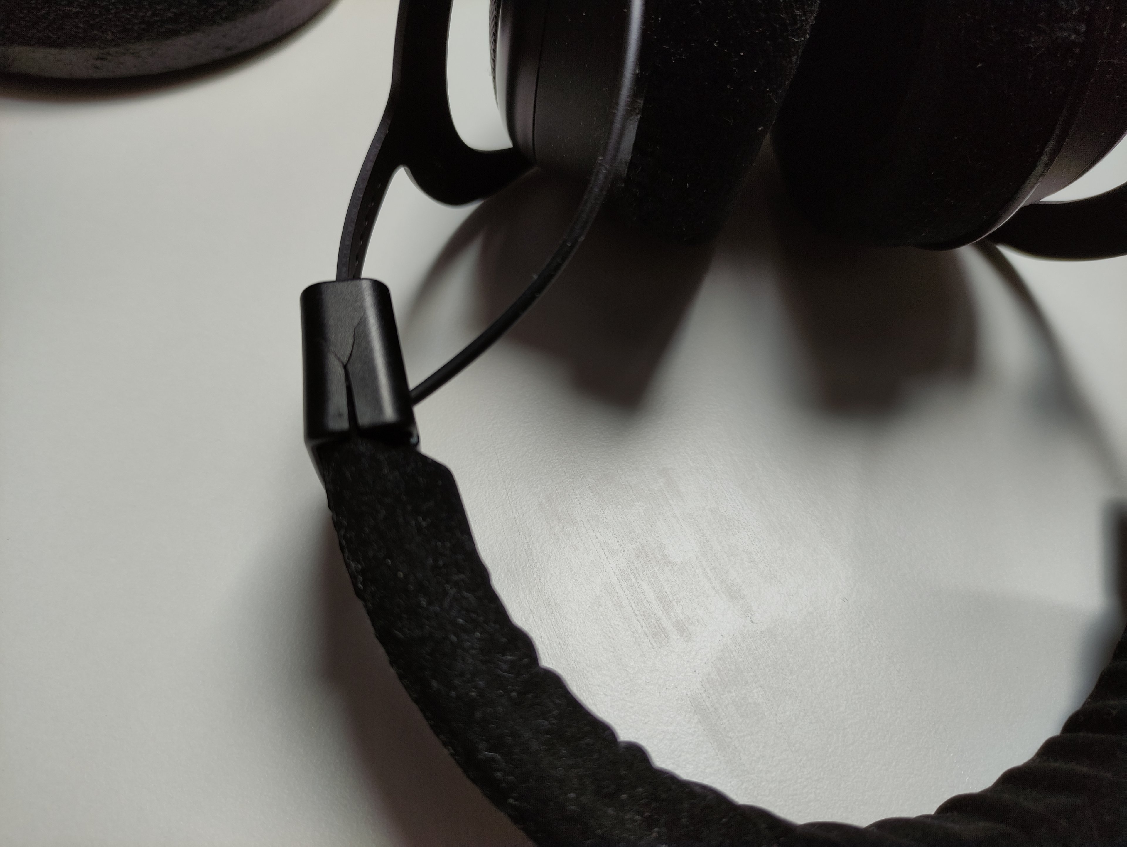

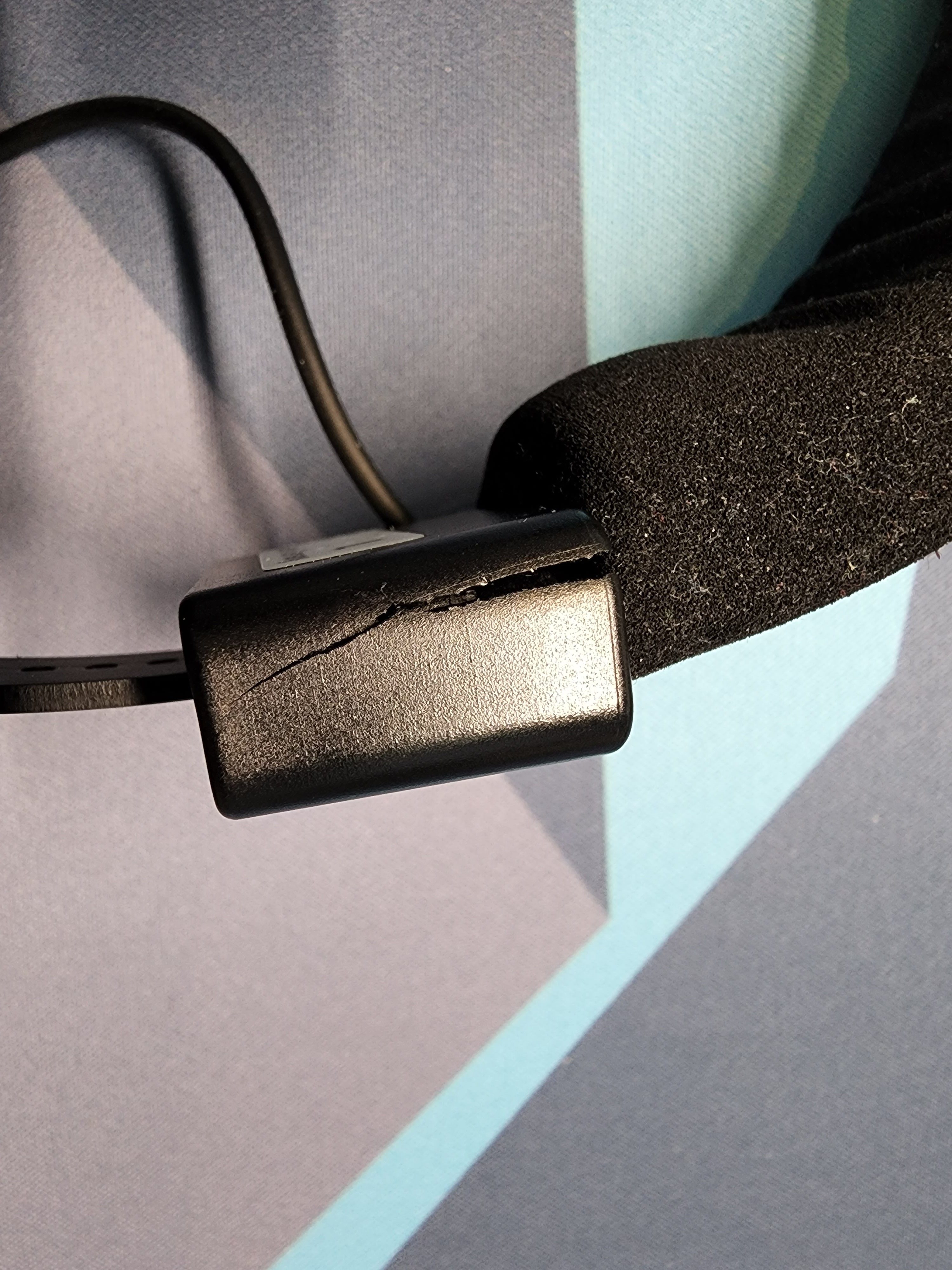

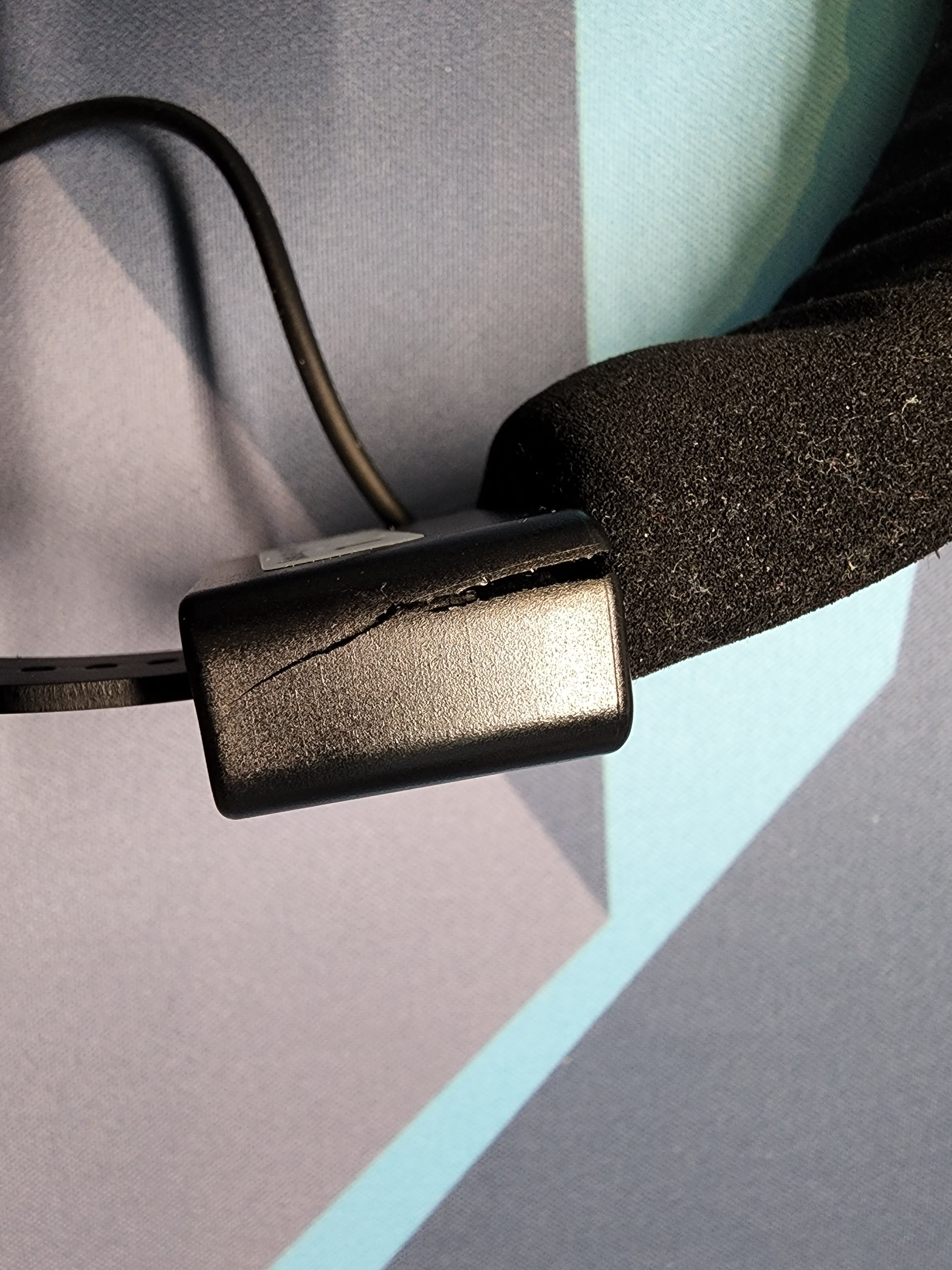

Mein (Haupt-)Kopfhörer ist momentan ein DT 990 Black Special Edition und drei von vier Schiebern sind bereits nach weniger als einem Jahr gebrochen.
Schauen alle so aus:
Der Kopfhörer wird nur indoor an einem festen Ort verwendet und sehr pfleglich behandelt. Einen übermäßig breiten Kopf habe ich ebenfalls nicht.

Bei mir wurde das 2x als Garantiefall behandelt. Erst hat man mir nach ca. 6 Monaten die originalen Schieber ausgetauscht. Nach 3 Monaten oder so waren die dann aber wieder gebrochen.
Daraufhin habe ich gefragt ob man nicht die Schieber + Kopfband der herkömmlichen DT-770/880/990 anbringen kann, da es für mich wie ein Konstruktionsfehler ausschaut und ich keine Lust habe alle 3-6 Monate meinen Kopfhörer einzuschicken.
Das hat man dann anstandslos gemacht. Hält wunderbar. Nur leider scheint der Kopfhörer dadurch ein wenig kleiner geworden zu sein. Er drückt bei mir jetzt von oben auf den Kopf obwohl er komplett ausgefahren ist.

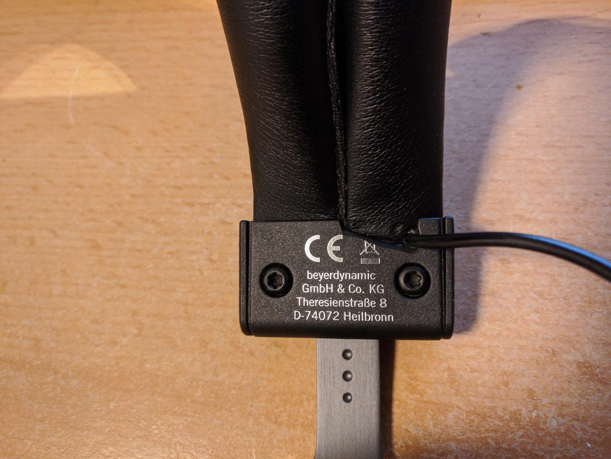

Diesen Umbau habe ich bei meinem DT1990 schon vor einiger Zeit gemacht, ich habe den Edition-Bügel, mit diesen Schiebereglern sowie diesem Kopfband dafür verwendet, was den Komfort meiner Meinung nach deutlich besser macht.
Das ganze ist relativ einfach zu machen, man benötigt lediglich einen Torx-Schraubendreher für die Schrauben. Bei deiner Black Special Edition hast du den Edition Metall-Bügel ja schon, da müsstest du lediglich die Schieberegler tauschen und dann am besten einfach eines dieser 3 Kopfpolster verwenden:
