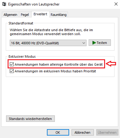

Mal testweise den Exklusivmodus deaktiviert?
Rechtsklick auf den Lautsprecher rechts in der Taskleiste -> Sound -> Wiedergabegeräte -> Optionen deines Headsets (bzw. deines Audiogeräts, das gerade aktiv ist)

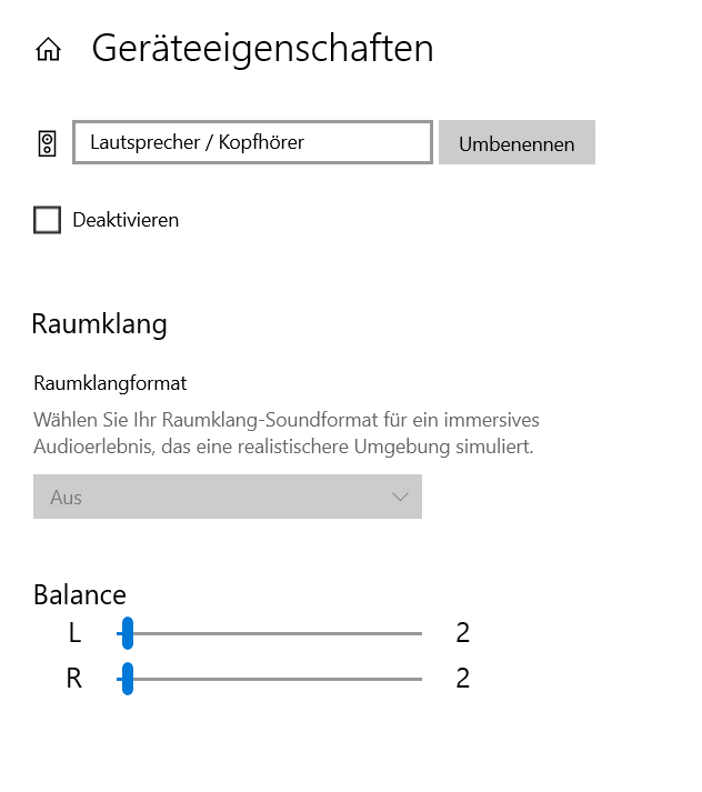

"Sound" gibt es in der Taskleiste bei mir nicht. Nur "Soundeinstellungen". Dort sehen die Eigenschaften aber komplett anders aus.

Es ist alles da drin was gesucht wird.
CN8
Es sollte über den Lautsprecher eine Übersicht geben mit den Reitern Aufnahmegeräte, Wiedergabegeräte, Sounds und Kommunikation.
