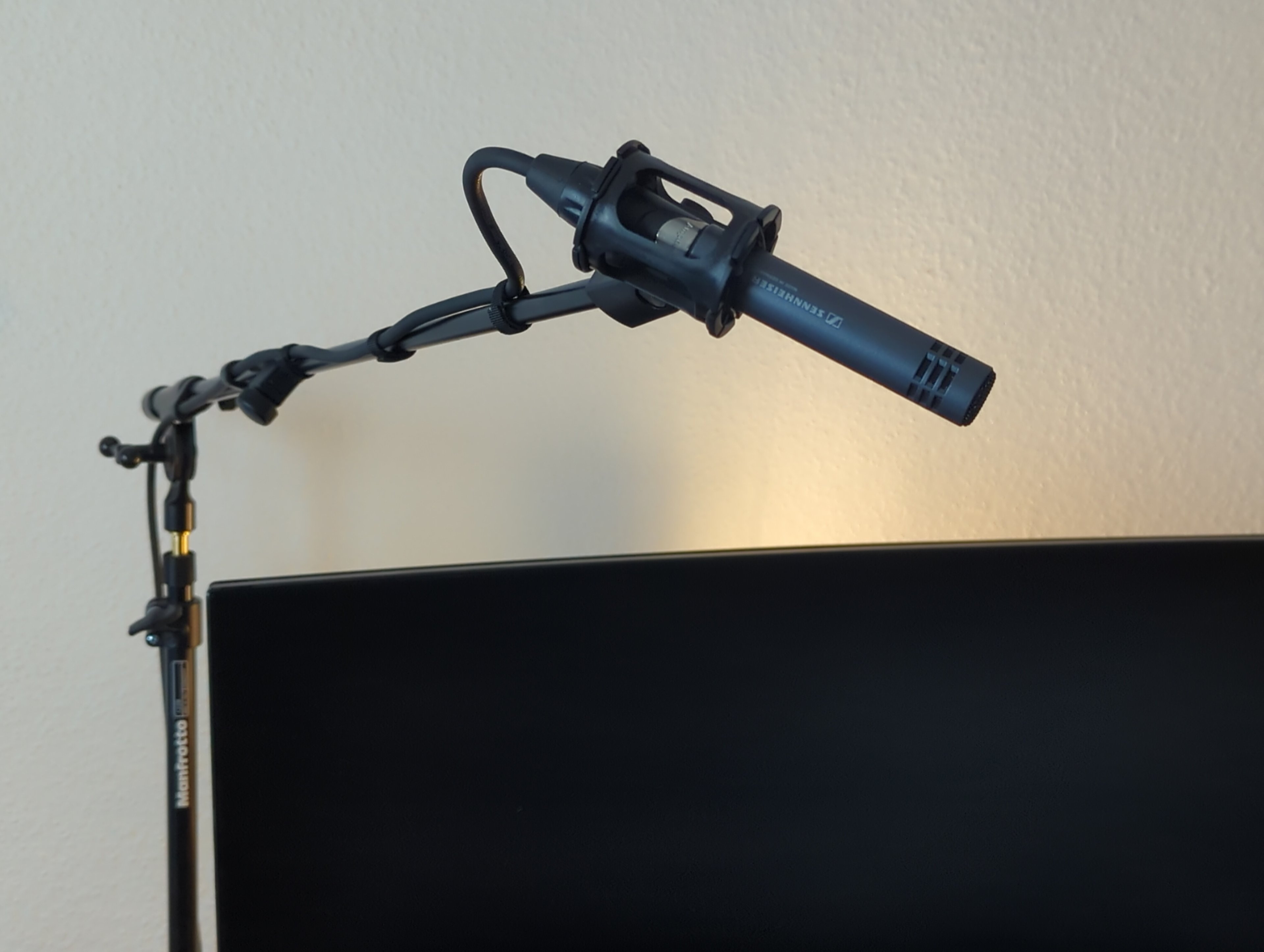

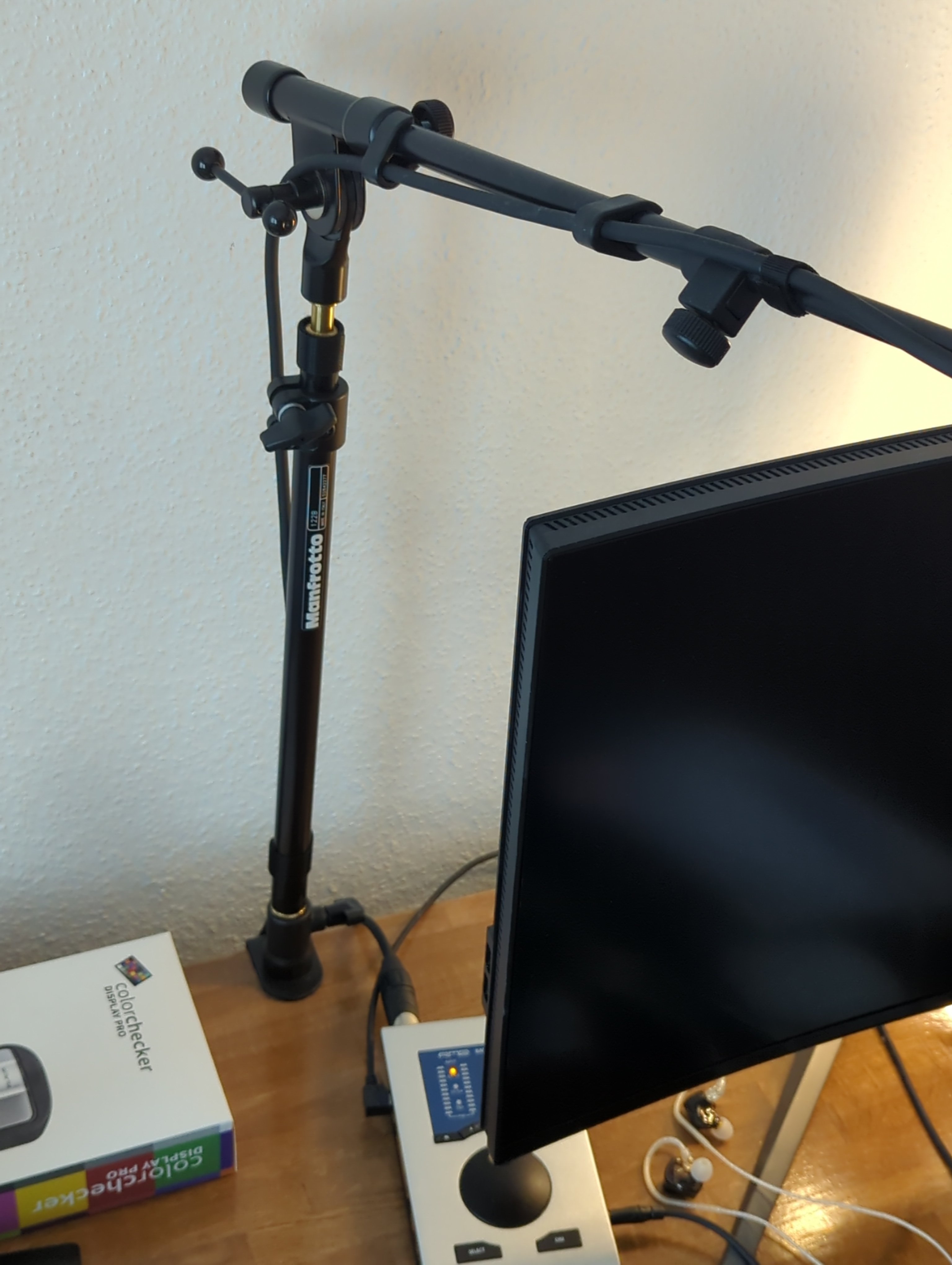

Persönlich verwende ich einen ausziehbaren Schwenkarm, wie man ihn für gewöhnlich auf Galgenstativen findet. In der Vertikale ebenfalls einen Auszieher, von Manfrotto mit Spigot-Adapter. Zum Tisch hin dann eine Spigot-Klemme. Das Ganze ist natürlich neigbar und seitlich schwenkbar. Quasi wie ein üblicher Mikrofonarm, nur etwas höher, länger und ohne Ausladung zur Wand dahinter.
Vorteil: Das System ist höher als mein Bildschirm, damit ich "overhead" arbeiten kann und bei dem 21:9 Format des Monitors nicht von der Seite kommen muss.
Es gibt heutzutage so viel Zubehör, da kann sich jeder sein eigenes System zusammenbauen. :)
So hatte ich das auch mal vor, dann nervte mich aber der Arm im Augenwinkel zum Monitor hin mehr als ein Ausleger, der von der Seite kommt, den man kaum bemerkt, auch nicht bei 21:9, da er nur dazu da ist, das Mikro außerhalb des Sichtfelds zum Mund zu führen, was sich auch nicht im Sichtfeld befindet (d.h. man sieht maximal nur nen Rand vom Popfilter, wenn er weiter vor steht als die Nasenspitze).
Nur wenn man sich nach hinten lehnt, hängt es dann in voller Pracht im Blickfeld, dann kann man das Mikro aber auch gleich komplett zur Seite drehen.
Ich finde auch ein Tischstativ nicht schlimm, wenn das Mikro gut entkoppelt ist und man es mundnah hoch schrauben kann. Wenn man sich das mittig vor die Brust stellt, was soll da nerven? wenn ich beidhändig auf der Tastatur tippe, dann habe ich genau da eine freie Fläche zwischen den Armen, die Maus kommt beim Zocken auch nie da hin und sehen tu ich es auch kaum, denn es braucht schon ordentlich Anstrengung bei gerader Kopfhaltung die Augen runter in Richtung Mund/Brust zu quälen, das macht keiner freiwillig.
