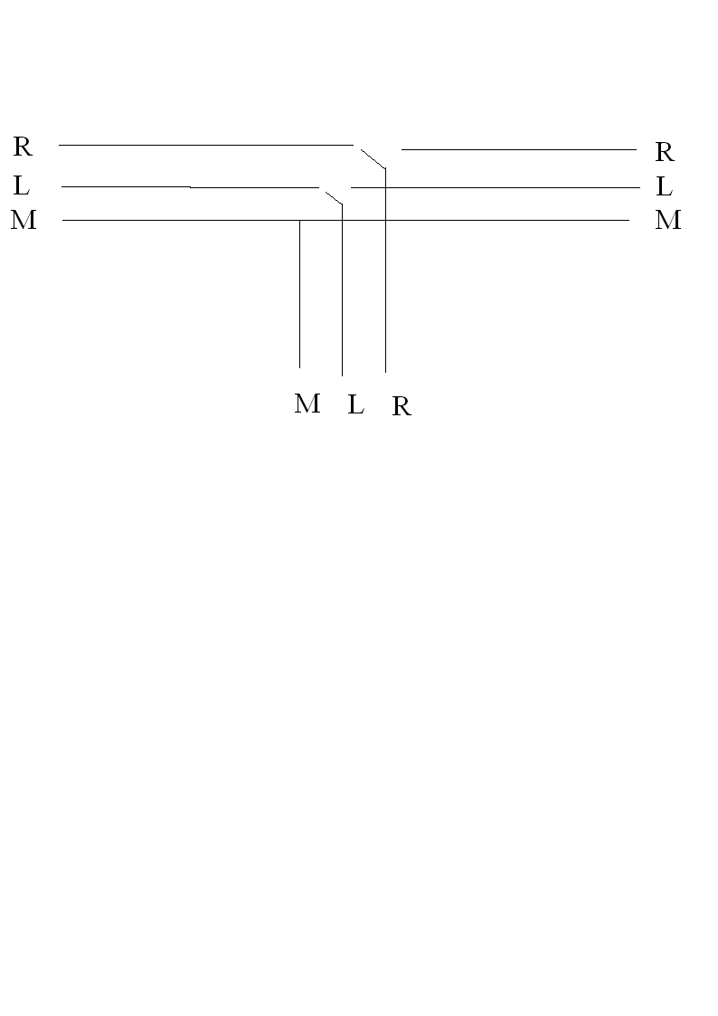

Wenn der Eingangswiderstand der Anlage hoch genug ist (>1kOhm, das ist die Regel), dürfte sich bei einem sauber aufgebauten Adapter nichts in der Klangqualität ändern.
Einen Umschalter kannst Du selber bauen. Du benötigst nur einen Lötkolben, 3 3,5mm-Klinken-Buchsen (Stereo) und einen passenden Schalter (z. B. den: *klick).
Dann verbindest Du das nach dem angehängten Schaltbild.
Wenn Du ihn kaufen willst, schau Dich mal bei Conrad oder Reichelt um.

Nachtrag: Habe mir jetzt son Teil gelötet, Teile u Lötkolben insgesamt 18 Euro,Arbeitszeit 2 Std weil sehr filigran u noch nie überhaupt was gelötet =)
