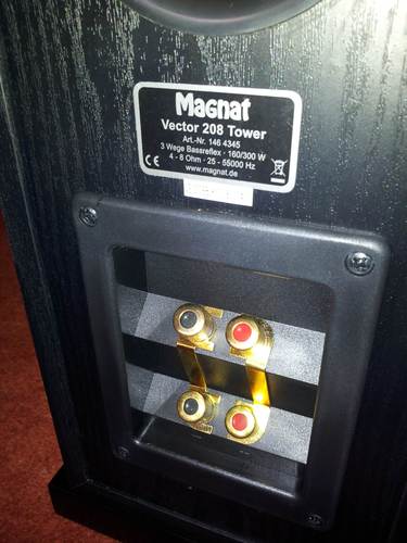

P.S. was ist das eigentlich für ein Stecker?

Bananenstecker, wobei man normalerweise das blanke Kabel einfach seitlich reinsteckt und festschraubt.

Bei den Anschlüssen auf dem Bild handelt es sich um ein BiWire Terminal. Hier können die Hoch und Mittel/Tieftöner speparat angesteuert werden. Du kannst also eine Endstufe pro Box hängen, um die maximale Leistung aus den jeweiligen Treibern herauszuholen. Die vier Schraubanschlüsse, können entweder keklemmt oder über Bannanenanschlüsse gesteckt werden. Die goldenen Brücken zwischen den oberen und unteren Anschlüssen sind die BiWire Brücken, die den Kreis für den Normalbetrieb schliessen. Wenn Du mit zwei Endstufen (einer pro Box) und BiWire fähigen Kabeln rangehts, musst Du die Brücken entfernen. Das macht meiner Meinung nach allerdings erst im High End Sektor Sinn... Wenn überhaupt... Da streiten sich viele. Ich halte das im mittelpreisigen Hifisegment für Bauernfängerei.

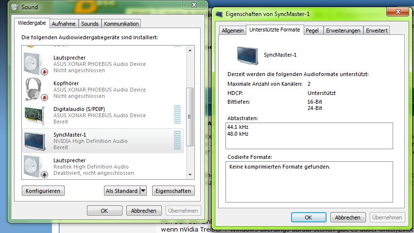

Die Lösung über HDMI klingt sehr gut. In was für einer Qualität bringt die GK den Sound rüber?
geht da auch 7.1 für Spiele?

HDMI kann 7.1 PCM Sound und das auch für Spiele bieten (wenn die Grafikkarte nicht zu alt ist... bei den DX11 Karten kann das aber glaub ich jede). Hochmixen von Musik können eigentlich alle AVRs. Ich würd in der Beschreibung auf DTS:Neo(+Zusatz) achten, das klingt meiner Meinung nach am besten. Surround-Modi für Kopfhörer hab ich bisher nur mal was bei einem Pioneer AVR gelesen, weis aber nicht ob das wirklich so gemeint ist und ob das was taugt...
In was für einer Qualität bringt die GK den Sound rüber? geht da auch 7.1 für Spiele?
Das kommt auf den Dekoder des Audiocontrollers auf der Grafikkarte an. Die können aber mittlerweile fast alles. Selbstverständlich auch 7.1.
