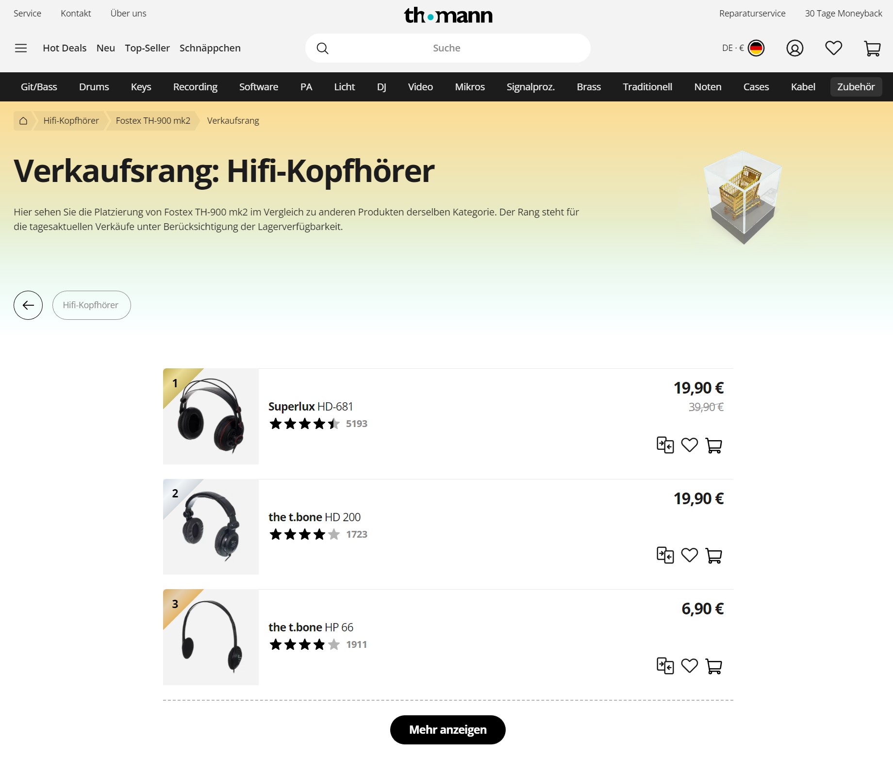

zu deinem zitat ... an schlechtes audio gewöhnen - wen wunderts wenn man sich die verkaufscharts bei thoman anschaut :evillol: :evillol: :evillol: ganz ehrlich, die leute merken doch so garnicht was gutes audio eigentlich ist.
:freak:
Und das machst du woran aus? Weil die meistverkaufen Kopfhörer günstig sind? Gerade die Superlux HD-681 sind Geheimtipps für jeden Amateurmusiker und Einsteiger, weil sie eine relativ neutrale FRC besitzen: https://www.rtings.com/headphones/reviews/superlux/hd-681
Bei Thomann kaufen übrigens auch viele öffentliche Einrichtungen, wie Unis, Museen und Schulen ein. Sollen für irgendwelche Ausstellungen, wo hunderten Köpfen das Ding aufgesetzt wird, HD 600 von Sennheiser gekauft werden?
