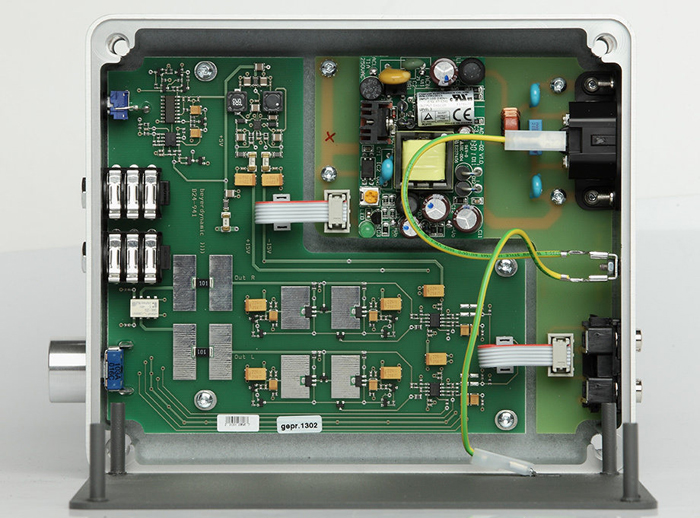

Vom Beyerdynamic A20 würde ich grundsätzlich abraten, da meiner Meinung nach der Preis in keinem Verhältnis zur Leistung und insbesondere zum Innenaufbau steht:
https://www.computerbase.de/forum/attachments/a20_03-jpg.623737/

Der A20 wird wahrscheinlich noch in 30 Jahren über Cinch und Kopfhörerbuchse seine analogen Dienste brav versehen. Sind die Bauteile darin denn so schlecht, dass Ihr ihn als überteuert anseht?
Aus meiner Sicht ist er nicht überteuert, eben gerade weil er hochwertige Bauteile hat. Ausserdem ist der ausgewiesene, lineare Frequenzgang (< 1db) eine Hausnummer, die Maximalverstärkung von 18 dB weist auf "konservatives" sprich seriöses Engineering, zudem sind die Signale vom Input zum Output durchgeschleift - alles Zeichen für gute Qualität. Aber das Gerät kostet halt rund 400 Euro.

Das heißt, Du siehst das anders als Darth Filewalker oben? Ich kenne mich mit Bauteilen und Innereien gar nicht aus.
Den A20 habe ich über Amazon Marketplace für 325 Euro bekommen (ohne Kratzer...).
Der ausgewiesene Frequenzgang des A20 ist Wunschdenken, aufgrund der Designentscheidung für eine hohe Ausgangsimpedanz von 100 Ohm. Wie man von einer Maximalverstärkung auf "seriöses Engineering" schließen können soll ist mir fraglich.

Hab selber den A20 für meine T1. Aber es lohnt sich keines Wegs.
