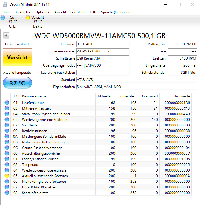

Kann mir jemand mitteilen, wie ich die Daten von der externen Festplatte runterbekomme oder zumindest eine Sicherung noch machen kann?
Anfänglich war noch alles okay, auch über CrystalDiskInfo war alles im blauen Bereich und plötzlich als ich was anderes gemacht habe. Als ich dann festgestellt hatte, dass es Probleme gibt, ist mir auch ein hochfrequenzer Ton aufgefallen.
Nun nachdem ich sie 1 Monat nicht mehr angerührt habe, habe ich es jetzt nochmals versucht und konnte ein paar Dateien noch herunterverschieben, aber brach dann wieder ab. Jetzt wird in CrystalDiskInfo bei C5 ein gelber Wert angezeigt und die Festplatte als Vorsicht eingestuft. Im Anhang ein Bild.
"chkdsk" läuft gerade und da steht bei allen Dateien "Datenträger-Lesefehlerc00000b5 - Der Datenträger hat nicht genügend Platz, um fehlerhafte Cluster zu ersetzen, die in der Datei ... gefunden wurden"
Ich verstehe nicht warum ich überhaupt noch auf die Festplatte bzw. Dateien zugreifen kann, verschieben und kopieren geht aber nicht mehr. Besteht noch Hoffnung oder nicht?

Es gibt aber keine Wiederzugewiesene Sektoren (ID 05 Anzahl: 0).
Es gibt derzeit nur 10 nicht lesbare Sektoren (ID C5 Anzahl: 10).

Es gab wohl bereits mehr schwebende (nicht lesbare) Sektoren (Spalte "Schlechtester.." Zustandswert 1), die konnten aber nach mehrfachen Leseversuchen doch noch gelesen werden, da der Rohwert eben bei hexadezimal A = dezimal 10 steht. Möglich ist auch, das hier der Bootsektor auch betroffen ist.
