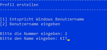

ich habe dieses CMD-Script, für das Anlegen der Benutzerprofiel in einem Programm.
Das Verzeichnis NEU gilt beim Kopieren als sozusagen Vorlageverzeichnis.
Ich habe zwei Variante (1 = Windows Benutzername und 2=Benutzername eingeben) in der CMD-Datei zur Auswahl.
Mit dem Script wird vorher das Zeilverzeichnis gelöscht, dann das Zeilverzeichnis mit Benutzername angelegt, danach die Dateien und unterverzeichnisse von "NEU" kopiert und umbenannt. Soweit in Ordnung.
Das Problem ist nur, wenn der Benutzername beispielsweise von Namen her kürzer ist als "NEU" dann wewrden die Dateien nach dem Kopieren nicht richtig umbenannt. Bsp. ich wähle Variante 2 und gebe dort KIT ein. Dann wird aus NEU nur KITU_ anstatt KIT
Woran liegt das bitte?

Rename macht genau das, was Du ihm sagst ... Dein Problem ist das "*" zwischen "%struser%" und ".". Das sorgt dafür, das beliebig viele Zeichen vom originalen Dateinamen vor dem "." bestehen bleiben.
Also einfach entfernen ...
Code:
for /r "%teil%\user_config\%struser%" %%a in (_NEU_*.*) do ren "%%a" "%struser%.*"
Hallo Andreas,
vielen Dank! Jetzt funktioniert es.
