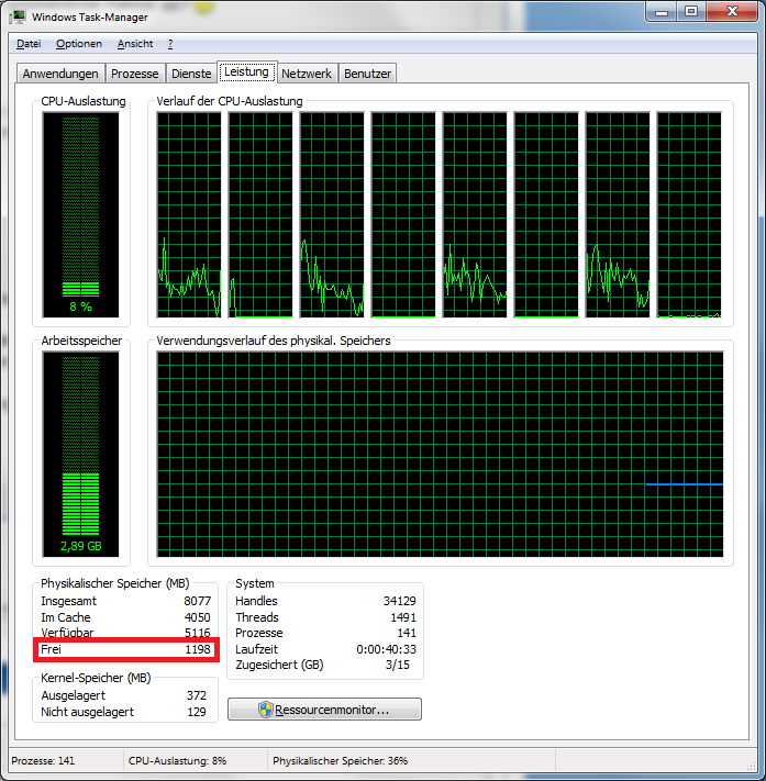

Schaust du nur auf die RAM-Auslastung oder auf den Freien Speicher?
Bei der RAM-Auslastung wird der Teil der zum Cachen benutzt wird nicht eingerechnet.
Auf dem nachfolgenden Screenshot hab ich es dir markiert.
Ich habe auf meinem Laptop eine Auslastung von 2,89 GB und man könnte glauben das noch 5,11GB frei sind. Das stimmt aber nicht. In wirklichkeit sind nur mehr 1,2GB frei. Das hab ich rot markiert.
Hast du das auch beachtet bei deiner Beobachtung?
