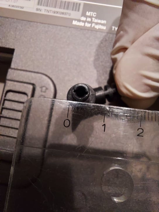

Vor ein paar Wochen habe ich für kleines Geld auf Ebay ein Notebook von 1999 ersteigert. Bis auf ein gebrochenes Scharnier ist es neuwertig, totaler Fitsch, freute mich. Nur leider kam es ohne Netzteil. Hielt ich zunächst für kein zu großes Problem: Es verlangt 19V@3,15A DC. Hinten drauf steht sogar, mit welcher Serien-/Modellnummer an Netzteilen es kompatibel sei,
"ADP-60CB",

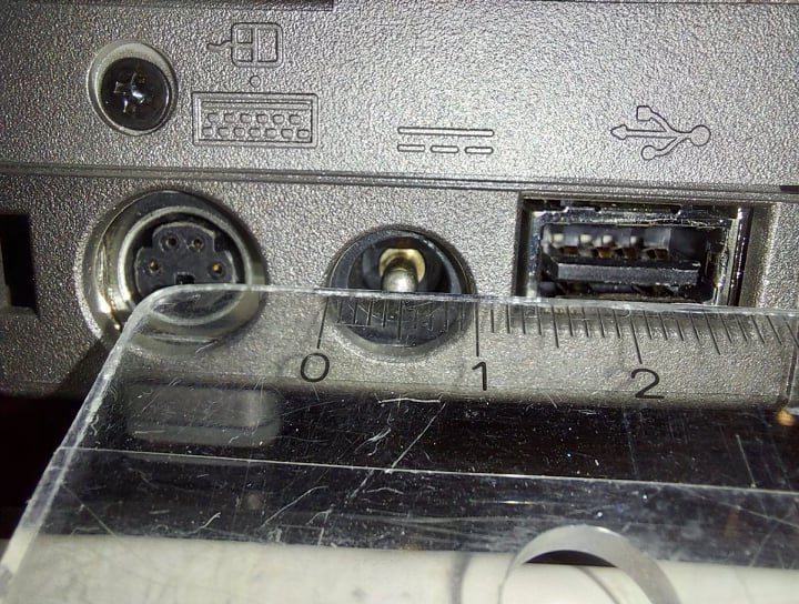

also hab ich mir so eins ebenfalls bei Ebay besorgt. Easy, dachte ich, aber: Passt trotzdem nicht. Stecker zu klein, obwohl Voltage, Amperage, Modellbezeichnung stimmen. Frustrierend. Siehe Bild Nummer 3.
Ein Universalnetzteil, das ich probiert habe, hat dasselbe Problem: 19-V-Stecker zu klein, nichts zu machen.
Irgendwann nach 1999 scheint also der Standard für 19-Volt-Stecker an Notebook-Netzteilen geändert worden zu sein.
Ich habe keine Ahnung, wo ich nun ein passendes Netzteil finden könnte. Hätte nie gedacht, dass das so schwer wird, und erhoffe mir deshalb hier Hilfe :)
Prinzipiell würde sogar ein Adapter auf den richtigen Stecker reichen, denn an Netzteilen, die den Saft korrekt aufbereitet liefern, hab ich ja nun mindestens 2. So ein Mist.
Danke und Grüße an euch!

Bei dem von dir verlinkten Netzteil sieht man gleich, dass keiner der Stecker mechanisch passen kann, weil es zwingend einer sein muss, der keinen Stift im Inneren hat.
An meiner Bereitschaft, ein paar € mehr zu investieren, um etwas Vernünftiges zu haben, ist es mitnichten gescheitert; bereits ausprobiert habe ich jenes:
https://www.amazon.de/Universal-Lad...4&sr=1-2-fe323411-17bb-433b-b2f8-c44f2e1370d4
