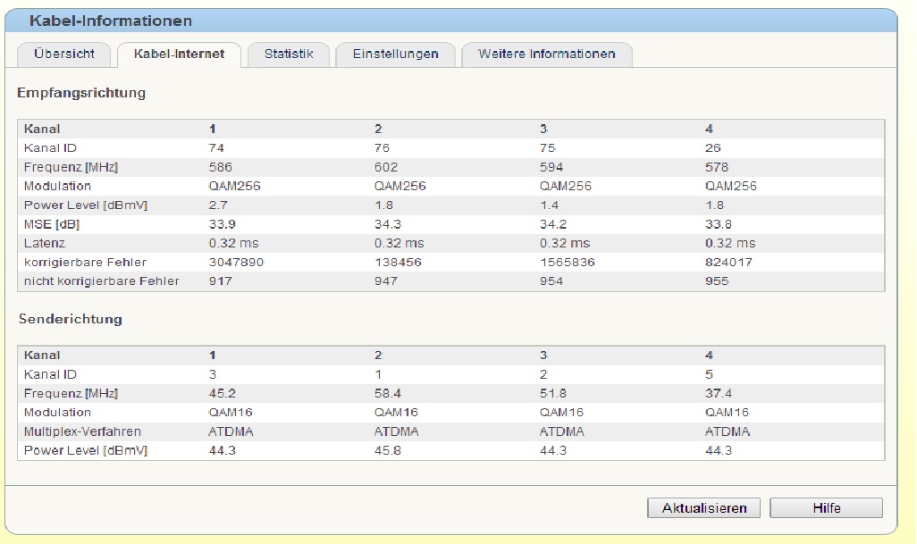

Bin soweit mit dem Anschluß zufrieden, Speed und Ping stimmen, aber mir fällt immer auf dass die Werte der korrigierbaren Fehler im Router Interface permanent steigen. Die nicht korrigierbaren sind alle unter 1000 und ändern sich nicht.
Inet läuft, aber beim Tel. hab ich ab und an Probleme, da mein Gegenüber mich nicht hört. Mobilteil ist per DECT an den 6360 gekoppelt...kann es daran liegen, oder ist die Leitung evt. nicht gescheit ausgepegelt, bzgl. der korrigierbaren Fehler?
Sie steigen so im Schnitt um 200/Schritt beim 1CH 586MHz und bei 2-4CH (602, 594 & 578MHz) um 7/Schritt
PS: Der Router ist seit ca. 22 Stunden ON.

mach dir keine sorgen das bedeutet nichts, hab das gleiche. Schlimm sind die "nicht korrigierbaren" bei denen bist du etwas höher als ich, aber kommt auch den traffic an den du verbraucht hast in den 22 stunden
Die nicht korrierbaren sind ja stabil. Die ändern sich praktisch gar nicht. Stehen direkt auf den Werten seit dem Neustart des Routers.
Woran kann es denn liegen, dass die Telefonverbindung zusammenbricht? Habe dort teilweise 0,4% Verlorene Pakete, 6,5ms Sprachverzögerung, 0ms, 3ms Jitter und 21ms Burst, was auch immer diese Ausdrücke und Zahlen bedeuten ich denke damit hängt mein Tel. Problem zusammen. Kann sowas durch ein Mobilteil entstehen, welches zu weit vom Router entfernt wird?

Generell sind die korrigierbaren fehler egal, immerhin wurden sie ja korrigiert. Wenn deine "nicht korrigierbaren" stabil sind, hast du eigentlich ne super Leitung. Im unitymedia forum wurden mal angaben gemacht, dass die "nicht korrigierbaren" weniger als 5% der "korrigierbaren" ausmachen sollen, das ist aber der Höchstwert. Optimum liegt bei unter 1 Prozent
Telefon läuft über DECT. Weniger als 5%? Ok beim Neustart des Routers liegen die Werte praktisch bei 50%...im laufe der Zeit steigen die korrigierbaren an, also sinkt der Wert praktisch.
Die nicht korrigierbaren Fehler entstehen beim Verbindungsaufbau, das ist normal.
Die korrigierbaren Fehler sind bei dir sehr hoch.
Interessant ist die MSE [db]. Mir hat der Techniker bei der Ersteinrichtung gesagt dieser Wert sollte um 36 db sein.
Da bei mir der Wert höher war, hat er noch einen 6 Ohm Widerstand zwischen Dose und Fritzbox geklemmt.
Bei dir sind die Werte ja mittlerweile abgesackt. Als der Techniker deine Dose gelegt hat wird er die Leitung ja ausgemessen haben.
In deiner Straße werden allerdings seitdem weitere Teilnehmer dazugekommen sein, daß der Wert jetzt abgesackt ist, und gleichzeitig steigen die Fehler.
Hast du manchmal einen Abbruch der Leitungssychronisation? So nach ein paar Tagen? Oder ist deine Leitung über Wochen konstant? Wenn bei dir auch ein Widerstand eingesetzt wurde, kannst du den mal entfernen oder durch einen schwächeren ersetzen.
Kabel ist bis zum Verzweiger eine Baumstruktur. Alle hängen am selben Strang. Wenn Nachbarn mehr Geräte an die Leitung klemmen sinkt der Pegel bei dir eben auch.
Woran erkenn ich denn den Abbruch der Leitungssync.?
Also Widerstände hat der Techniker letztes Jahr alle raus genommen und direkt am HÜP und Hausverstärker rumgestellt. Hab auch bzgl. Inet und TV gar keine Probleme Ping und Speed (50Mbit) sind immer ok, nur Tel. scheint seit ca. 5 Monaten so langsam mukken zu machen. War vorher auch nicht. Wobei du Recht haben könntest die Werte haben sich durchaus geändert. Hatte vorher knapp 35db und und 3-4 dbmV...ob das jetzt schlechter oder besser war...puhhh

Lässt du deine Fritzbox konstant über Wochen durchlaufen? Dann einfach im Systemlog checken, ob die Box die Synchronisation zwischendurch immer mal wieder neu aufbaut. Das ist ein Zeichen dass der Pegel zu schwach war.
Hab das Tel. inzwischen über den Fon Anschluss angeschlossen und seither gibt es keine Probleme. Im Log werden auch keine Verbindungsabbrüche registriert. Habe seit 12.8 die 100Mbit Leitung gebucht und obwohl die Werte bzgl. MSE und Power Level nicht optimal sind, ist der Speed und Ping über den ganzen Tag völlig ok. Allein die korrigierbaren Fehler steigen stetig. Denke dies hängt aber mit dem MSE zusammen, da je niedriger der MSE die korr. Fehler zunehmen. Denke so ab 35db würden diese gar nicht auftreten, aber ich lass die Leitung so wie sie ist. Never touch a running system oder wie war das.
