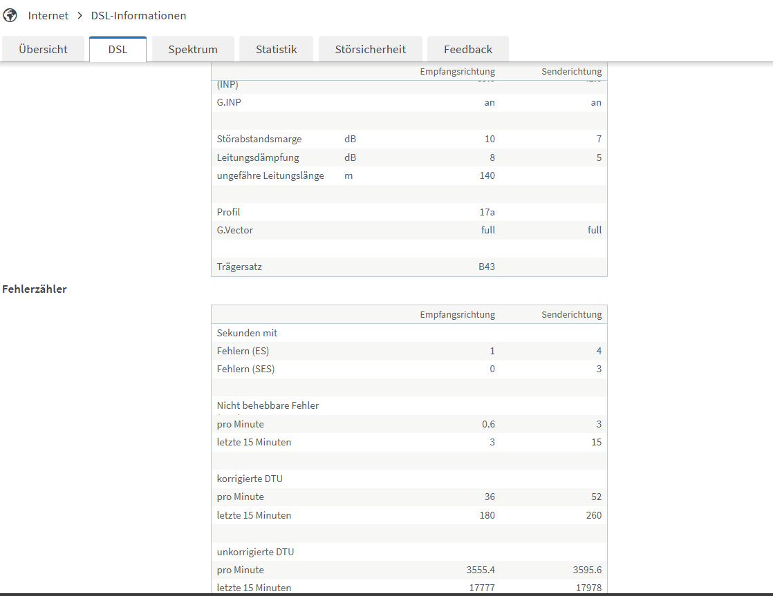

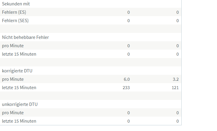

Ich habe seit einiger Zeit feststellen dürfen das bei mir die korrigierte DTU höher sind.
Pro Minute in etwa 6 und in 15 Minuten über 230
Ist das im Rahmen des normalen?

am Wochenende hatte ich mehrere Neusyncs
und auch unkorrigierte und CRC Fehler dabei.
Was sich aber wieder geregelt hat.Techniker war da und findet auch kein Problem

Prinzipiell sieht das nicht schlecht aus, zumal sich diese Anzeige selber wieder nullt bzw. korrigert.
Mir ist mal aufgefallen, dass schon ein Wackelkontakt des Steckers an der TAE-Dose diese DTU_Fehler in die Höhe schießen lassen. Aber eben nicht für immer, sondern bis zur nächsten Anzeigekorrektur.
Lediglich die Fehler (ES) bleiben bis zu einem Reboot der Fritzbox immer sichtbar, soweit welche vorhanden sind.

DSL hat ja eine Fehlerkorrektur.
Korrigierte Fehler sind "OK". Problematisch wird es bei unkorrigierbaren Fehlern.

Die korrigierten DTU sind schon seit etwas längerem höher..Ich glaube das 1&1 auf Versatel gewechselt ist..seit dem ..sind aber nur Vermutungen meiner Seits.
Richtige dicke Disconects fingen am Samstag an , mit zigtausende unkorrigierte DTU und CRC Fehler... ich habe den Verdacht ,dass es mit dem Update auf OS8.0 der Fritze zusammen hängen könnte....
Die Disconects haben sich jetzt aber wieder eingependelt ..heut morgen noch einen gehabt.. keine unkorrigierte DTUs und CRC Fehler.
Aber die hohen korrigieten DTU in 100 + Bereich in 15 Minuten. Und da weiß ich nicht ob die in dem Bereich ok wären

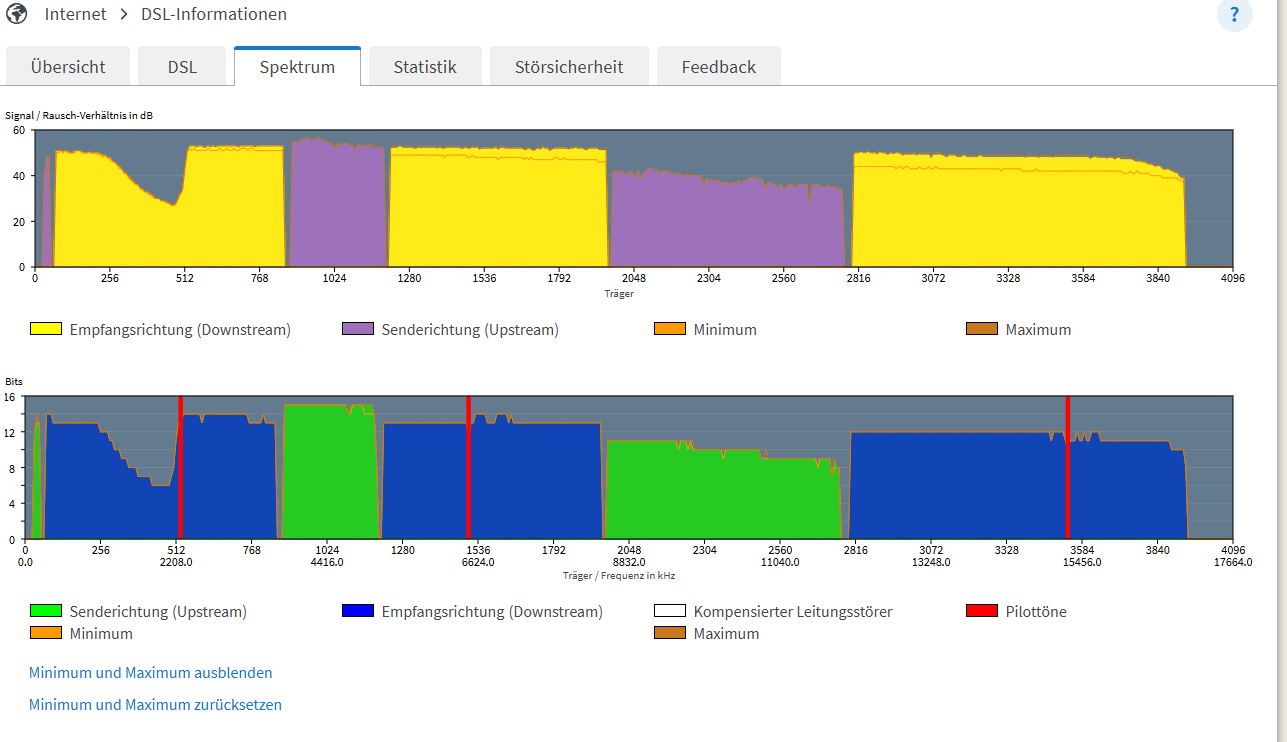

Habe in der Fritze die Störsicherheit mal um einen nach unten gesetzt (Also ALLE)
Screenshot vom Spektrum mit eingeblendeten Minimum Maximum!

Spektrum schicke ich später, da ich gerade mal aus verzweiflung die Fritze auf Werkseinstellung gesetzt habe. In der Hoffnung das es doch am OS8 Update lag und da etwas hing...
