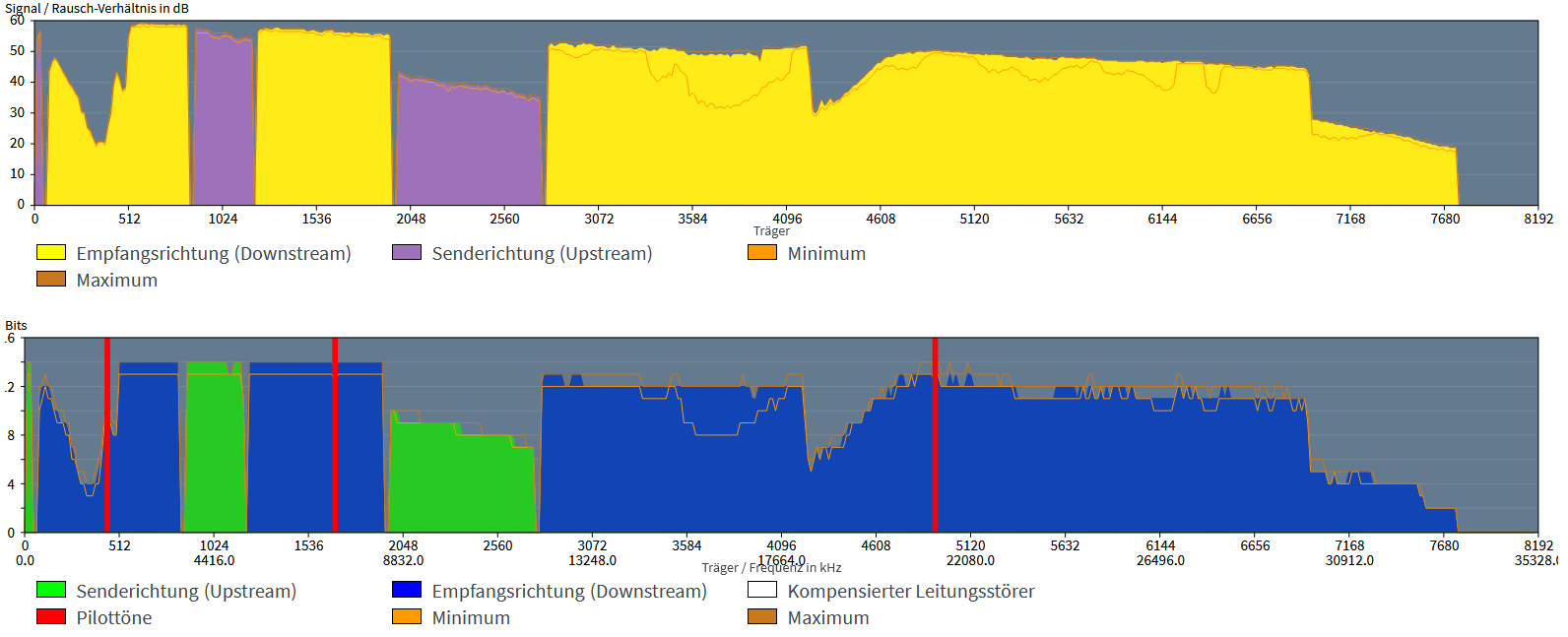

Hier das Spektrum der Fritzbox:
Bin kein Experte, aber auch ich sehe, dass es da zwischenzeitlich erhebliche Einbrüche gab.
Was meint ihr? Wie kann ich das Problem beheben? Führt kein Weg daran vorbei, meinen Vermieter irgendwie zu überzeugen, eine neue Endleitung verlegen zu lassen? Ich glaube nicht, dass er das macht. Der wird mir einfach sagen, dass ich Vodafone nehmen soll und sich andere Mieter doch auch nicht beschweren.

Das ganze sieht tatsächlich nach einem temporären Störer aus. Wenn ich mir die Frequenzbereiche so ansehe, dann könnte das Powerline sein. Das würde auch dazu passen, dass es gerade die Stoßzeiten sind, in denen die Fehler ansteigen. Da reicht ja auch ein Powerline in den Nachbarwohnungen oder Nachbarhäusern.
Reaktionen: eifelman85 und LukS
Marcus Hax0rway schrieb:
Um es gleich vorwegzunehmen: Ich selbst verwende zumindest kein Powerline.
Deine Nachbarn aber schon. Die im Spektrum betroffenen Bereiche sind typisch für Powerline.
Reaktionen: eifelman85 und TomH22

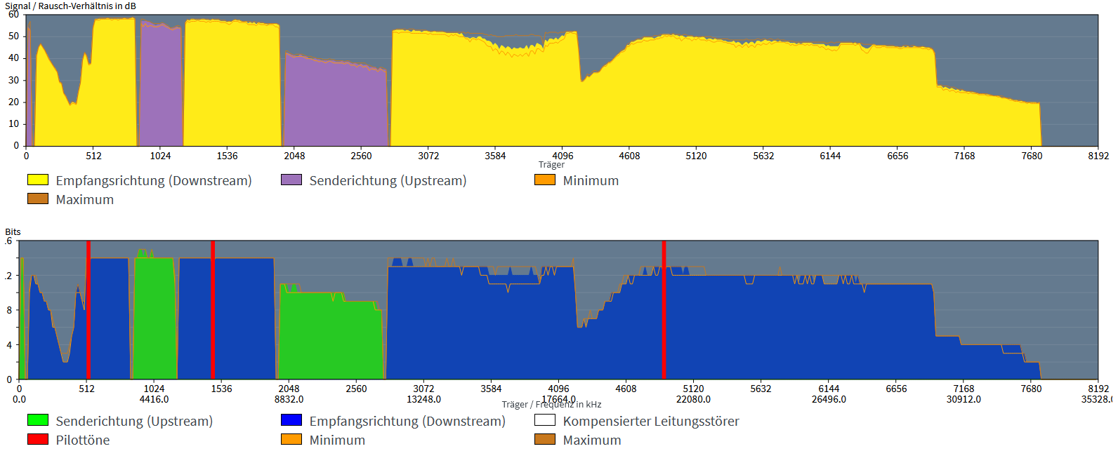

Welche Stellen im Spektrum meinst du genau?
Der Bereich am Anfang sah in der alten Wohnung fast genauso aus und da gab es keine Probleme. Der Bereich in der Mitte sieht aber wirklich unschön aus und war in der alten Wohnung wesentlich besser.

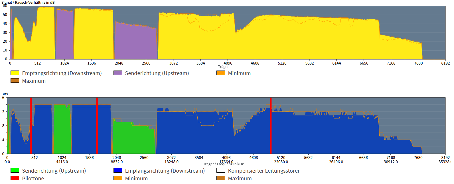

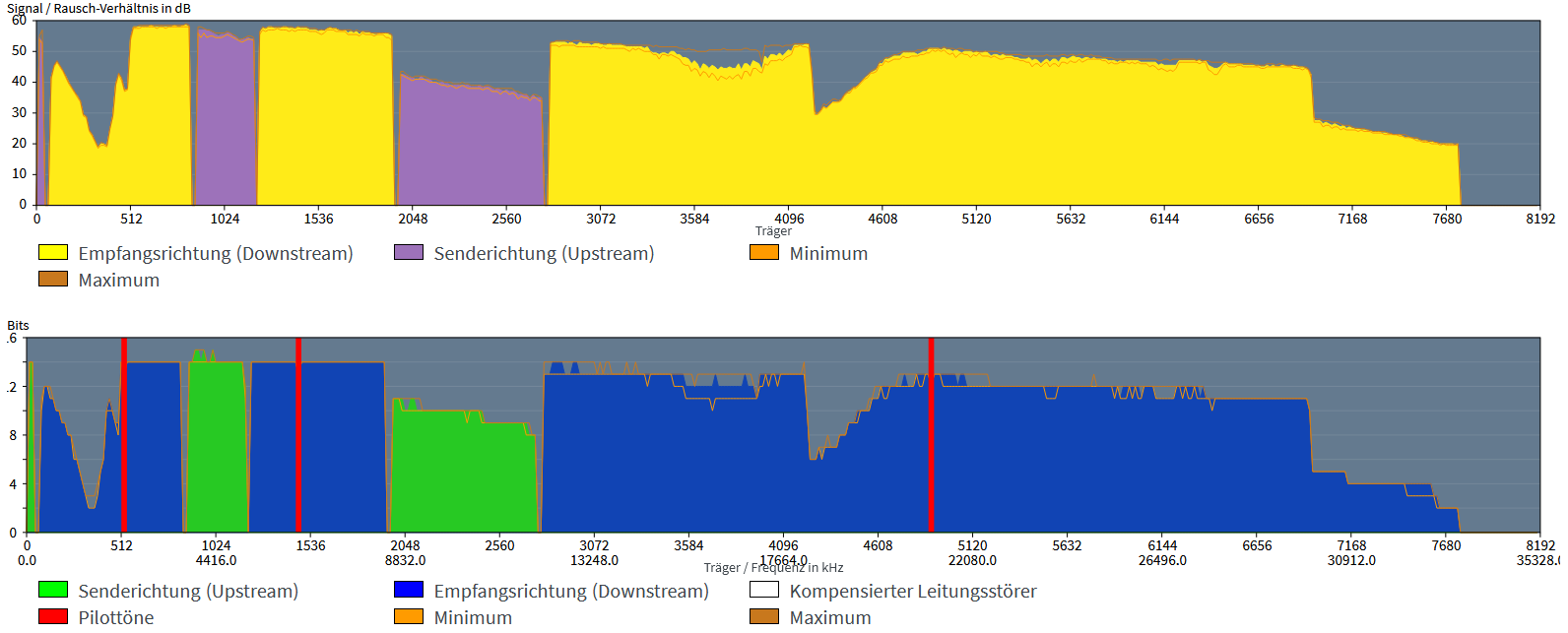

Bei 17, 22 und 27 MHz sind für Powerline typische Einzüge, die man vor allem bei den min Werten sieht. Zum Zeitpunkt der Aufnahme war das Spektrum in Ordnung.
Die Zahl der korrigierten DTU hat sich jetzt fast verdoppelt und ich habe wieder unkorrigierte DTU und CRC-Fehler. Wahrscheinlich wird Powerline gerade bei den Nachbarn beansprucht.
Das passt auch zu den Einbrüchen im Spektrum, die man derzeit beobachten kann:
