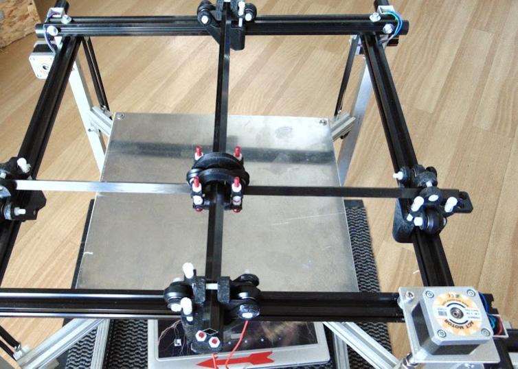

QuadRap ist ein 3D Drucker, aufgebaut aus quadratischen Aluminiumprofilen 20x20 Nut 6.
Die Größe kann von jedem Nachbauer auf seine Bedürfnisse angepasst werden.
Siehe Bilder der ersten Version noch mit Aluvierkantrohren:
http://quadrap-3d-printer.blogspot.de/
Bei Interesse kann man auch selber gurgeln!;)

Ist das dein eigener Nachbau? Sieht ja echt nicht schlecht aus! Bei so was juckt es mich immer in den Fingern es selbst mal zu versuchen sobald ich die nötige Zeit finde.
Aber wie wurden die Plastikteile hergestellt? Muss man die von jemandem anfertigen lassen, der bereits einen 3D-Drucker besitzt oder sind das tatsächlich Teile, die man irgendwo kaufen kann?
Hallo daemon77, ja es ist mein eigener Nachbau.
Die Printteile habe ich mit einem schon vorhandenen Drucker erzeugt.
Aber die Community habe ich selber schon als sehr hilfbereit
kennengelernt.
Die Entwicklung unterliegt ständigen Änderungen um solche Probleme
auszuschalten oder wenigstens zu mildern.
Zum Beispiel sind die Carriages für X- und Y-Achsen jetzt einfacher aufgebaut
und die Profile Standart 20x20 Nut 6 von Motedis.com.
Auch die passenden italienischen Rollen können kostengünstig bei dem
Comunitymitglied Mauro Manco bezogen werden. (about 2,0 +x Euro /stck)
Insgesamt eine hilfsbereite Gemeinschaft. :schluck:

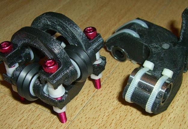

Es gibt mitlerweile diverse Varianten, ich verwende 12mm Igus Drylin Rohre.
Die letzte Stufe vom Entwickler sind Alu-Vierkantrohre, mit einer Spitze nach oben
montiert.
Mich wunderts nur, weil man auf den Bildern ja Kugelumlaufbuchsen sieht (oder täusche ich mich?).
Sind die Kugeln nicht zu hart für die Beschichtung? Und warum keine Gleitlager aus der RJUM-Serie?
Habe leider nur ein ganz kurzes Stück von der beschichteten Aluwellen mit Gleitlager als Schlüsselanhänger, daher kann ich das nicht wirklich beurteilen.
Dir entgeht aber auch nichts.:D
Fürs erste wollte ich nur mal die Linearkugellager auf den Drylin-
Hohlwellen ausprobieren.
Auf lange Sicht werde ich eh auf das "BlackPanter" System umrüsten.
Auf dem zweiten Bild links!
