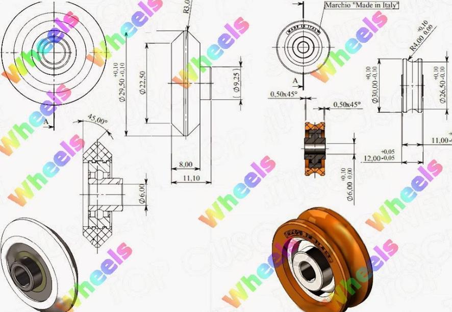

The Wheels arrived ..
Der Verteilungskampf wird eingeläutet, G+ Communitymitglieder werden vorrangig bedient!
Auch wer längerfristig plant könnte vorsorglich schon mal zuschlagen !;)

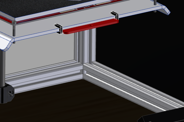

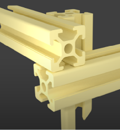

Die Profile lassen sich doch mit Linsenkopfschrauben so schön zu "richtigen" Ecken verbinden. Wenns etwas teurer sein darf, dann auch mit den Motedis Schnellverbindern.
Jeder setzt seine Schwerpunkte, einige bei Design und Schönheit.:D
Andere eben bei Stabilität, Funktionalität und Festigkeit.;)
Hier noch mal zum Mitschreiben, so sieht das Logo aus :evillol:
Ich wette die Variante mit den Linsenkopfschrauben ist nicht weniger stabil, sieht aber gleichzeitig schöner aus :D
Wenns so richtig stabil sein soll, gehören noch Winkel und/oder Seitenverkleidungen dran, gerade bei den langen Profilen...
