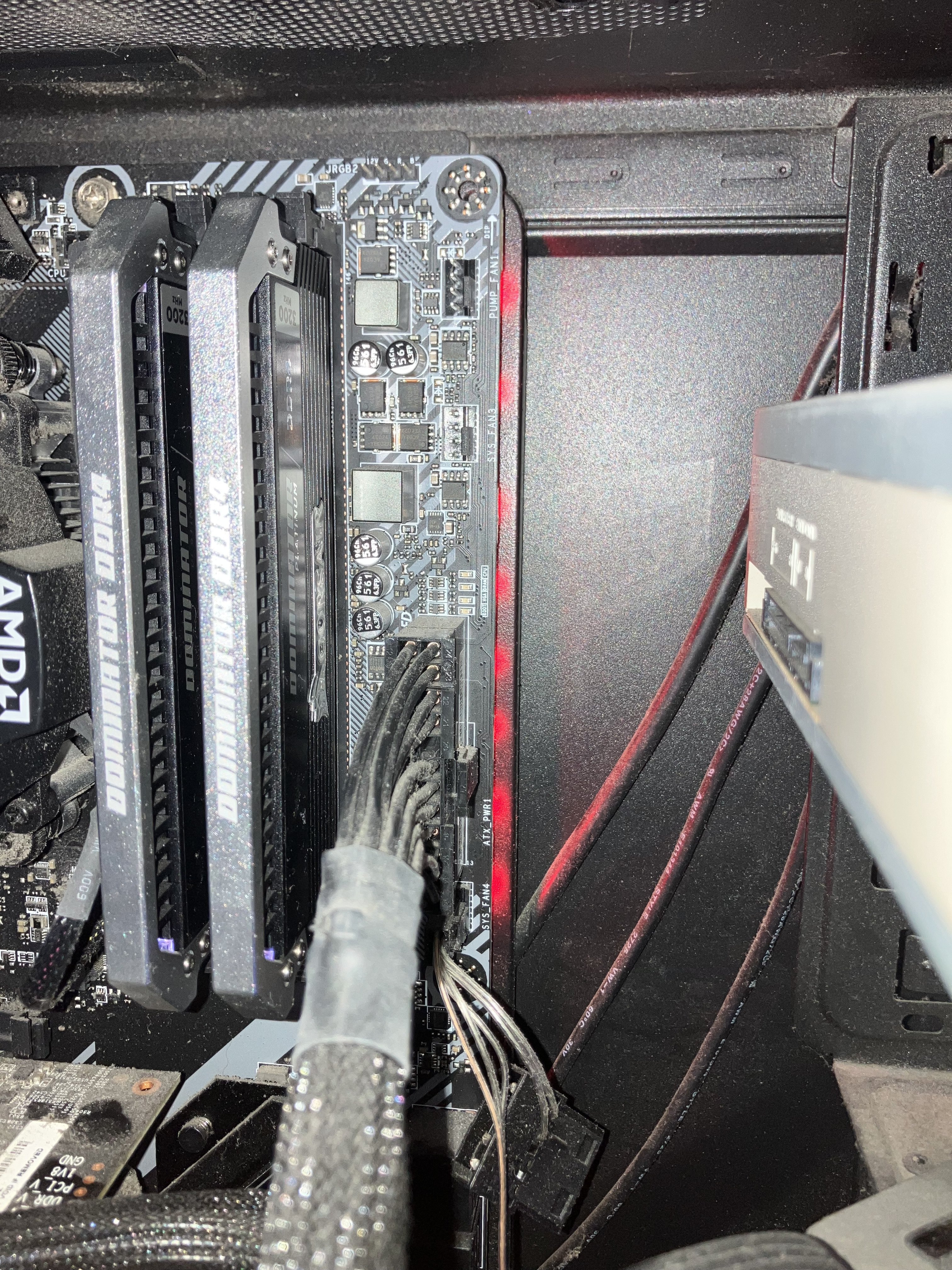

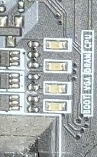

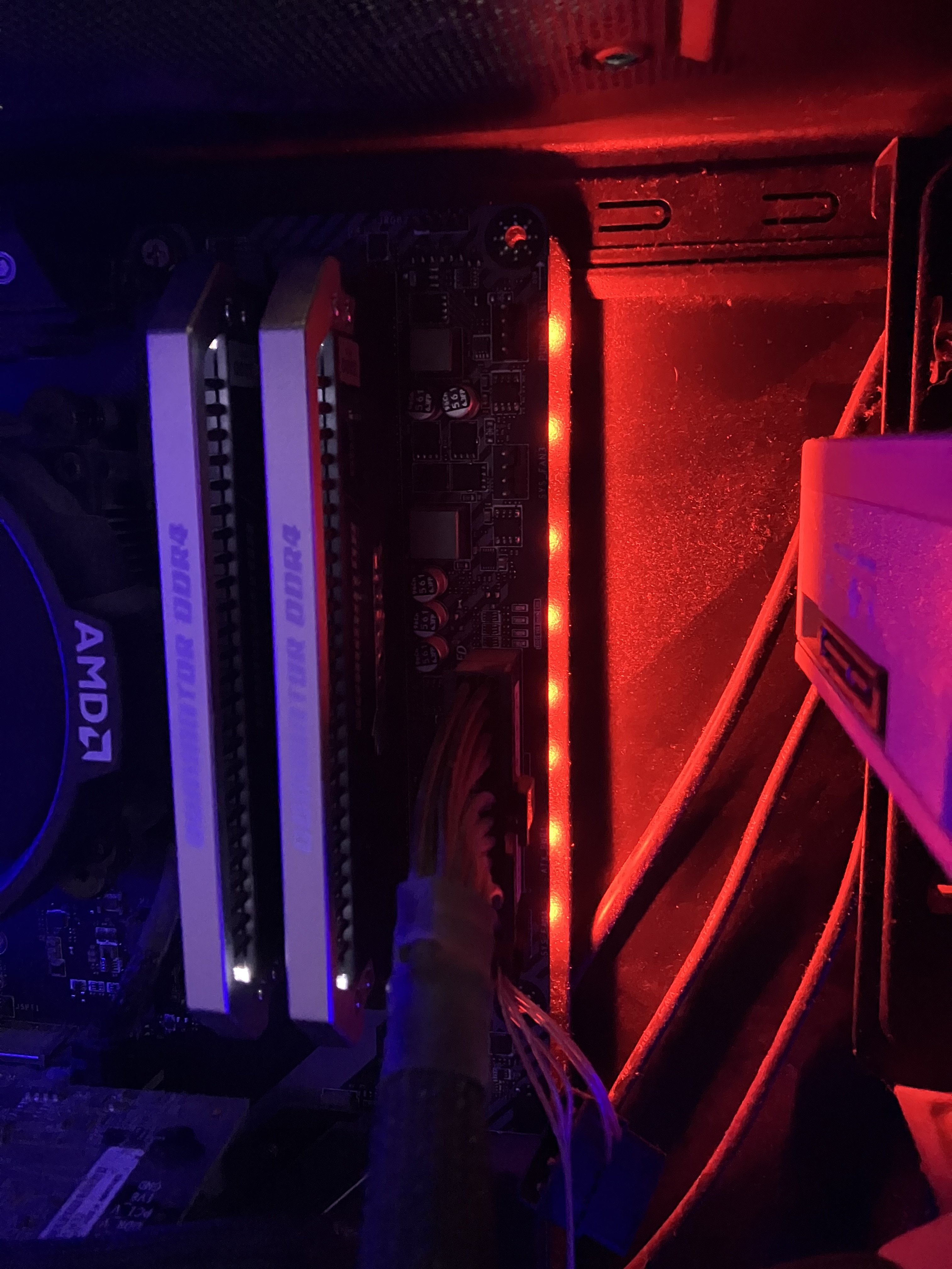

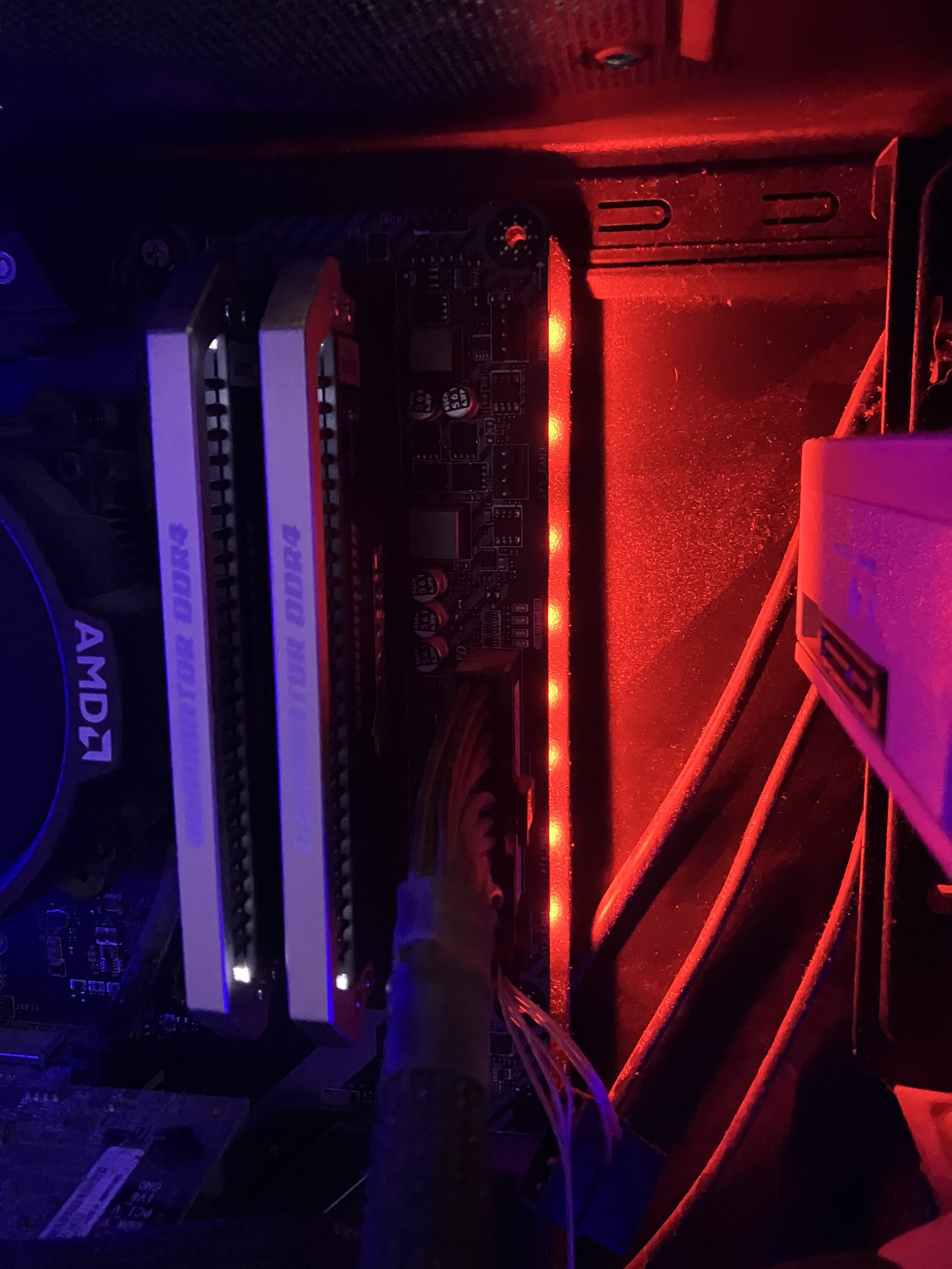

Mein Mainboatd leuchtet seit den neuen RAM Riegeln so:
edit/ Ok selbst laut HWinfo sind jetz tgerade nur 16GB drin. Ich glaube ich habe die Modulteilenummer die auf den Riegeln steht einfach falsch verstnden: CMD16GX4M2B3200C16. Ich dachte, dass das 16G für 1GB pro Riegel steht. Dann würde es sich ja doch lohnen, alle vier Riegel mal zu verbauen. Weil nur die zwei neuen Riegel performanen auf jeden Fall schlechter als meine alten Riegel.
BIOS-Update ist urch, Mainboard leuchtet aber trotzdem noch rot. Ist es evtl. normal und ich habe es noch nie wahrgenoommen?
