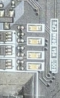

RGBling, deine debug LEDs sind aus:
Ok danke, habe ich jetzt aber auch gesehen, da ich die alten Riegel wieder eingebaut habe... Alle 4 Riegel passen nicht, weil der CPU Kühler zu gross ist.
