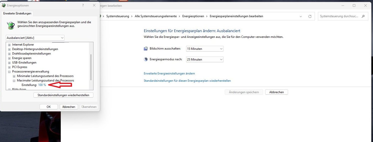

@Enantaratius Wenn du nur Office machst, sollte nichts passieren, da die CPU ehe drosselt, bevor sie überhitzt.
Du kanns auch den Takt der CPU manuell in den Windows Energieoptionen anpassen, damit diese weniger warm wird.
99% läuft die CPU ohne Turbo Boost (bei Intel so). Alles andere ist ein prozentueller Anteil vom maximalen CPU Takt
