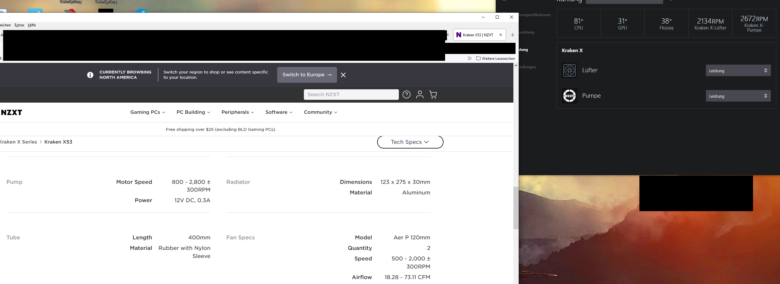

habe eine vielleicht etwas merkwürdige Frage. Mein Ryzen 3900X ist auf meinem Aorus Ultra (Rev. 1.0 glaube ich) mit einem Kranken X53 gekühlt. Trotzdem wird der Prozesor unter Last (Handbreak X264) recht heiß (um die 88°). Ich weiß, dass der Prozessor bis 95° spezifiziert ist, aber es wundert mich, dass die Lüfterdrehzahlen des Kraken so komisch sind?!
Der Pumpenlüfter sollte doch max. 2800 prm machen, und der andere Lüfter 2000 rpm!
Der eine macht bei mir aber 2670, der andere 2100.
Ist da irgendwas falschrum angeschlossen, dass der eine mehr Strom kriegt als er soll, der andere zu wenig?!
Die +- Tolleranz hast du gesehen? Die paar RPM werden jetzt nicht den Unterschied machen.
Ist bei dir aktuell brutal warm, oder der Airflow im Gehäuse bescheiden?
Sonst würde ich mal schauen ob die AIO vernünftig montiert ist.
das "± 300RPM" bei pumpe und lüftern hast du aber gesehen? in der toleranz bist du mit ner abweichung von ~130RPM voll drin.
deine vermutung von wegen "zu viel/zu wenig strom" ist unfug.
