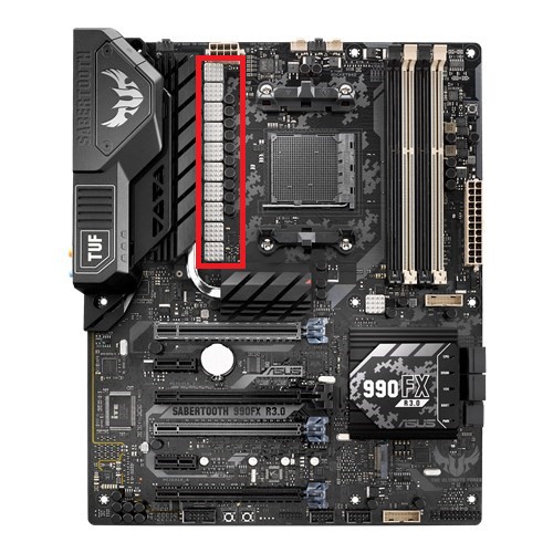

Heyho,
nach ewigem Suchen habe ich mich beschlossen, hier um Hilfe zu bitten.
Mein Mainboard (zu 100% sicher ist es das Mainboard) macht sich zur Zeit durch ein nerviges, kratzendes Piepen bemerkbar.
Das Piepsen tritt in extrem unregelmäßigen Intervallen auf und kann nicht durch spezifische Aktionen reproduziert werden.
Das Einzige, was kaum zu überhören ist, ist der Fakt, dass das Piepsen lauter, aggresiver wird, wenn ich meine Maus bewege.
Zum Standort des Piepsens habe ich auch einige (vielleicht) nützliche Informationen:
Es tritt nämlich zwischen CPU und den hinteren USB-Schnittstellen auf, aber befindet sich sehr nahe am CPU selbst. Auf der Rückseite des Mainboards kann ich am besten den Standort identifizieren. Für Details über mein System / Mainboard, siehe unten.
Mir ist bewusst, dass so ein Piepsen oft durch kaputte Kondensatoren erzeugt werden kann. Vorallem, weil sich genau an besager Stelle eine Reihe an großen Kondensatoren befindet. Zumindest meine ich, dass es Kondensatoren sein könnten. Ich werde die Einheiten, die ich meine, auf einem Bild markieren:
Außerdem werde ich zwei Audiodateien in den Anhang legen, damit ich euch so viel wie möglich erleichtern kann.
Spezifikationen:
BIOS: UEFI 0212
Betriebssystem: Windows 10 HOME 64-bit
Mainboard: ASUS TUF SABERTOOTH 990FX R3.0
CPU: AMD FX 9590
GPU: ASUS GeForce GTX 1080Ti Strix (Problem tritt mit mehreren GPUs auf)
Vielen Dank für jede Hilfe! Das Geräusch macht mich schon ganz verrückt.

es fiiieeeeepen die spulen, kannst ned ändern...

Versuch einmal im Betrieb mit dem Finger und mittleren Anpressdruck den Übeltäter zu lokalisieren. Wenn du den Finger auflegst wird sich wahrscheinlich der Ton veränder bzw. überhaupt aufhören. Wenn du genau weißt woher das Geräusch kommt hilft meisten ein paar Tropfen Uhu oder ähnliches auftragen.
Nervende, fiepende Spulen lassen sich manchmal vesiegeln, z.B. mit Plastik 70 von Kontaktchemie oder mit Epoxidharz, so dass diese nicht mehr mit Geräuschen schwingen.
Die Kunst dabei ist, dass das Zeug schön zwischen der Spulenwicklung und dem Ferritkern landet und auch dort austrocknet, dies kann schon mühselig bis unmöglich sein.
Wer das Zeug z.B. in den CPU-Sockel oder sonst wohin unsachgemäß versprüht, der wird dann gezwungen etwas neues zu kaufen...also Augen auf! :daumen:

Falls es die VRMs sind, könntest du versuchen, das Board auf eine feste Spannung einzuschränken. Einschränken weil Spannungsbereiche, bedingt durch Last > Vdroop > LLC.
Zum Beispiel durch Verzicht auf Energiespar Takte.
Praktisch: testweise das Cool´n´Quiet Feature abschalten. Problem: die CPU wird ggf. noch heißer. Vorteil: die Spannungswechsel müssten sich reduzieren, vielleicht hast du Glück und das Geräusch verändert sich für dich akustisch zum Verschmerzbaren.
Werde ich auch probieren und falls ich etwas bemerke direkt mit Kleber "versiegeln".
