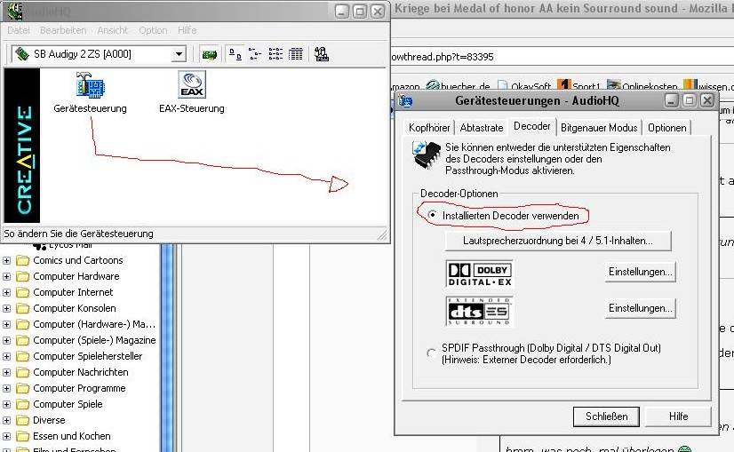

5) In den SoundHQ unter "Gerätesteuerungen" im Reiter "Deoder" den punkt "installierten Decoder verwenden" anwählen.
6) Bei den beiden Kästchen Dolby digital und DTS usw alle Häkchen aktivieren. (gleicher Reiter)
und 6)
Zu 5 kenne die Option gaar nicht ich glaube die habe ich nicht wo ist die denn genau ?
ansonsten im Audio HQ habe ich alle Decoder aktiviert!
siehe Bild
