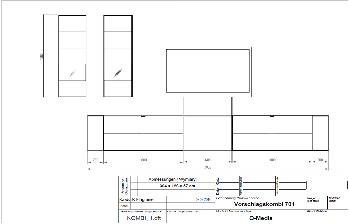

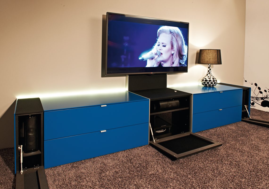

ich bin stolzer besitzer eines TV-Möbels Q-Media von Musterring. Leider bin ich dadurch an gewisse Baugrößen beschränkt. Der Subwoofer und der Center vesteckt sich hinter dem schwarzen Netz in der Mitte, die beiden Boxen jeweils außen. (siehe Bild und Prospekt)

Der Canton GLE 420 würde ja passen mit 17 cm breite.
Also für die Center max. B550xHx150xT200
Also für die Front L/R max. B190xHx460xT400
Also für die Sub max. B550xHx460xT400

Dann gratuliere ich Dir zu diesem vielleicht für Euch schicken aber aus akustischer Sicht leider glatten Fehlkauf!
Hochtöner gehören etwa auf Ohrhöhe, was hier leider nicht machbar ist.
Wenn man keine typischen Lautsprecher sehen will, hätte es andere Lösungen gegeben. Hier noch sinnvolle Empfehlungen geben zu wollen ist sinnlos, schon weil durch das Teil der Klang der Speaker deutlich verändert wird.
Die Frontbespannung des Möbels verändert den Hochtonbereich, die eigentliche Frontgeometrie der Speaker (Bafflestep etc.) ist auch hinfällig durch den "Einbau", das Bassverhalten ebenfalls. Alles Dinge bei denen der Entwickler der Speaker sich was gedacht hat und die man nicht einfach so zunichtemachen sollte... ;)
Kauf einfach irgendwas, das ins Budget passt und in die vorgegeben Vorrichtungen, eine klangliche Ernüchterung im Vergleich zu dem, was möglich wäre, wird es ohnehin.
Ja natürlich das sind geschlossene türen und man stellt die Boxen hinten dran :freak:
Ich habe eine realtiv flache couch, so weit unten sitzen die boxen nicht. Ich glaube nicht dass das Netz und die Position so schlimme Auswirkungen hat.
