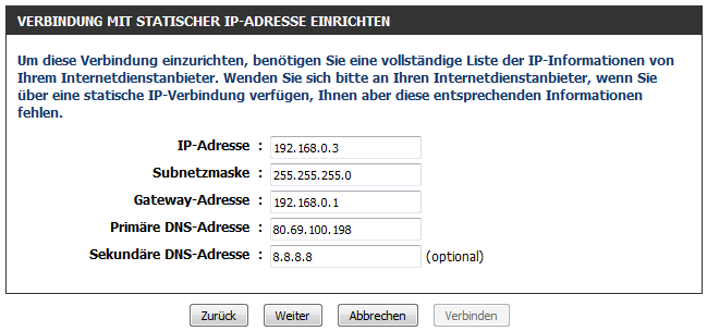

Wenn dort steht "Start-IP-Adresse: 192.168.0.10"
Und: "Maximale Anzahl der DHCP-Benutzer: 119",
ist der Breich doch von:
192.168.0.10 bis 192.168.0.129, oder? Müsste ich dem Router dann nicht eine IP 192.168.0.10 aufsteigend zuweisen?
1&1 Festnetz
So ist doch richtig oder?
