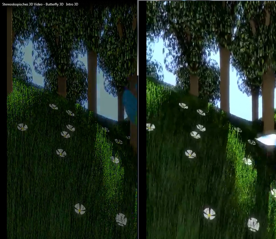

ich wüsste gerne was ich an meinen Videos verbessern könnte, ich bin irgendwie nicht mit dem Ergebnis zufrieden und suche deswegen etwas Konstruktive Kritik.
http://www.youtube.com/watch?v=xodwrXY_mgA
Das Video habe ich mit Blender erstellt, und es hat ganze 80H zum Rendern gebraucht, bei dem Ergebnis finde ich ist das zuviel, könntet ihr mir ein paar Anregungen udn Verbesserungsvorschläge geben?

Schmetterlinge haben eine weit höhere Flügelschlagfrequenz... Durch die langsame Bewegung wirkt es sehr künstlich.
Glaube kaum, dass das zu lange ist.
Wenn man sich vor Augen führt, wie lang Kinofilme auf richtigen Serverfarmen gerendert werden, dann kommt das Ergebnis auf nem Heim-PC schon hin.
Die texture von den bäumen könnte irgendwie etwas detailierter sein und man könnte 2 oder 3 verschiedene models für den baum haben anstatt einem.
Ist ja krank, 80h für 43s rendern Oo. Auskennen tu ich mich da leider nicht, aber ne frage: Ist ja scheinbar ein 3D Video, sind 2 bilder nebeneinander, braucht man da einen extra Codec damit Firefox das richtig wieder gibt oder ist das bei youtube einfach fehl am platz in 3d ^^
scheint tatsächlich etwas viel. Also 80 Stunden ist arg. Kenne mich da aber auch nicht perfekt aus.
Ansich sieht es gut aus, aber wie schon gesagt: schnellerer Flügelschlag ggfs. mehr texturen am Himmel damit er plastischer aussieht.
Aber ansonsten gute Arbeit.

Erstmal danke für eure schnellen Antworten :D
Das mit den Baum Texturen und Modellen, sowie der Schlagfrequenz nehme ich auf jeden Fall in meine Änderungsliste mit auf. Ich hab mal nach der Schlagfrequenz von Schmetterlingen gegoogelt, die liegt bei um die 400!! Schlägen pro Sekunde, ich glaub dort wäre Motion Blur angebracht?!

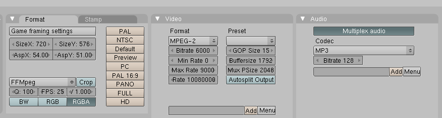

ich habe mal gegoogle .... und das hier gefunden .... wie ich schon oben geschrieben habe würde ich zuerst verlustfrei Rendern, das verbraucht zwar sehr viel Festplatte aber ist erstmal schneller und man hat die bestmögliche Qualität erstmal.
http://wiki.blender.org/index.php/Doc:2.6/Manual/Render/Output/Video
http://lags.leetcode.net/codec.html
Lagarith ist ein verlustfreies Videocodec für die Bearbeitung und Archivierung bestimmt.

Ich weiß grad nicht wirklich was du meinst, aber ich habe die Bilder zuerst als ganze Bilddateien gerendert(pro Frame ein Bild) und danach als Image Sqeuence in Lightworks zusammengefügt, dass ganze als unkomprimierte Avi gerendert. Bei Blender hing ich mit dem Rendern 80H fest, aber bei Lightworks, hat es nicht mal 10Min gedauert, da Lightworks ja auch keine 3D Berechnungen machen musste, danach hab ich das ganze mit dem YouTube Profil von XMediaRecode fürs hochladen komprimiert.

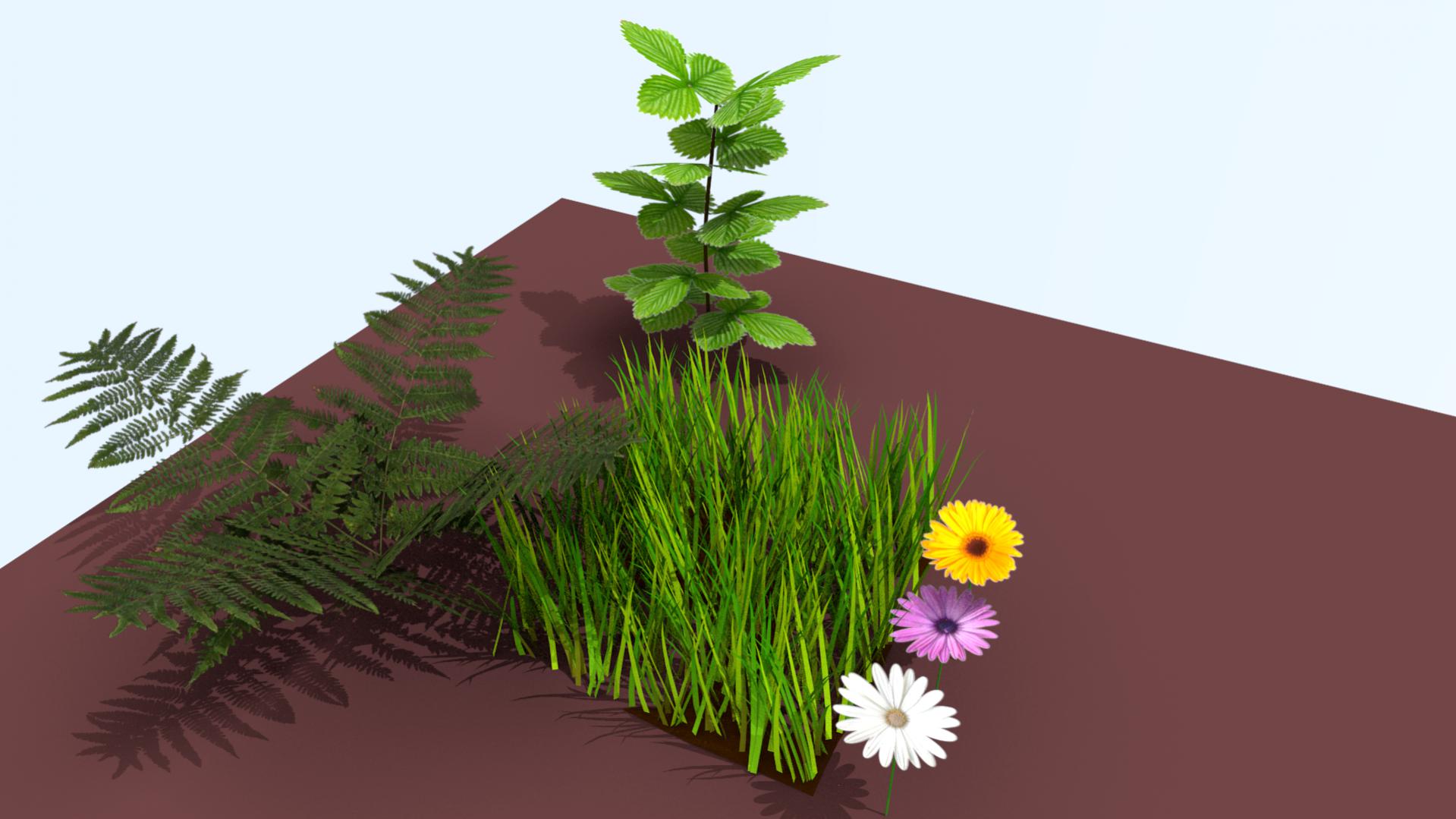

plantset-jpg.267911
So ich habe mich in der letzten Woche nochmal über Techniken der Modellierung von Pflanzen schlau gemacht, dabei experimentiert und herausgekommen ist, eine Sammlung von Modellen, die wie ich finde schon deutlich besser aus sehen und dabei nur 40 sec pro Bild brauchen, also insgesamt 1min 20 sec für ein 3D-Bild, beim Video habe schon ich für ein Bild in etwa 2min gebraucht, leider könnte ich den Luxrender noch nicht einsetzten, da mir die Material Einstellungen momentan noch Probleme bereiten, dort muss ich noch arbeiten.

Ich bin mir nicht ganz sicher, aber die Haar Partikel, die ich als Gras verwendet hatte, waren wohl zu wohl, es sind nämlich exakt, 2250 mit je 100 interpolierten Children, ich glaube ich hatte diesen Wert so hoch gesetzt, weil das Gras sonst nicht füllig genug wirkte, dies hätte ich aber mit der Technik, die ich oben verwendet habe (Jeder Grashalm ein dickes Modell) umgehen können, oder? Motionblur hatte ich nicht an, Ambient Occlusion nur auf 0.3 bei den Standard Gather Einstellungen, dazu Environment Lighting auf 0.2.
Wie verhält sich das mit dem AA, die Blätter sind alle Transparent, könnte dort 8xAA zuviel sein? Nach dem ersetzen des Hairs durch die Gras Objekte und einer Reduzierung dieser liegt die Renderzeit für ein Bild jetzt nur noch bei 1 min, durch deaktivieren des AntiAliasing hab ich nur 5sec Zeit gewonnen, also waren es einfach zu viele Partikel, oder? Denn wenn ich die Zeit jetzt so grob überschläge, komme ich auf 40h statt 80h und das bei meiner Meinung nach deutlich besserem Gras, wenn ich dann die Zeit noch halbiere, da ich dieses Video in 3D gerendert hatte, müsste ich bei 20h für ein 40sec FullHD Video liegen, was mich sehr zufriedenstellt, oder ist das bei einem Ergebnis ähnlich dem Bild, was ich in meinem vorherigen Post hochgeladen habe, immer noch zu viel ?
