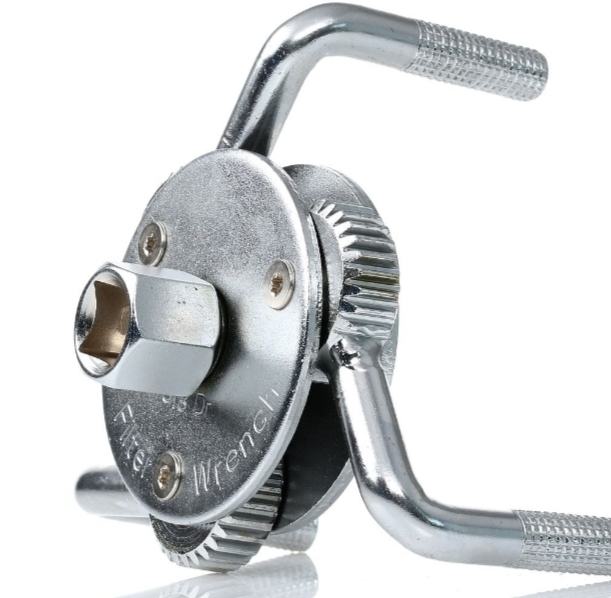

Besorg dir einen Schlüssel für Ölfilter.
Oder wenn du nicht vor Kopf drankommst, Gürtelschlüssel ..... der passt seitlich.
Öl über Ablasschrraube in Wanne ablassen (bisschen warm wäre gut).
Dreh das Ding (Filter) los (noch nicht ab....los) also links wie Schraube.
Wanne drunter, ganz raus. Pass auf, ist ja voll....(Öl)
Mit Finger am Rand neuen Filter (Gummi) bisschen altes Öl verteilen.
Handfest (Handfest KFZ, nicht Friseur), Ablasschraube mit Dichtung rein ....Neues Öl.
Starten, Öldrucklampe wenn vorhanden soll aus gehen.
