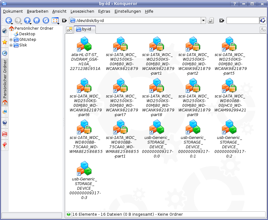

Merkwürdig ist auch die Anzeige der Platten unter /dev/disk/by-id. Im Raid laufen 2x 80GB WD Platten. Die eine wird aber noch mit part1 am Ende der id angezeigt... Das hat vermutlich nix zu sagen. Unter Windows läuft das Raid wie es soll. Am Raid kanns also eigentlich nicht liegen. (<< Screenshot)
Da hätte ich mir vor der Installation doch noch ein wenig mehr Literatur vornehmen sollen.. Kann ja auch keiner ahnen, dass es an nem simplen Raid scheitert ;)
