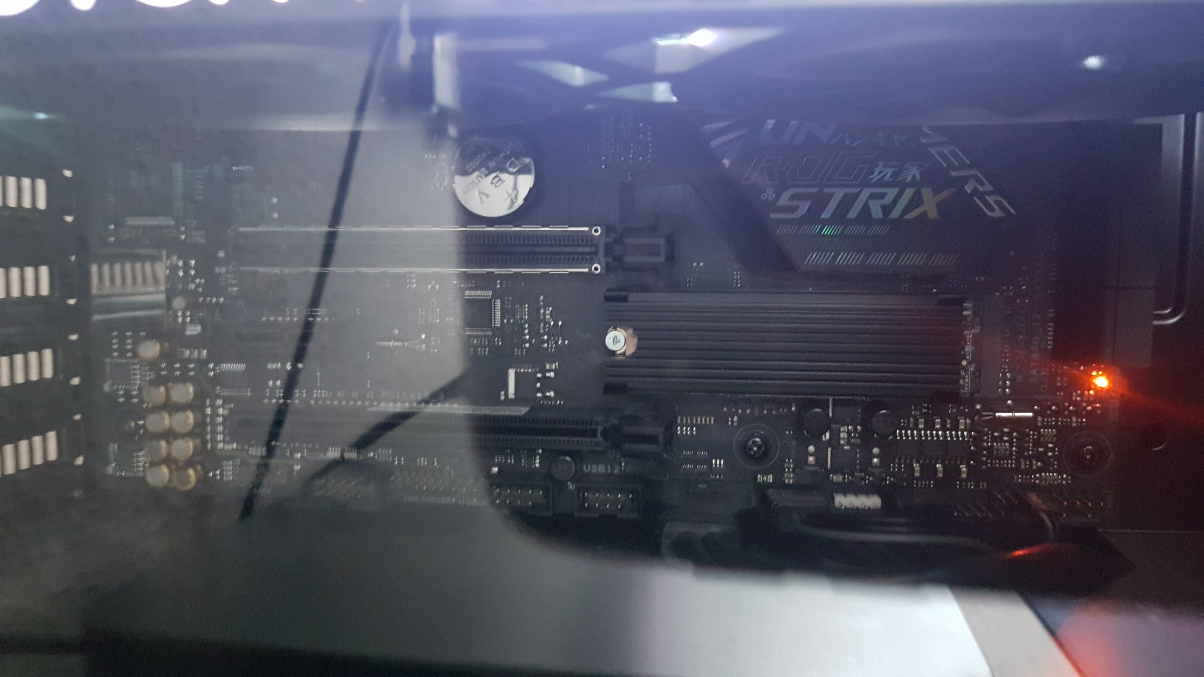

Ich habe den Alphacool HDX M.2 auf meiner Samsung 970 Pro 1 TB.
Zusätzlich habe ich einen Lüfter auf die SSD gerichtet, erst damit wird die SSD deutlich kälter. Die Kombination aus Zusatzkühler UND Lüfter macht´s.
Damit sind die Temperaturen lächerlich, völlig unbedeutend.
20°C Raumtemp
SSD momentan beim surfen, also rumgammeln bei 31°C
Bei schreiben/lesen -> Dateigröße ~ 150 GB nur maximal 38°C :lol:
Ohne Lüfter und Zusatzkühler lag sie aber auch um 60°C (Last)
