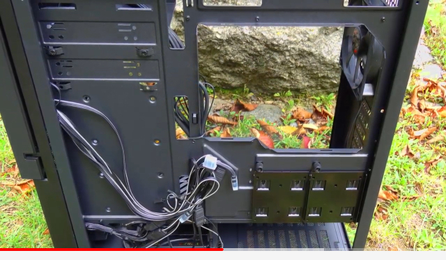

Kenne das Gehäuse nicht aber meist lässt sich das Gehäuse an der Rückseite öffnen.
Also die große Abdeckung gegenüber vom sichtfenster.
Dann sollte man eigentlich an das Netzteil rankommen...
Edit:
Hier ein Bild der Rückseite die entfernt ist
alne24 schrieb:
Eigentlich sind die Kabel im Netzteil eingerastet und lassen sich nicht rausziehen... außer die Kabel waren nicht richtig gesteckt.
( falls es überhaupt ein modularer Netzteil ist)
Da sind echt viele Käbel und wenn er mir bilder sendet bringt es mir nichts :/ Wenn das Mainboard beschädigt ist, kann es überhaupt sein, dass der Rechner angeht aber kein bild kommt wenn etwas beschädigt ist?
