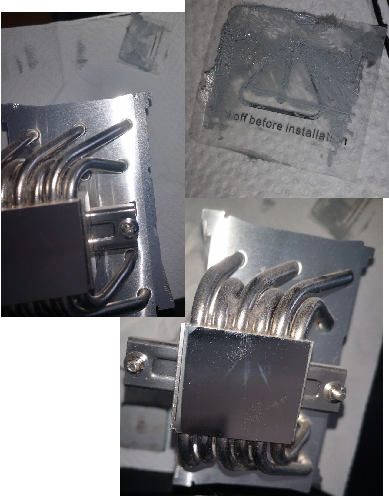

Mit Erschrecken habe ich gestern beim Umbau von AMD Ryzen 7 2700 auf AMD Ryzen 7 5700X feststellen dürfen, dass der professionelle "Prozessor-, Kühler- & Arbeitsspeicher- Montageservice" für 40€ 2019 es geschafft hat, die Folie am Kühler dran zu lassen...
(EDIT: Weil es anscheinend nicht ganz eindeutig zu verstehen ist/war: Der Montageservice war für 2019 mit dem 2700er, entdeckt hab ich die da nicht entfernte Folie am Kühlkörper aber erst bei dem selbst durchgeführten Umbau auf den 5700x).
Hab es mal reklamiert, auch wenn Mitte 2019 schon ne Weile rum ist, und bin auf das Feedback gespannt.
Spannend finde ich, dass es während dem Betrieb zu keinen Problemen an der CPU gekommen ist bzw. ich keine Probleme bemerkt habe. Ist es möglich, dass der Kühler so viel Power hatte, dass er trotz des beschissenen Wärmeübergangs durch die Folie ausreichend kühlen konnte?

kommt wohl einfach auch darauf an wie gut deine Ohren mit dem Lärm umgehen konnten über die Zeit ...
Offensichtlich ;) 65W TDP
Reaktionen: SIR_Thomas_TMC und peakyblinder
Einer der sparsamsten CPUs mit 65W TDP ;)
Mit einem 5800X wärst du nicht mal ansatzweise so weit gekommen.
Abmachen, neu montieren, über die Mehrleistung freuen 👍🏽

Die Folie war doch auf dem 2700er, also nix 65W TDP

Keine Probleme, weil die CPU ja selbst auch drosselt, wenn sie zu heiß wird, wird dann halt langsamer.
Einer Bekannten ist mal ein Samsung Smartphone eingegangen, ich denke da war das selbe Problem, am Wärmeleitpad die Folie nicht abgezogen, und dadurch permanente Überhitzung.
Kann also auch schief gehen.

Die 2700 ist eine sehr effiziente CPU. Unter Alltagsbedindungnen ist es halt gut gegangen. Koennte aber sein, dass deine CPU wärmer lief und der Lüfter höher drehte als ohne die Folie möglich gewesen wäre.
So etwas ist aber natürlich trotzdem No-go. Das darf nicht passieren.
Nö, ganz sicher nicht, weil das zutreffende physikalische Prinzip ad absurdum geführt wird/wurde. Das Prinzip dahinter ist, fertigungsbedingte Unebenheiten des Kühlers und des Headspreaders via Leitpaste auszugleichen, sprich Luft zu verdrängen, um den Wärmeübergang zu optimieren. Mit Folie dazwischen findet quasi gar nichts diesbezüglich statt.
Dein Glück war, dass die Folie auf dem Kühler offenbar temperaturstabil war. Die Temperaturen allerdings dürften trotzdem signifikant von einer baugleichen CPU ohne Folie bei allen Lastzuständen abgewichen sein, eben wegen des präferierten Sinngehalts einer Wärmeleitpaste.
Reklamieren brauchste da nichts, schon gar nicht bei einem vier Jahre alten Gerät ohne funktionale Einschränkung- bis auf die Lautstärke natürlich. Folie abziehen, alles säubern, neue Paste drauf, Kühler drauf, fertig ist der Lack. Und im Hinterkopf behalten, niemals wieder etwas bei den "Profis" zusammenbauen zu lassen, wenngleich solcherlei Dinge eben immer wieder vorkommen. Der Mensch ist eben ein wandelnde Fehlerquelle. Wenn man will, das es gut wird, macht man es eben selbst. So wie immer.

Der Kunststoff, aus dem die Folie besteht, wird eine eher bescheidene Wärmeleitfähigkeit besitzen aber bei der Dicke macht das nicht viel aus. Vorher ist die Wärme ja über den Heatspreader schon verteilt worden, sodass einige Quadratzentimeter für die Wärmeleitung zur Verfügung stehen.
Dem ist nicht so.
Auch die Folie gleicht Unebenheiten der Kühler- / CPU-Oberfläche aus.
Ansonsten würde Wärmeleitpads ja nicht funktionieren
