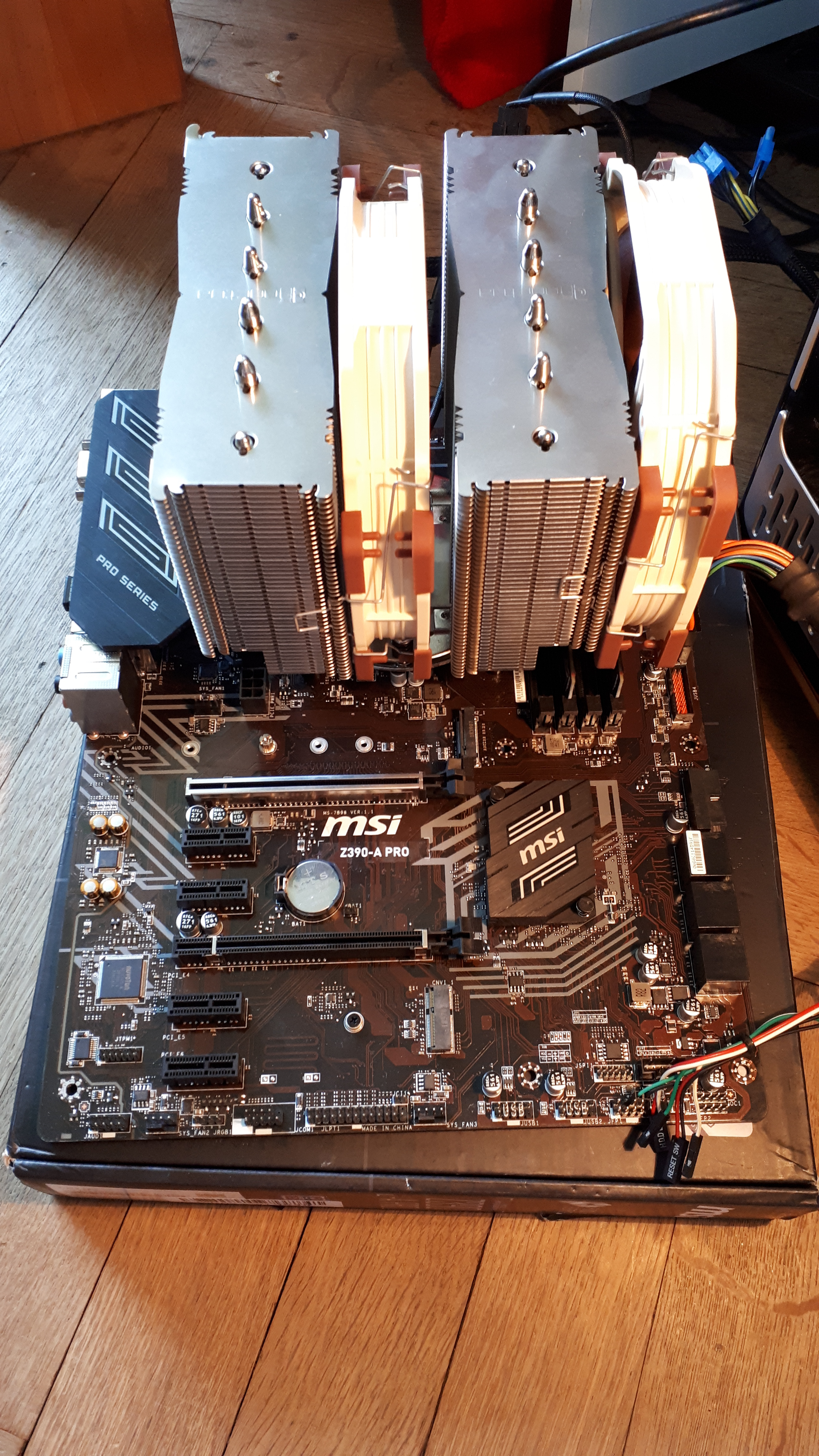

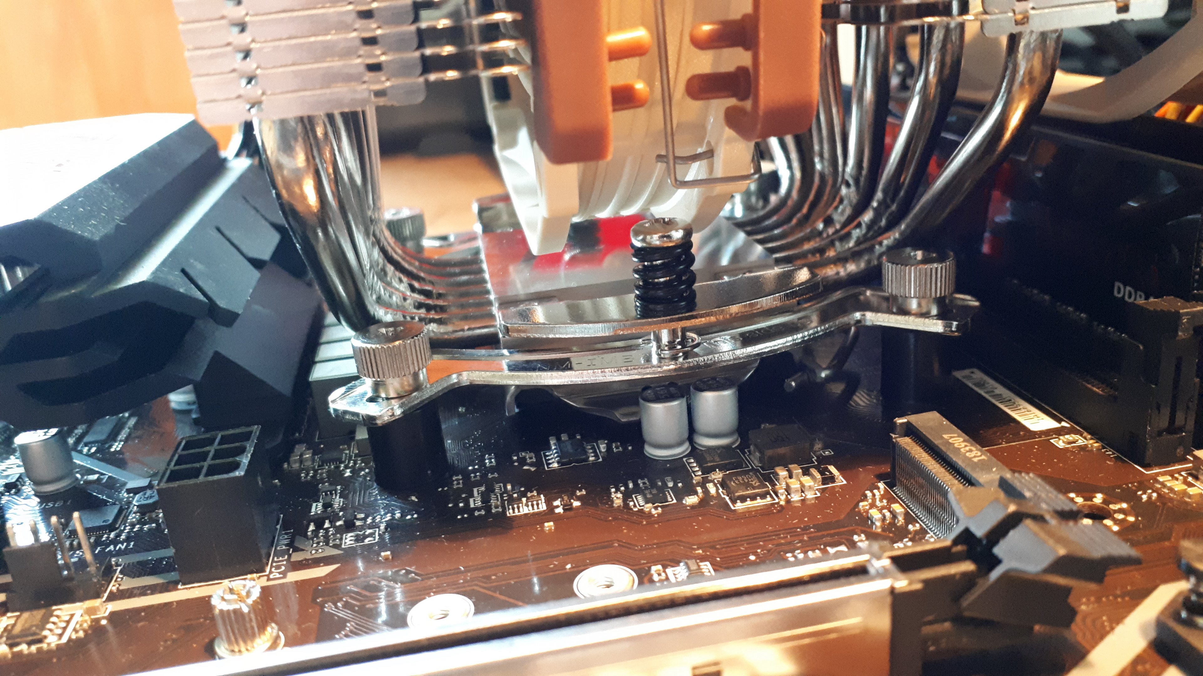

ich verstehs echt nicht!
alles sauber verbaut, super vorsichtig, wärmeleitpaste nur einen tropfen in der mitte, wieder nix!
kaum bau ich den kühler ab und starte, alles gut... ausser dass der kühler fehlt
I DON'T GET IT!
wollt eh eh grad paar fotos hochladen... momento
I DON'T GET IT!

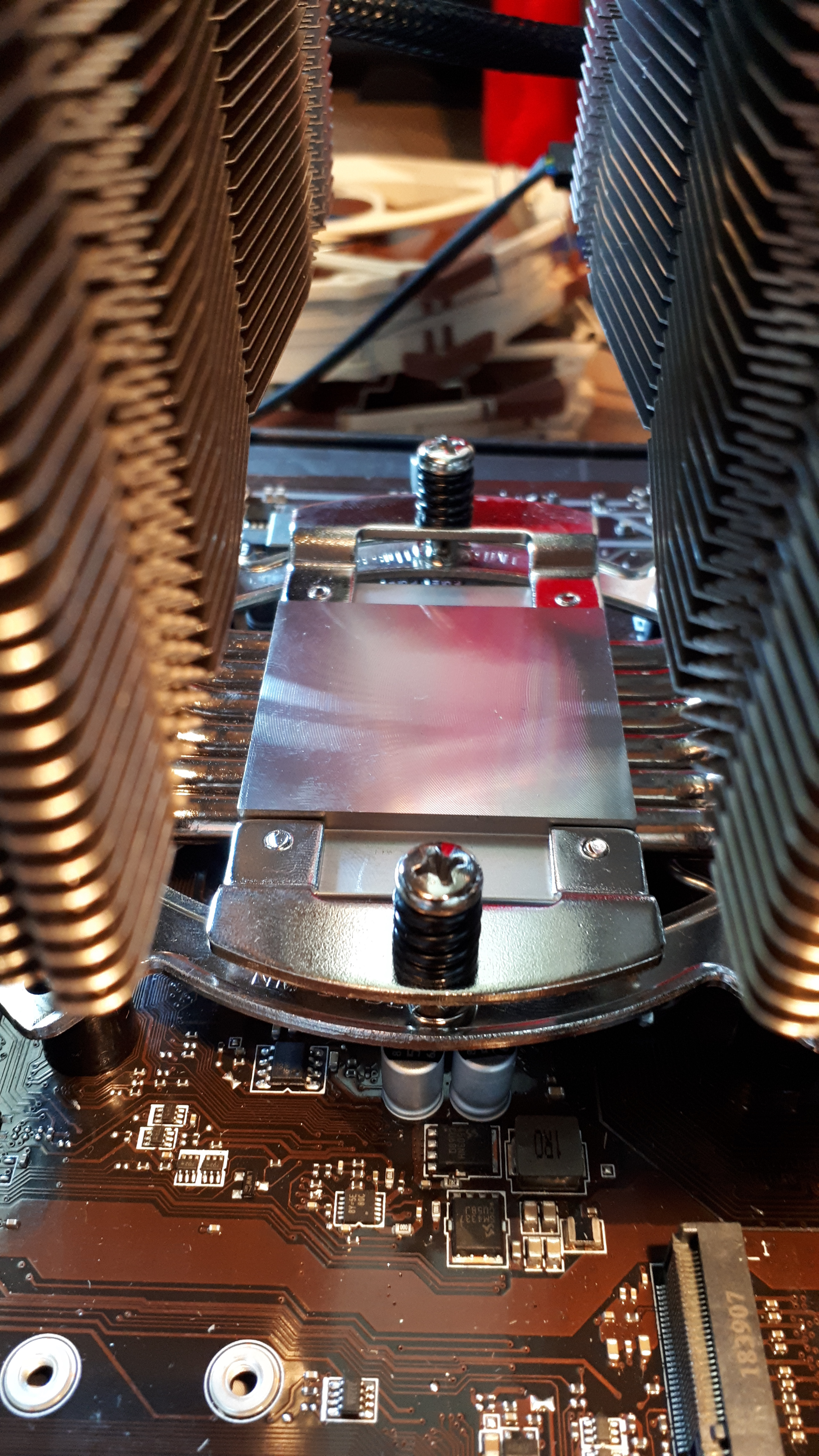

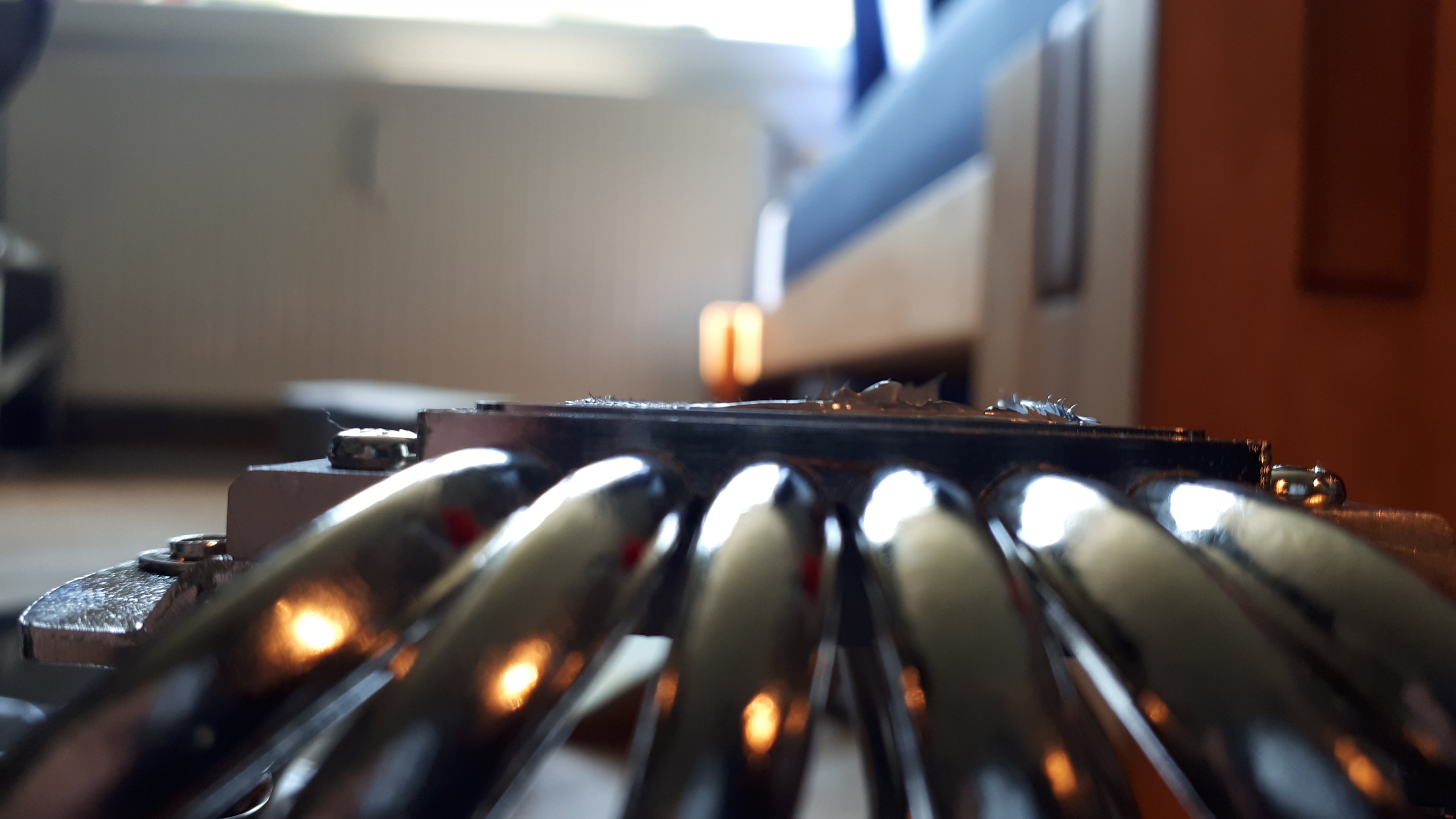

Schau bitte mal ob die Kupferfläche vom Noctua auch gerade ist und nicht schief auf die CPU drückt. Bei einem Freund war das so.
Er hat den Kühler richtig draufgeschraubt aber dann lag er schief auf der CPU US. Die Bekam keinen Kontakt...

CPU Kühler zu fest angezogen? Das mögen die Intel nicht so sonderlich.

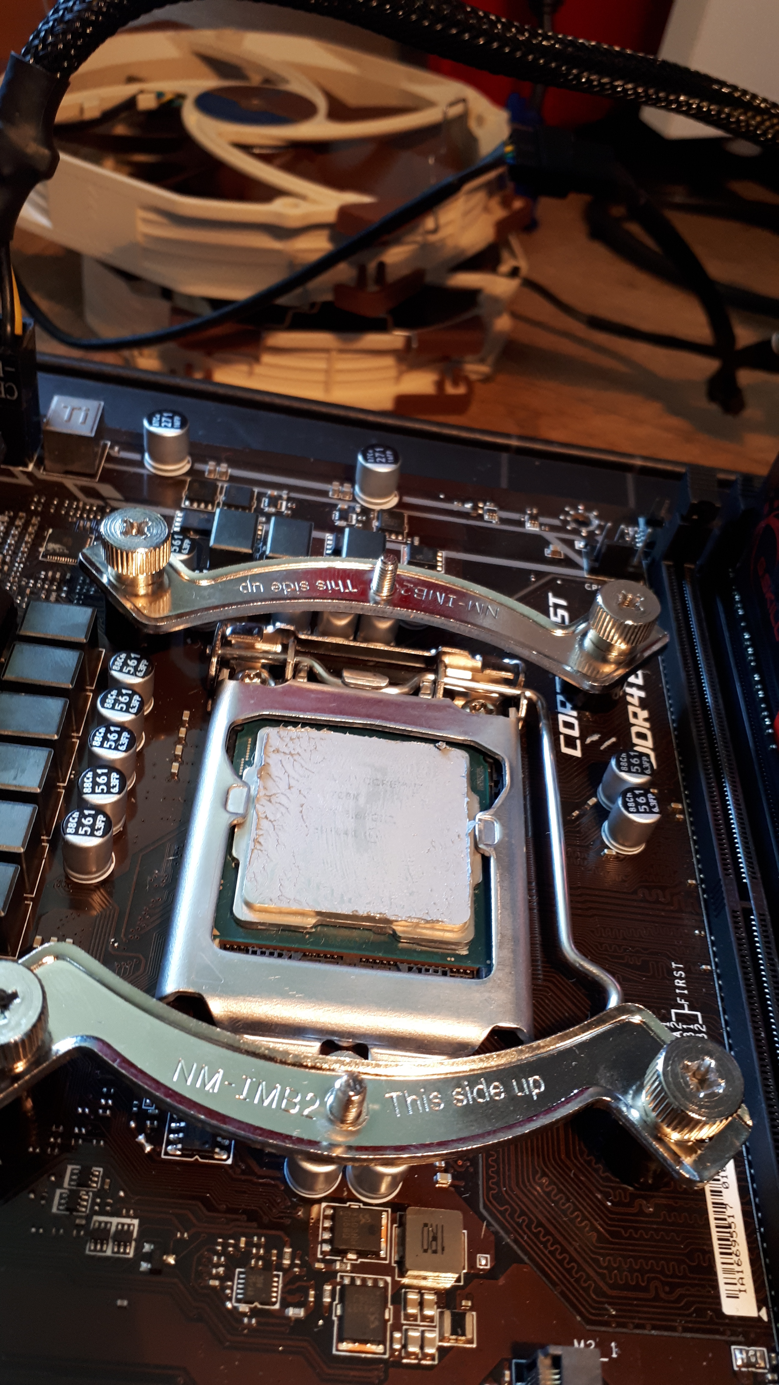

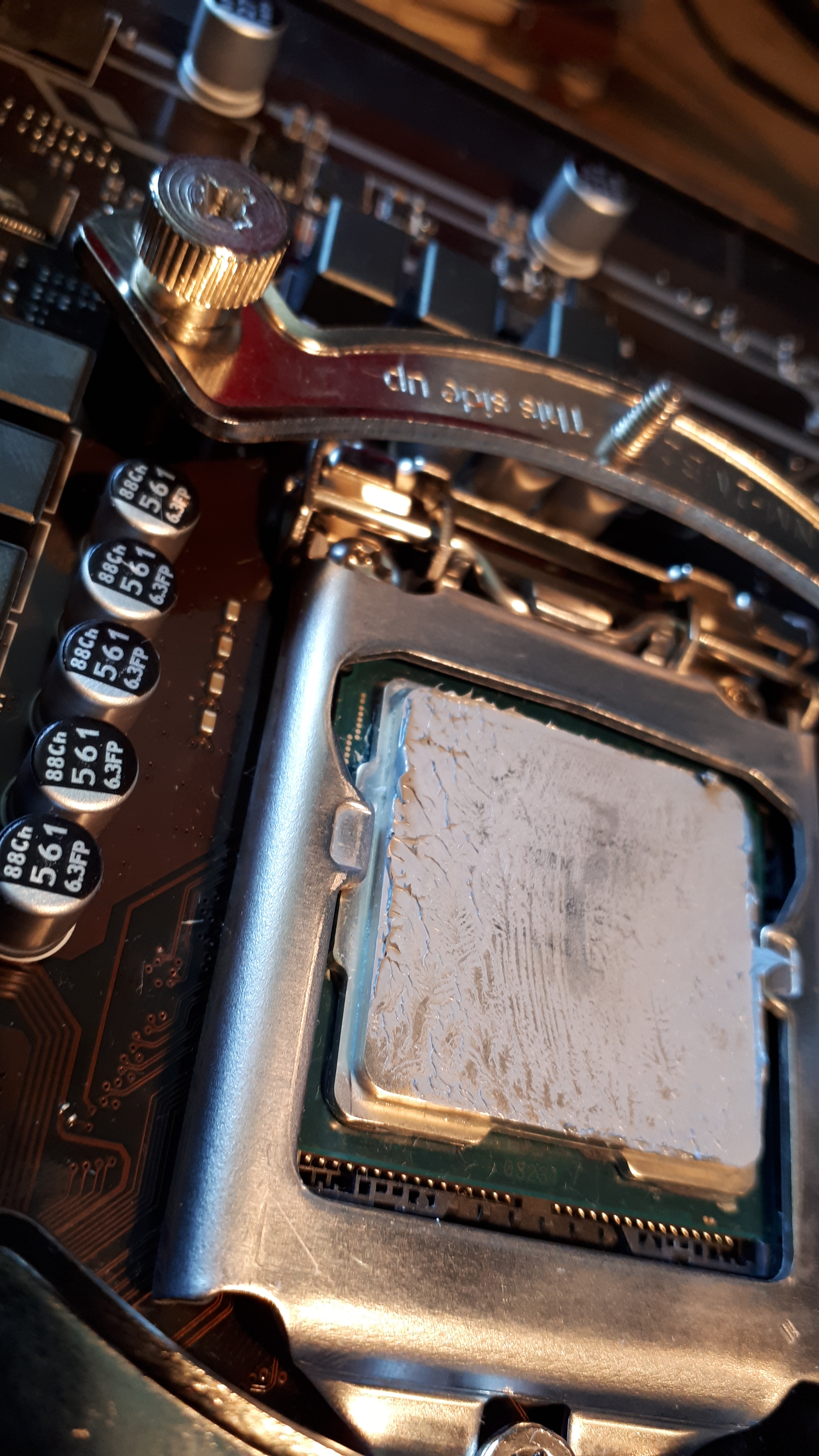

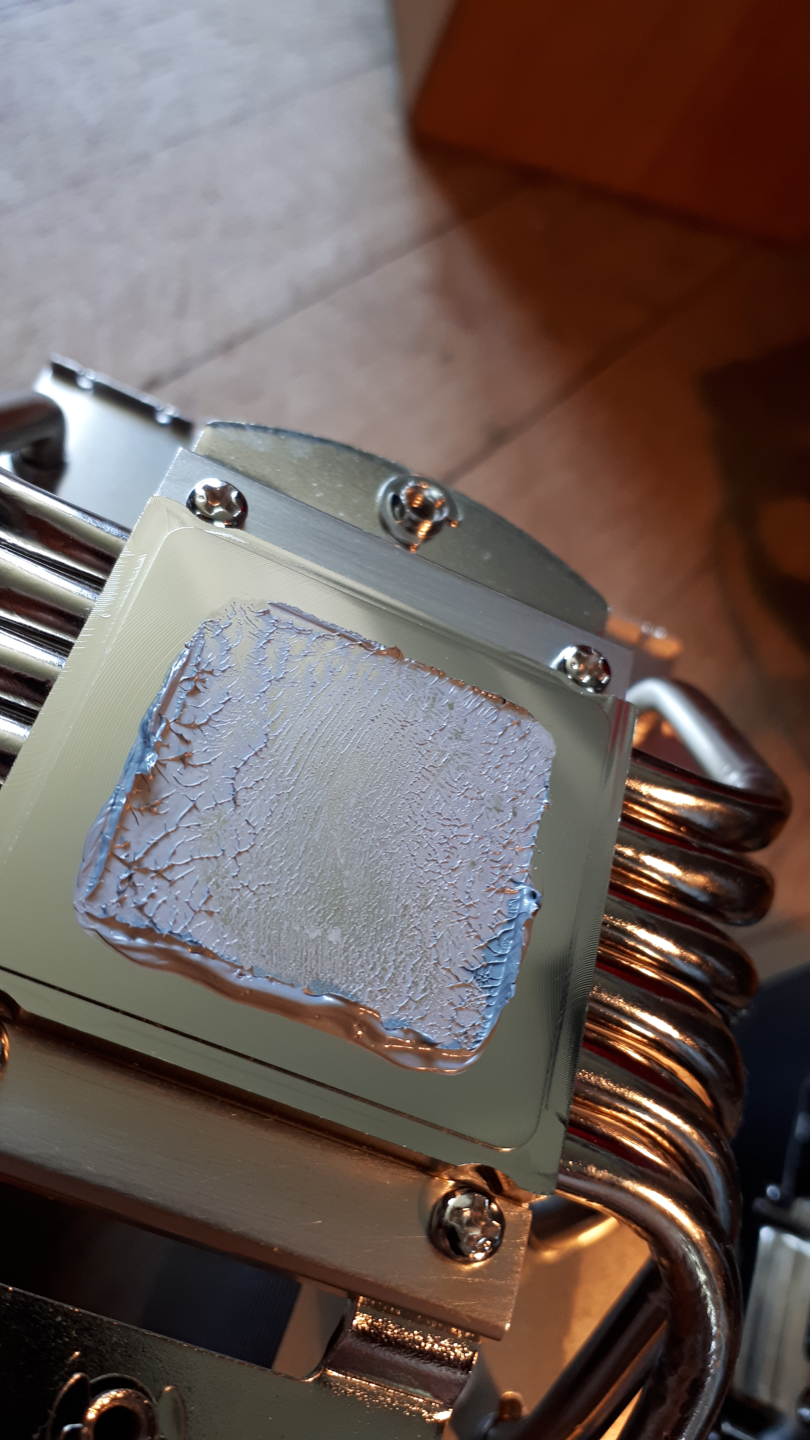

also: es funktioniert natürlich wieder nicht.
wärmeleitpaste war vielleicht etwas zu viel (schaut einfach mal auf den fotos). der tropfen in der mitte war vielleicht etwas zu groß?! @Aspethic: ich glaub die kupferfläche ist gerade und die cpu hatte fix kontakt, weil sonst wär von der wärmeleitpaste wahrscheinlich nichts zu sehen auf der unterseite des kühlers?!

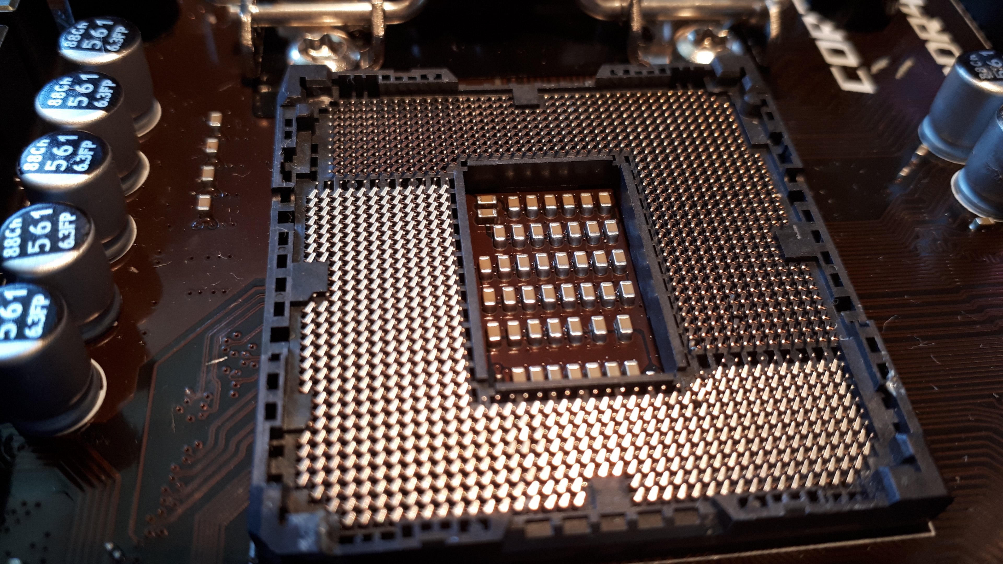

interessante aber auch ziemlich merkwürdige beobachtungen, aufgepasst:
hab den kühler die schrauben am kühler unten bei der cpu mal etwas gelockert, wieder nix. dann noch lockerer - wieder nix.
als ich den kühler wieder abmontiert habe, wurde danach natürlich wieder einmal kurz ohne den kühler getestet. hat aber erstaunlicherweise diesmal nicht funktioniert (quasi genau das gleich ergebnis wie als der kühler noch drauf war.)
dann habe ich die wärmeleitpaste von der cpu gewischt. wieder nix!
dann jedoch habe ich nur ganz kurz den hebel aufgemacht, mit dem die cpu im sockel befestigt wird und gleich wieder zu, ohne die cpu zu berühren. dann ging wieder alles!
dann hab ich den sockel aufgemacht und die cpu zurück ins case gelegt, damit ich fotos vom sockel machen kann. danach hab ich die cpu wieder hineingelegt, hebel betätigt... und siehe da:

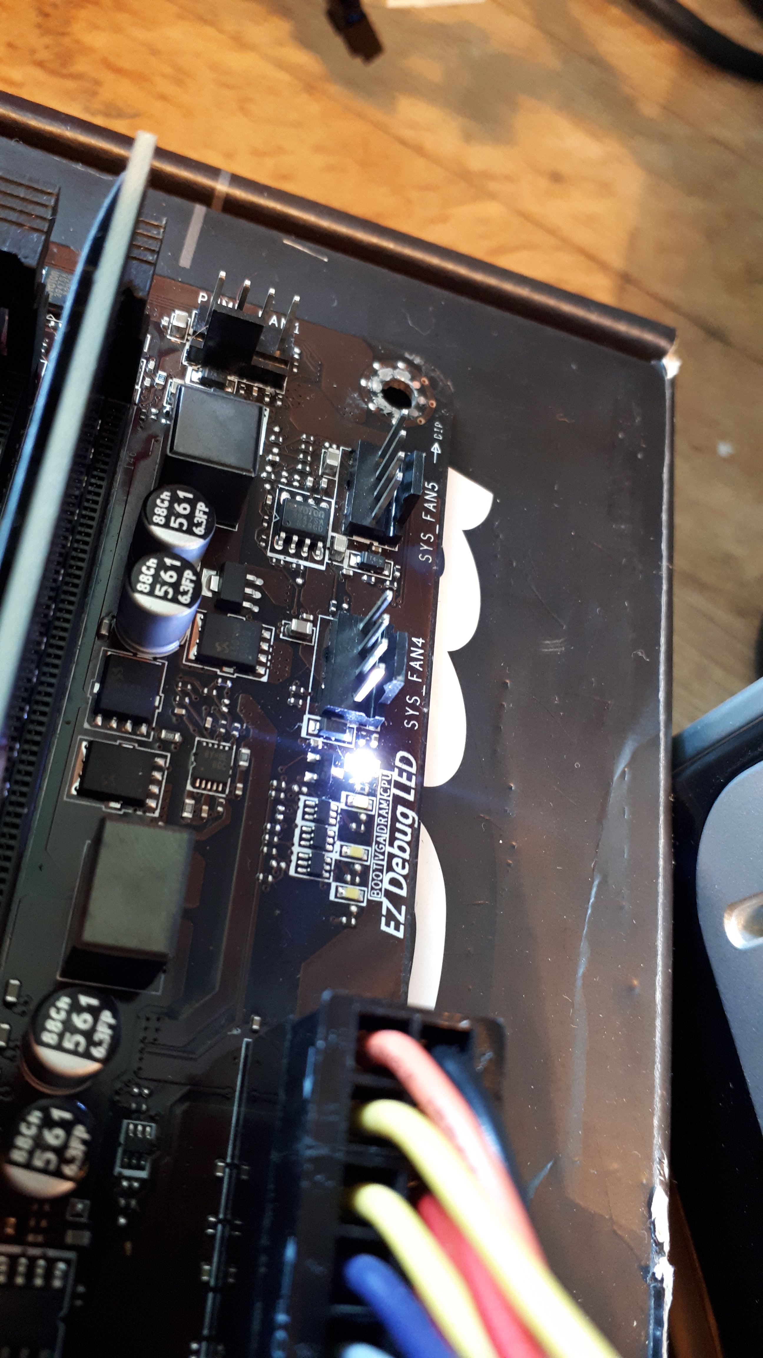

jetzt springt die LED von cpu zu ram... und alle 2 sek. zwischen cpu und ram hin- und her.
jetzt geht also quasi gar nix mehr, ab und zu schaltet sich der rechner einfach nach 2 sekunden an- und aus, und das im loop.
ich hoffe nur dass weder RAM noch CPU beschädigt sind.
ich tippe in diesem moment auf das board...!! und gleichzeitig hoffe ich natürlich dass es so ist.

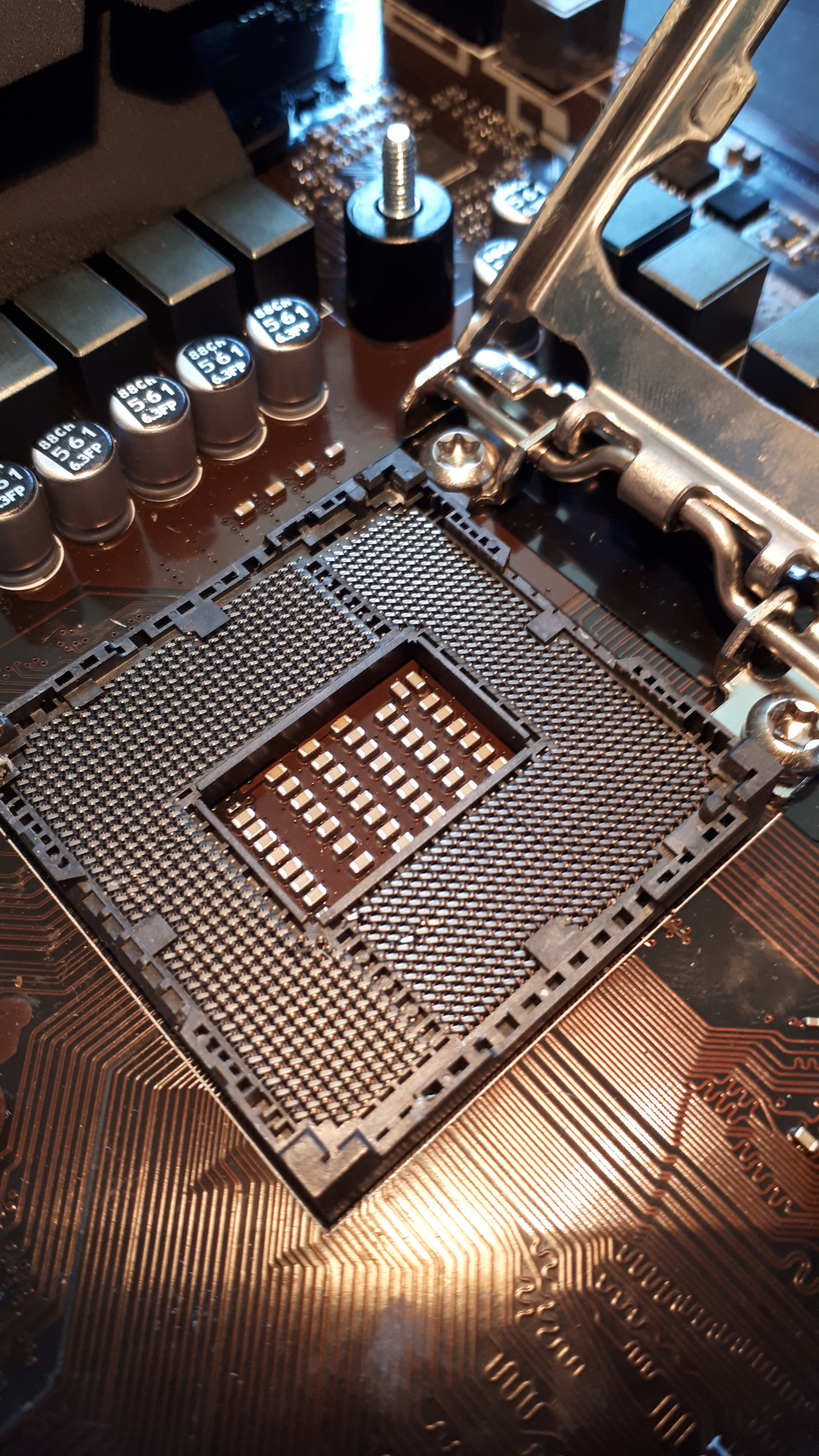

amazon verschickt mittlerweile so viel geöffnetes zeug das ist fast unglaublich... kühler für die cpu ging bei mir 3 mal zurück weil der karton schon geöffnet war und teilweise teile gefehlt haben
das betrifft fast alles mir hardware... lies nur mal die geizhals bewertungen von amazon
und ja der sockel ist beschädigt....

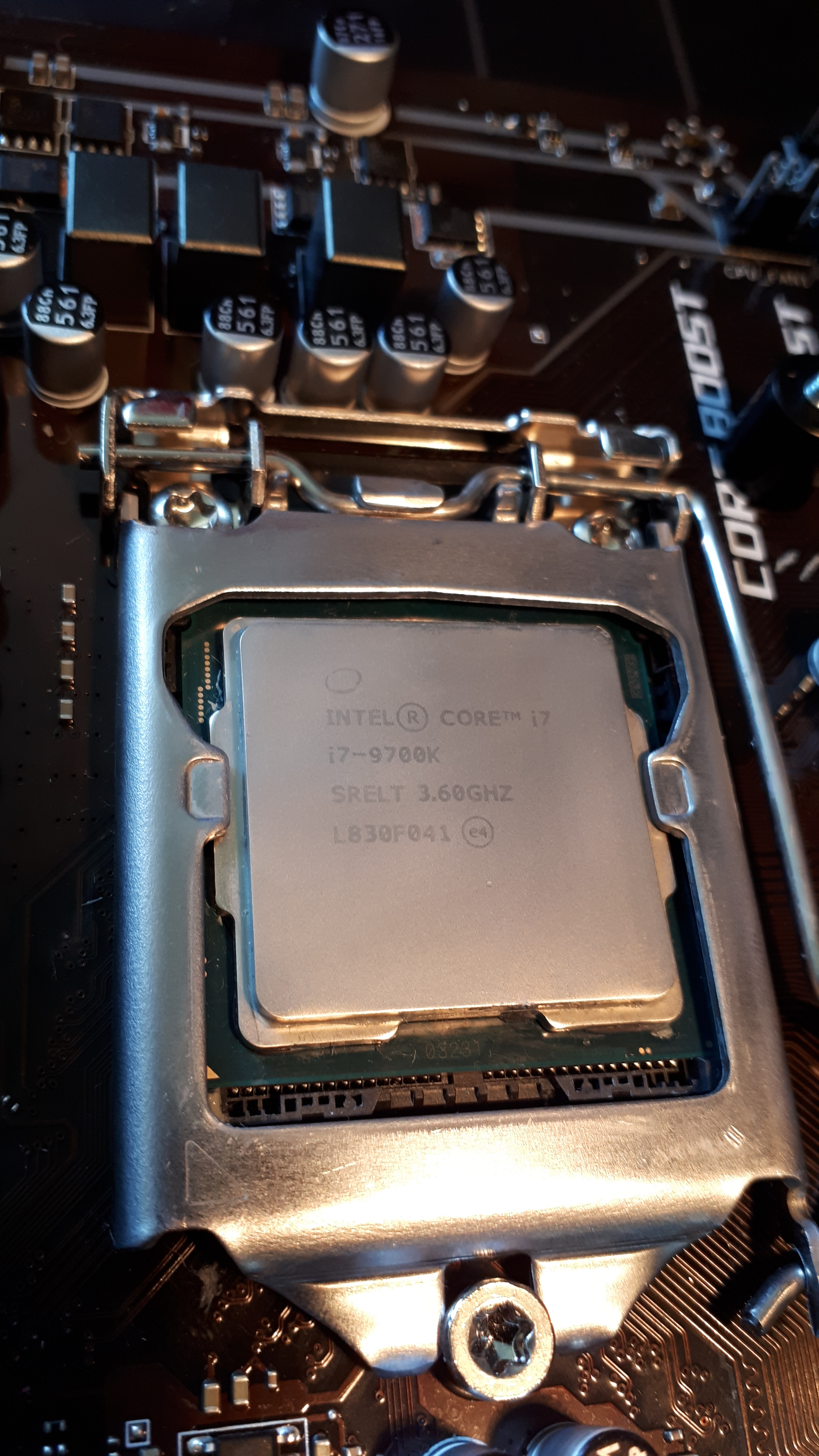

Wenn ich deine CPU so ansehe frage ich mich ob dein Kollege von dem du sie hast, diesen geköpft hat? sieht nicht so sauber aus.

@Pissnagel:
vom köpfen hat er mir nix gesagt. woran erkennst man das?
was genau macht man eigentlich beim köpfen? liegt es vielleicht daran?
aber wenn der rechner ohne kühler meistens startet wirds wohl doch am aufpressdruck liegen...
P
Pissnagel
genau wenn er den Haedspreader falsch aufgesetzt hat und der kontakt durch druck auf den Chip drunter ausübt,kann es so aussehen wie bei dir jetzt, weil eine zeit lang wollte jeder köpfen, um die paste durch Flüssigmetall zu ersetzen,( senkt die Temperatur bis zu 10 Grad, sehr hilfreich bei OC) gib einfach mal bei Dr. Google CPU köpfen ein.

hmm.. okay, aber es geht ja auch ab und zu ohne kühler nicht...
wahrscheinlich weil die pins einfach nicht mehr "auf der höhe sind", so ähnlich wie bei nem wackelkontakt.
eher ne glückssache also wanns funktioniert und wann nicht. nur bei zuviel druck von oben is es fix nicht möglich, eben weil die verbogenen pins zu instabil sind das auszuhalten.

Ich gebe Mordeos recht, aber da der i 7-9700k und der i9- 9900k am Limit laufen und die Themperaturen bei LastMordeos schrieb:9700k ist ja von Werk aus verlötet, die Wenigsten werden den noch köpfen
sehr hoch werden, da die TDP 95 Watt sind und die zwei CPUs eine höhere Leistung sich nur für eine sehr kurze zeit sich genehmigen können,dann takten die zwei Cpus wieder auf die vorgegebenen 95 Watt runter(ohne OC betrieb) die verlötung ist nicht optimal, deswegen habe ich den auch geköpft,hat mir 8grad geschenkt.
schaut mal das erste CPU Bild an wo vorne die nummer auf dem grünen träger ist, das ist silikon und nicht die saubere schwarze Themp.beständige verklebung die Intel verwendet.
wohl gemerkt das problem muss nicht dieses sein¦ schauen wir mal was das neue Bord bringt

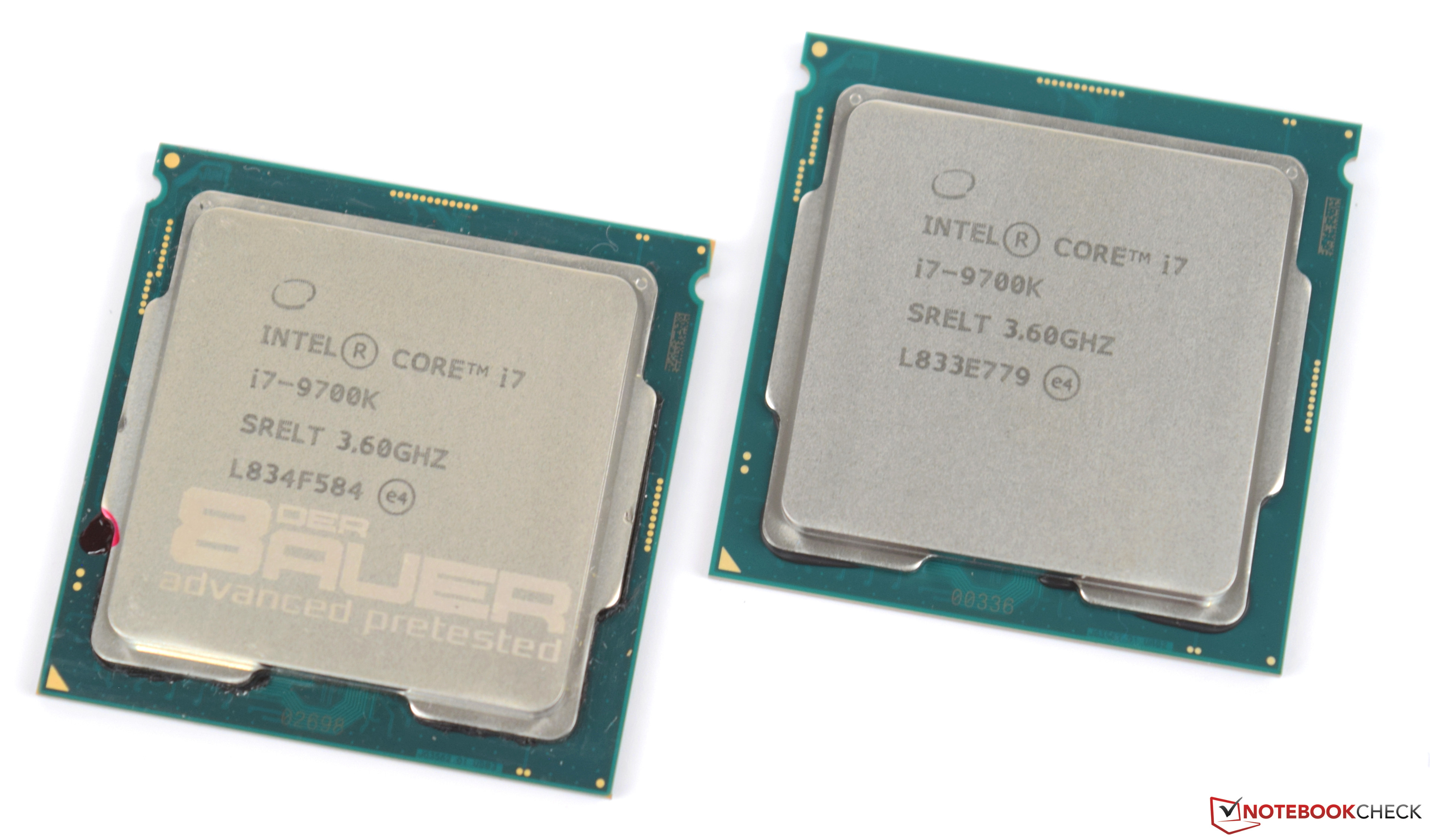

anyway. checkt mal den vergleich zwischen meinem und einem googlepic.
es sind ja schon schwarze verklebungen bei mir oder? diese flecken sind reste von der wärmeleitpaste...
