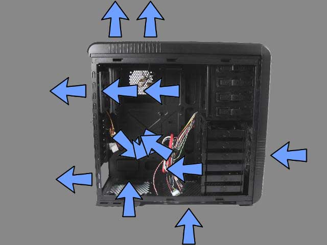

Ich hab das soweit wie du, nur meine gehen oben raus, und ich habe am HDD Käfig unten noch einen der <- nach hinten schaufelt und einen direkt daneben, unten montiert der nach oben arbeitet, aber nur wegen dem Sommer sonst die 2 Lüfter weniger :D
Edit: Im Anhang ist mein Setup zu sehen, jeder Pfeil steht für einen Lüfter der verbaut ist :freak:

Also habe auch das CM 690II(NV), bei mir wird s so sein, dass 2x120mm Lüfter(reinblasend) am Boden sowie 2x120mm Lüfter(rausblasend) im Deckel sind, dazu 1x120mm(reinblasend) vorne und 1x120mm(reinblasend wegen Corsair H60)an der Rückseite. Bin gespannt wie das endet ^^
