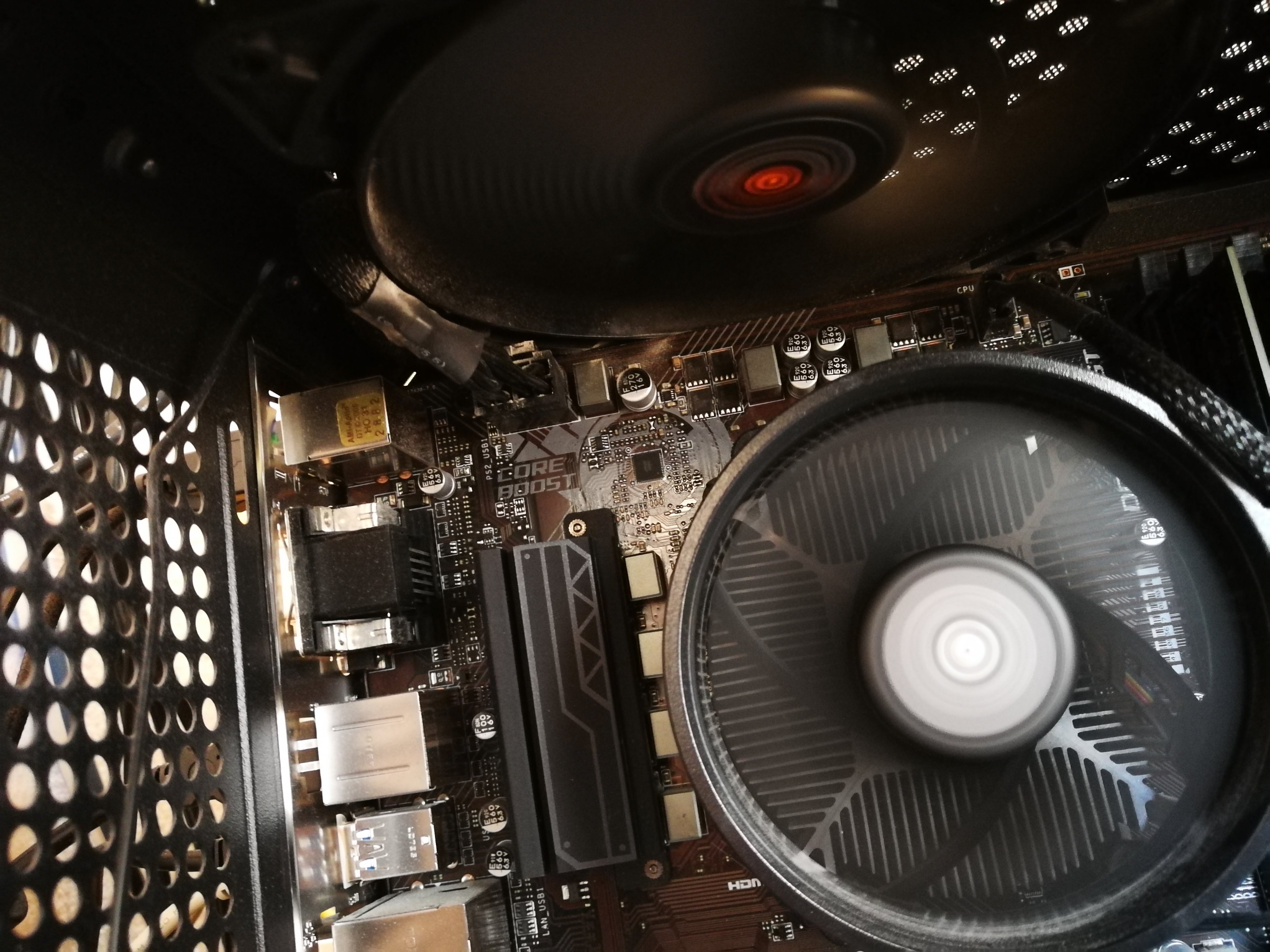

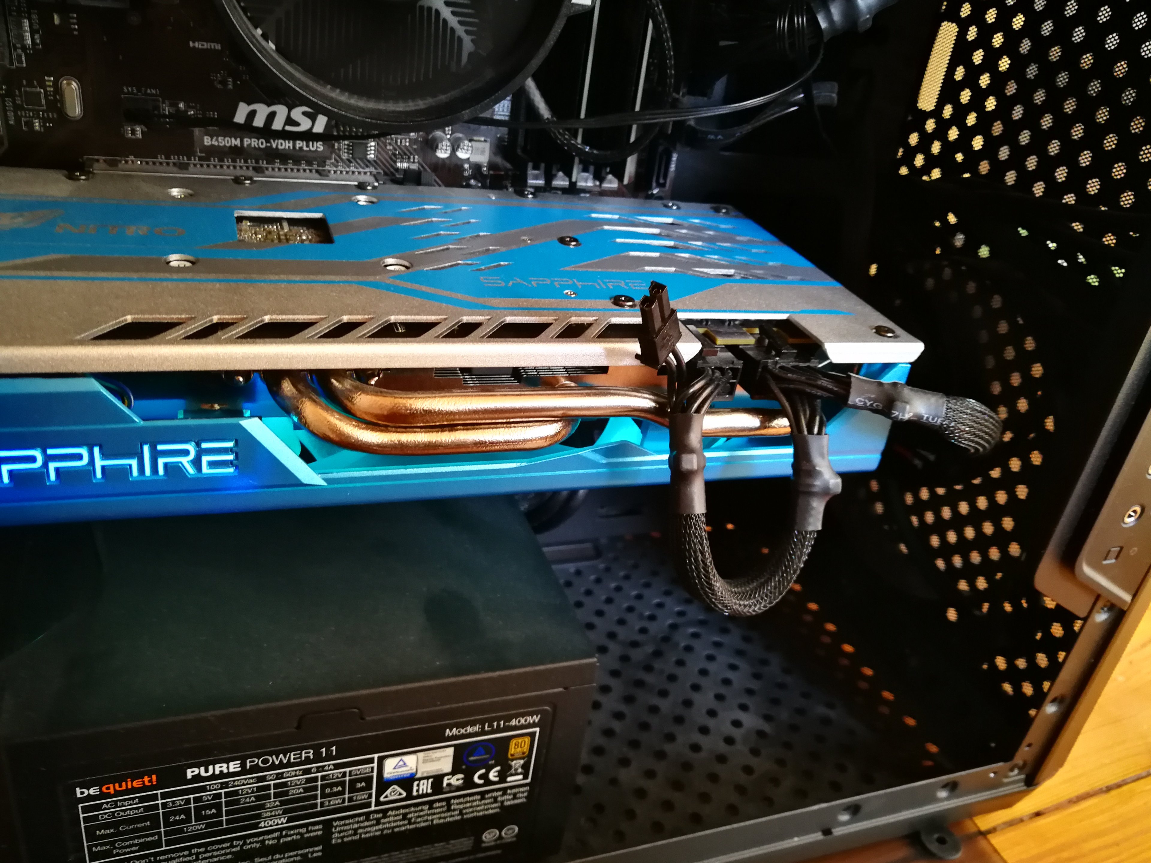

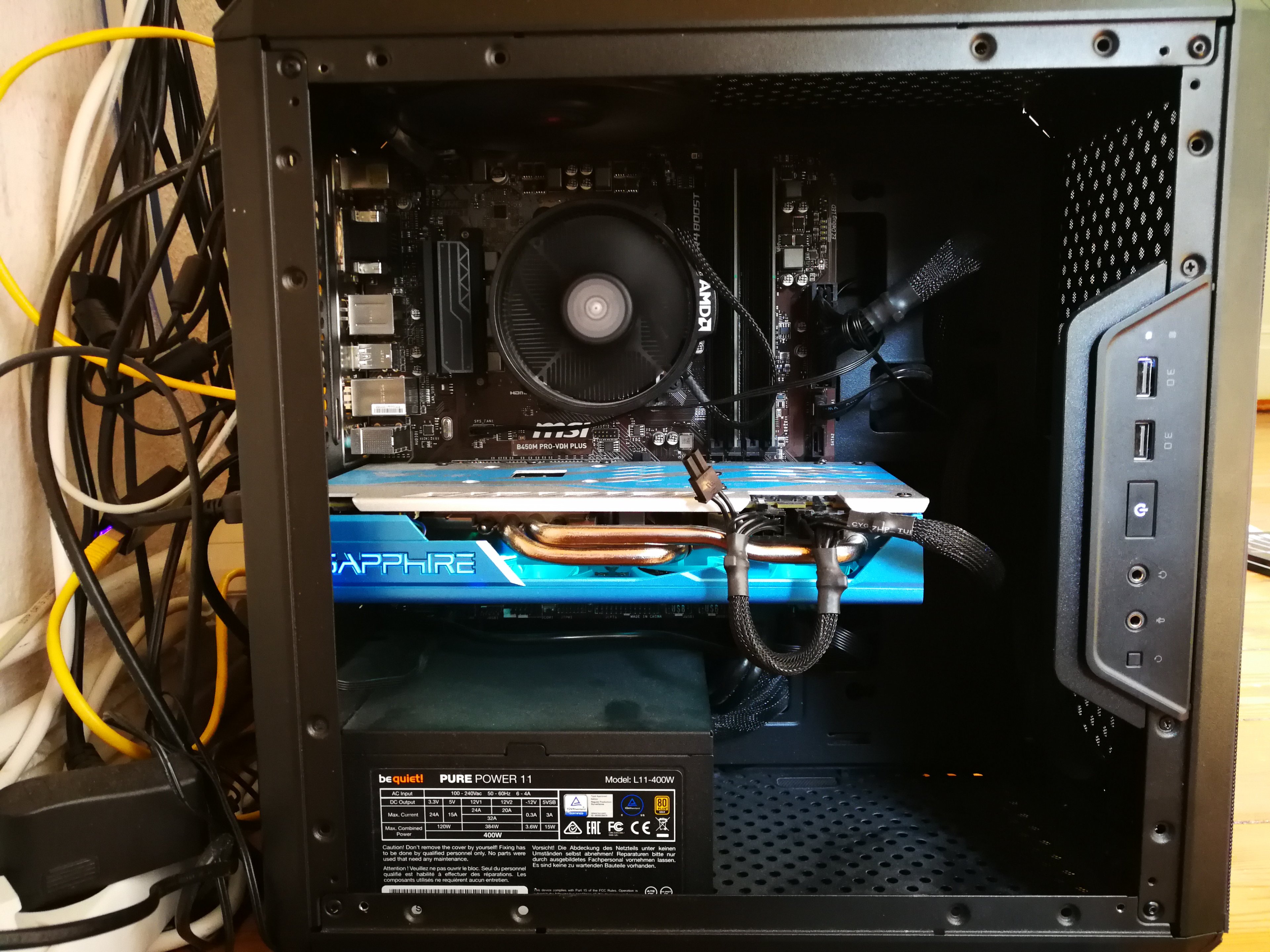

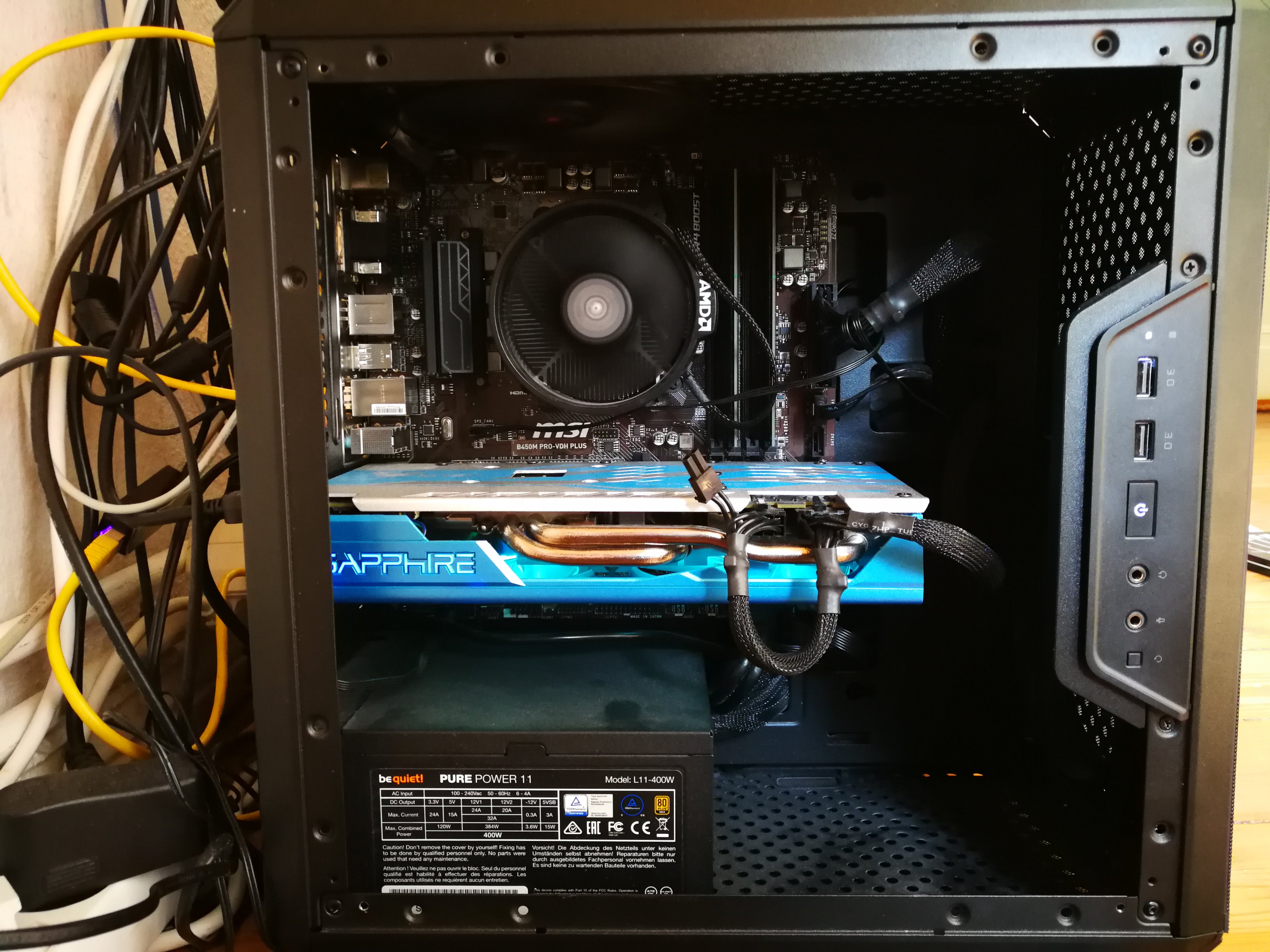

Einmal ein Bild vom Gehäuse Inneren
Dann brauchen wir noch ein paar Angaben über rpm und temps (Mit HW Info auslesen)

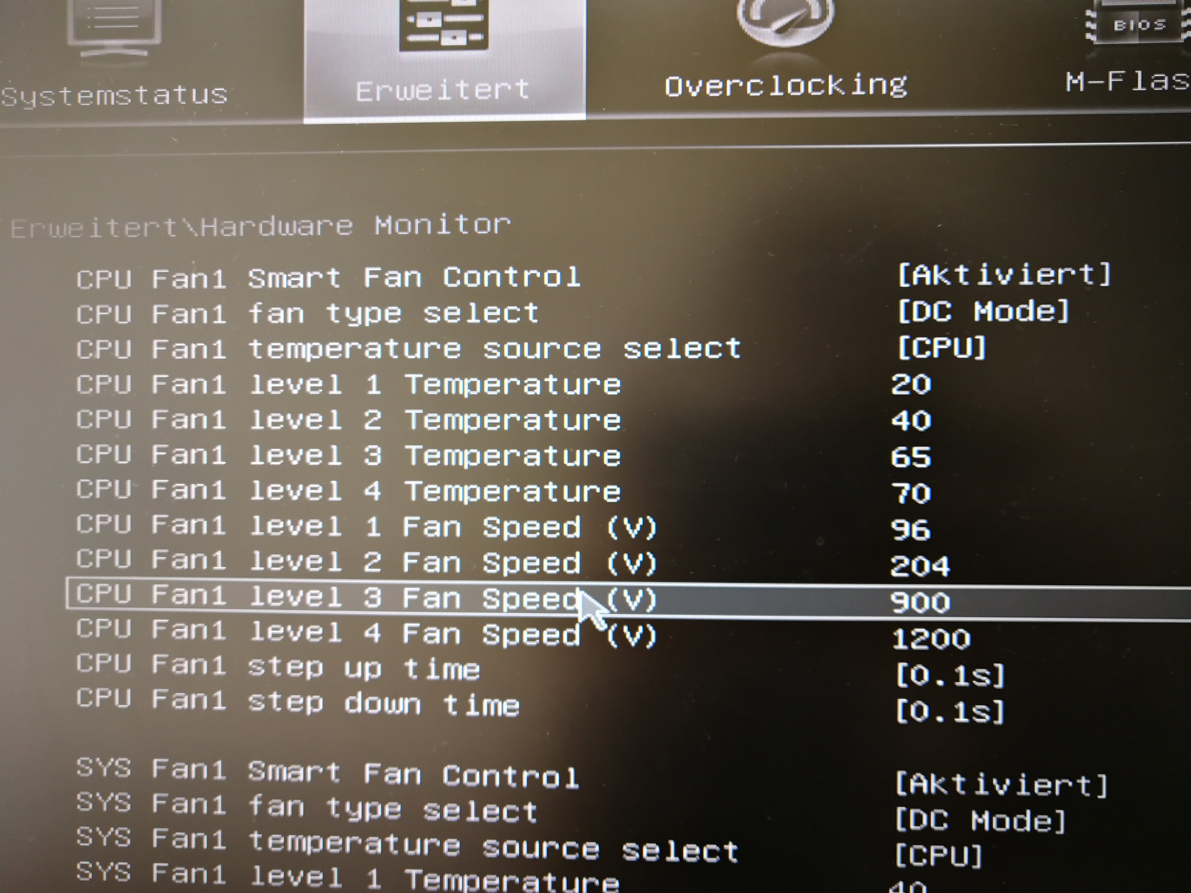

Also für die Lüfterkurve bei der CPU müsste ich ins UEFI/BIOS gibt es da auch ein Programm für

Man kann es vielleicht nicht so gut erkennen aber es ist ein Lüfter in der Front und einer im Deckel verbaut. Das reicht prinzipiell erstmal aus.

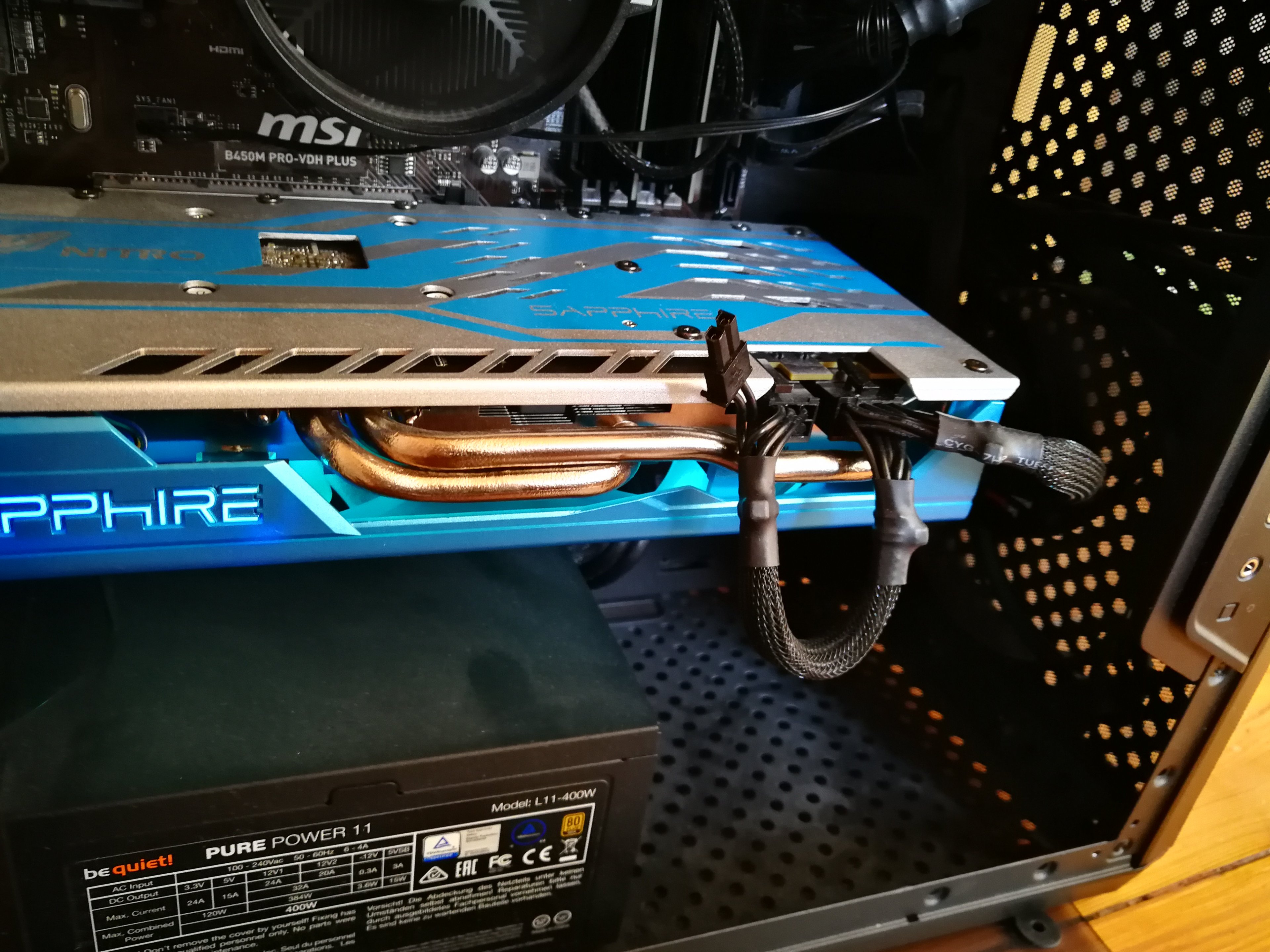

@Christian1297 Ach, da auf Höhe der Grafikkarte? Du hast echt Adleraugen! :schluck:

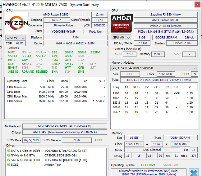

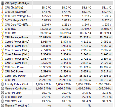

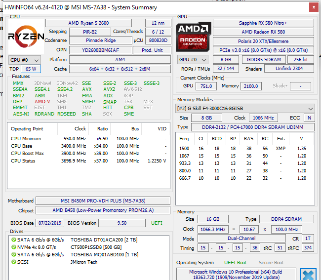

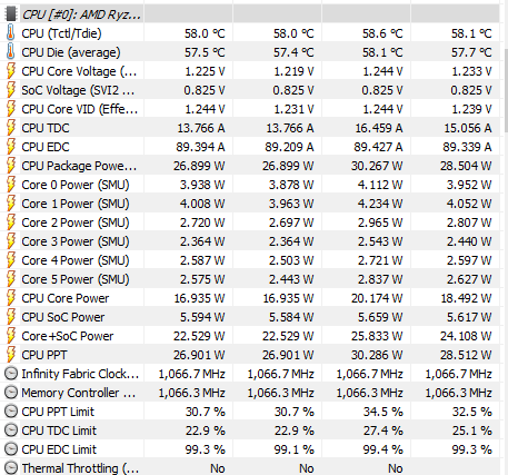

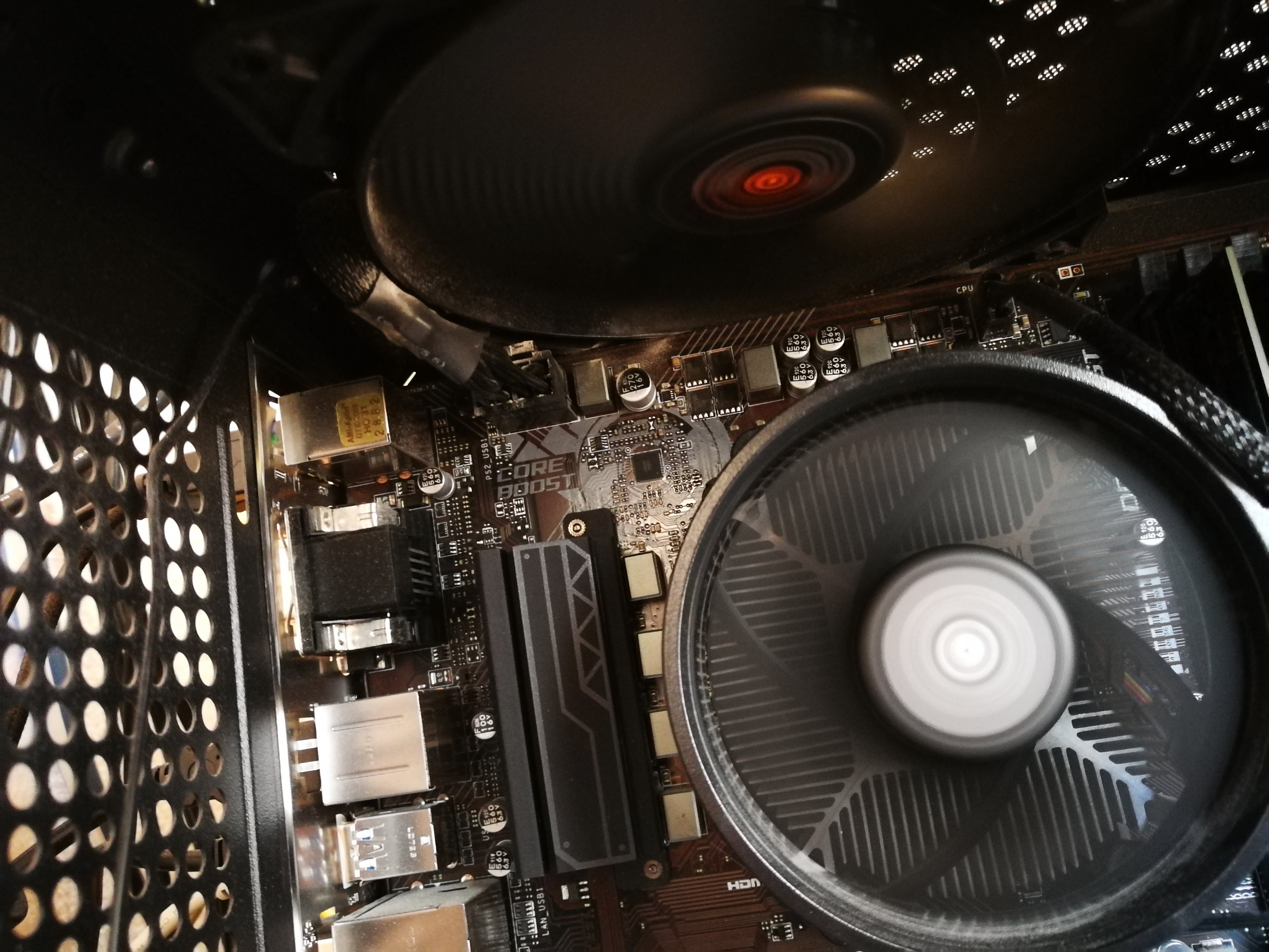

Hier nochmal ein paar Fotos von der HW und die Lüfterkruve von der CPU kann ich gleich mal schicken

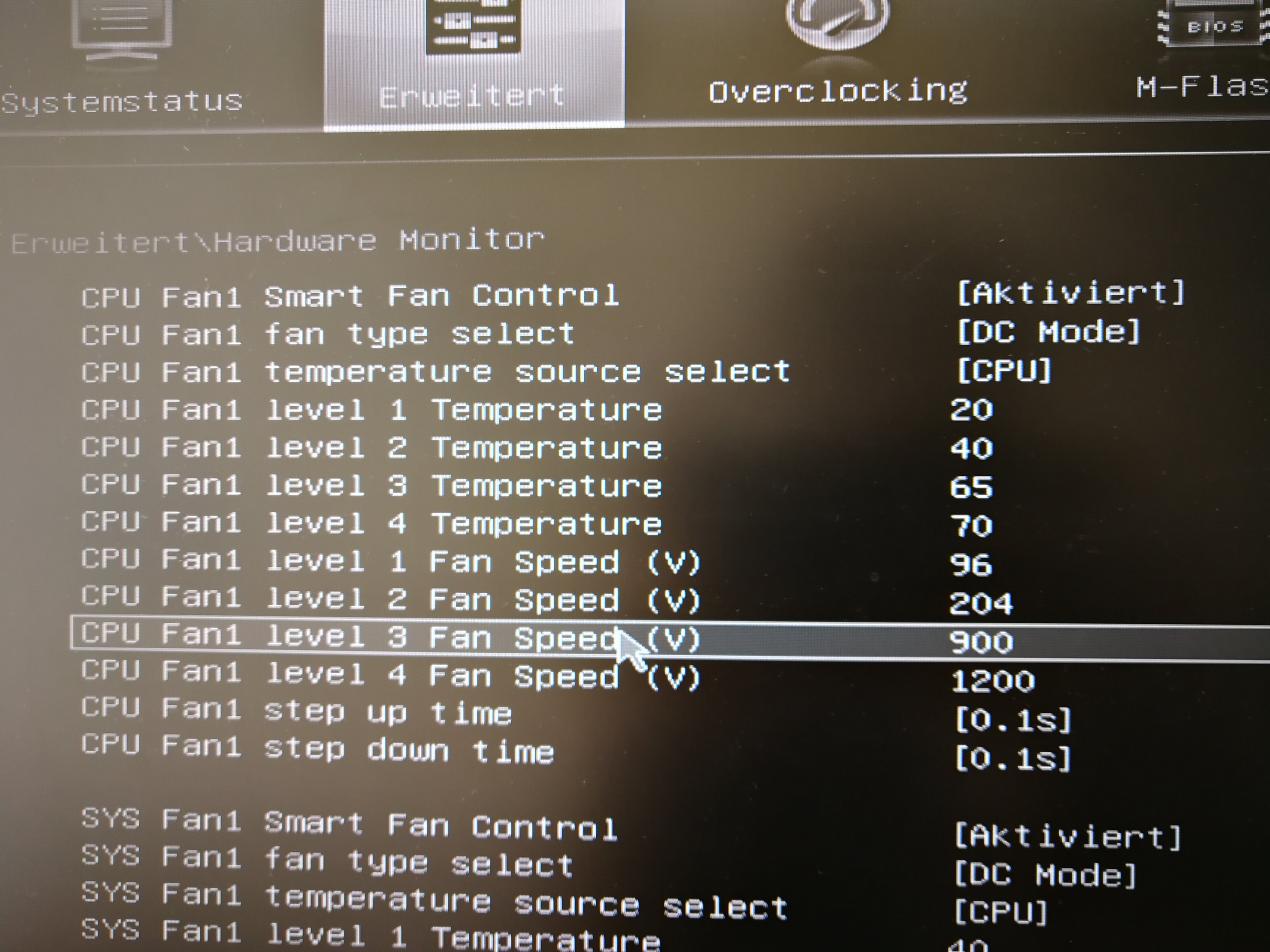

Hier die Lüfterkurve der CPU

Auf deinen Screenshots sind leider keine Angaben zu den Drehzahlen der Lüfter zu finden. Da musst du nochmal weiter scrollen im Programm.
Für die Lüfterkurve des CPU FAN würde ich mal folgendes probieren:
MODE: PWM
Level 1 Temperature 20
Level 2 Temperatue 55
Level 3 Temperatue 70
Level 4 Temperatue 85
Level 1 Fan Speed : den geringsten wählbaren Wert
Level 2 Fan Speed: mitte von 1 und 3
Level 3 Fan Speed: 65
Level 4 Fan Speed: 100
Kann aber auch seien, dass diese Einteilung nicht gut funktioniert, weil ich aus der Ferne nicht weiss, welche Drehzahl der Wraith Stealth bei welchen Prozenten macht. Dann muss man einfach mal was anderes probieren.
