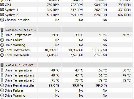

Hier wenns das ist

Hier wenns das istChristian1297 schrieb:Kann auch seien, dass anstelle einer Folie einfach eine Plastikkappe drauf war. Sicher bin ich mir da beim Wraith Stealth aber nicht.
Lüfterdrehzahlen sind auch irgendwo in HW Info zu finden, angegeben in RPM.
Das mit dem Bluescreen ist Kurios. Wenn du lediglich die Einstellung des Lüfters verändert gibt es keinen Grund dafür. Vielleicht mal testen ob es mit der PWM / DC Einstellung zu tun hat.
- Nov. 2012
- 5.531
Ja, das sieht gut aus. Die Lüfterdrezahlen scheinen auch recht niedrig. Bist du zu dem Zeitpunkt zufrieden mit der Lautstärke?
