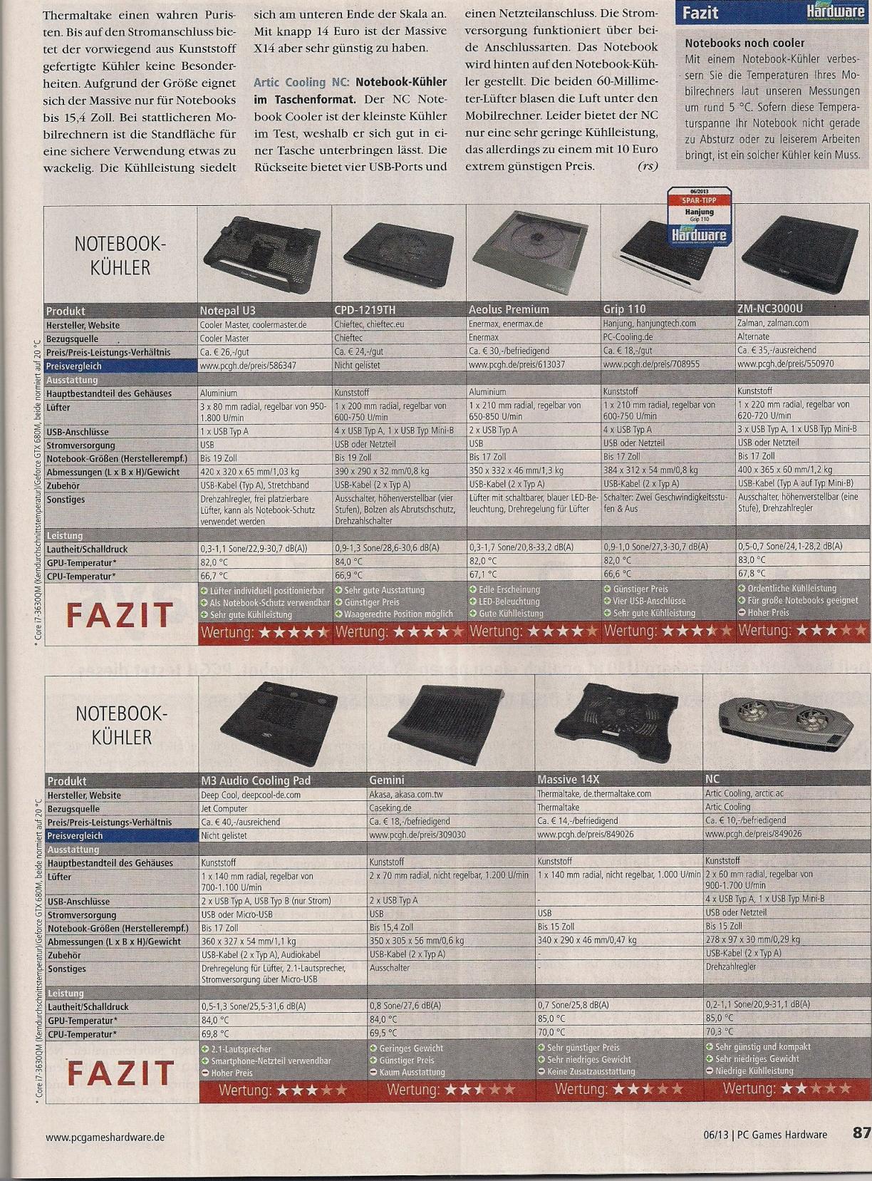

EDIT: Hab das mal aus einer PCGH-Ausgabe gescannt:
ok,aber das hab ich vergessen dazu zuschreiben ich hab so Rechteckige platten die Gefroren sind.
Die Platten lege ich auf die Rückseite des Laptops in den berreich der Cpu und Gpu .
Aber trotztem wird die cpu/gou sehr heiß.
Liegt wahrscheinlich daran, dass sowas nichts bringt.
Wenn man sich das Fazit in dem Bild durchliest sollte eigentlich alles gesagt sein.
