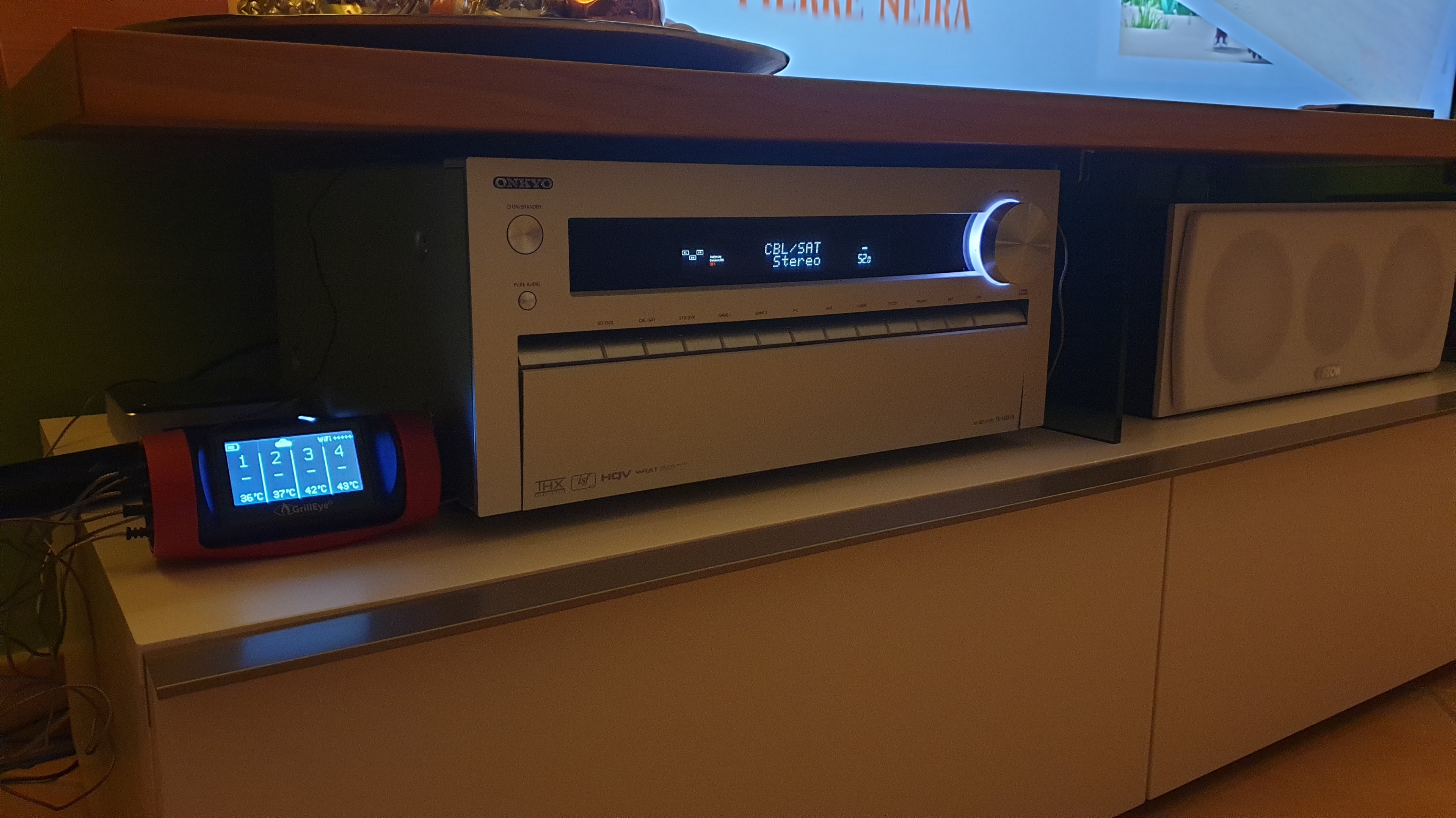

Hallo Leute,

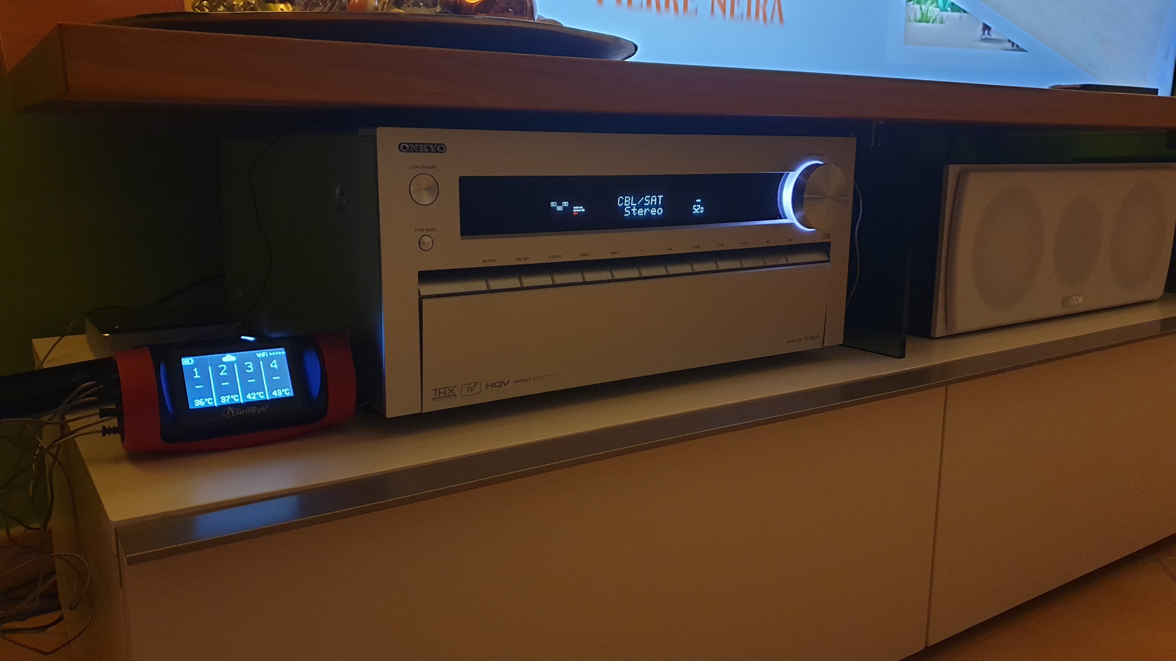

nachdem ich mehrfach .. sagen wir "Hinweise und Ratschläge" bzgl. meines AVR in der Wohnwand erhalten habe, habe ich mir gestern den Spaß gemacht und Temperaturen gemessen. Ja, lt. BDA soll links, rechts und oben 20cm Luft bleiben, hinten 10cm.
Und ja, das habe ich nicht. Allerdings betreibe ich den AVR nicht 7.2 sondern 5.1, und auch kein richtiges Heimkino sondern eine "normale" 5.1 Wohnzimmeranlage mit aktivem Subwoofer.
Konkret sind es die Fronts Canton GLE 496, Center Canton GLE 456, Rears Canton InCeiling 445, Sub Canton Sub 10.2
Anmerkung vorweg: Ich möchte meinen Aufbau nicht schön reden und ich würde es heute auch anders machen. Aber es ist jetzt nun mal so, Änderung erst bei Komplettrenovierung Wohnzimmer.

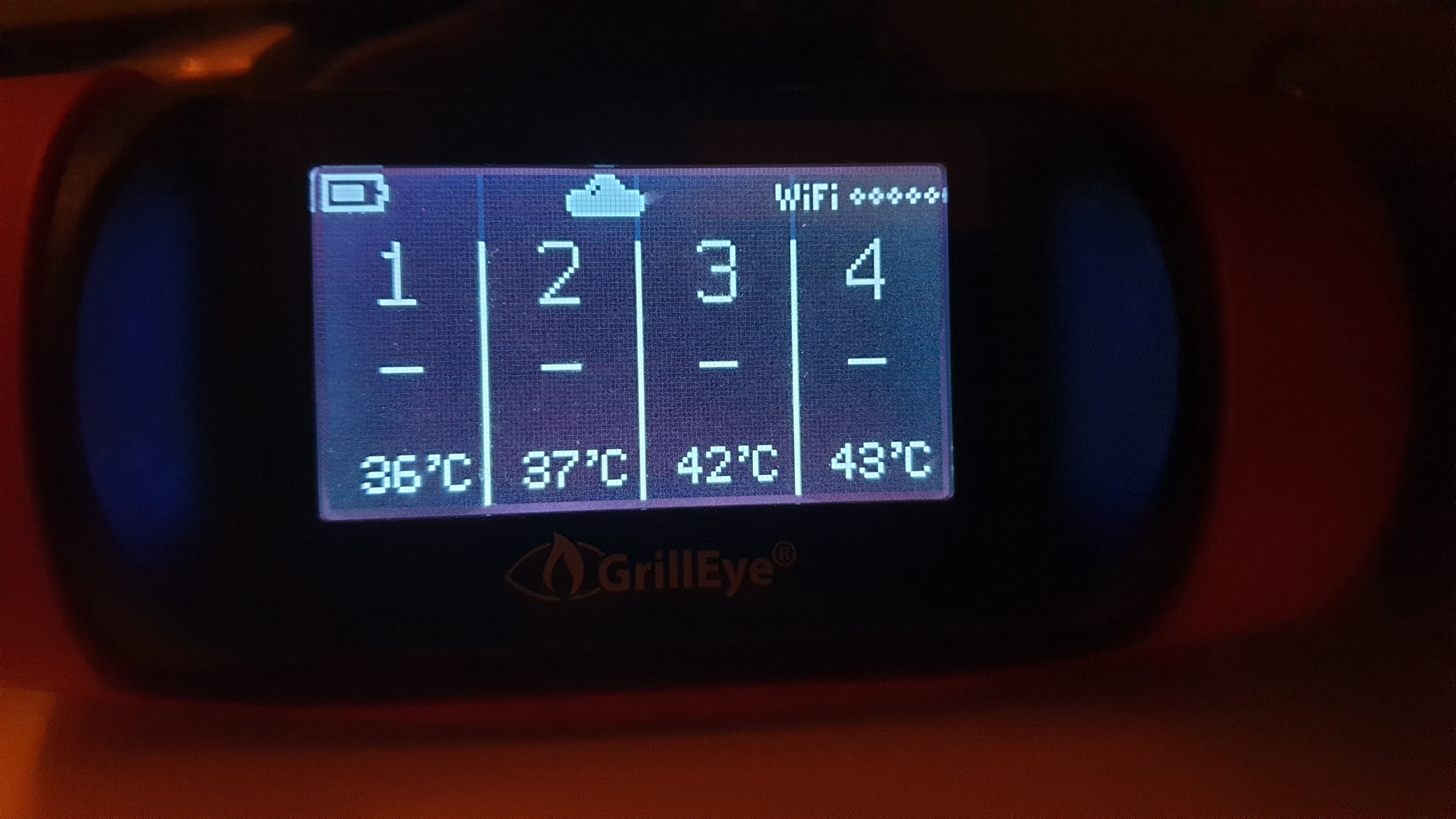

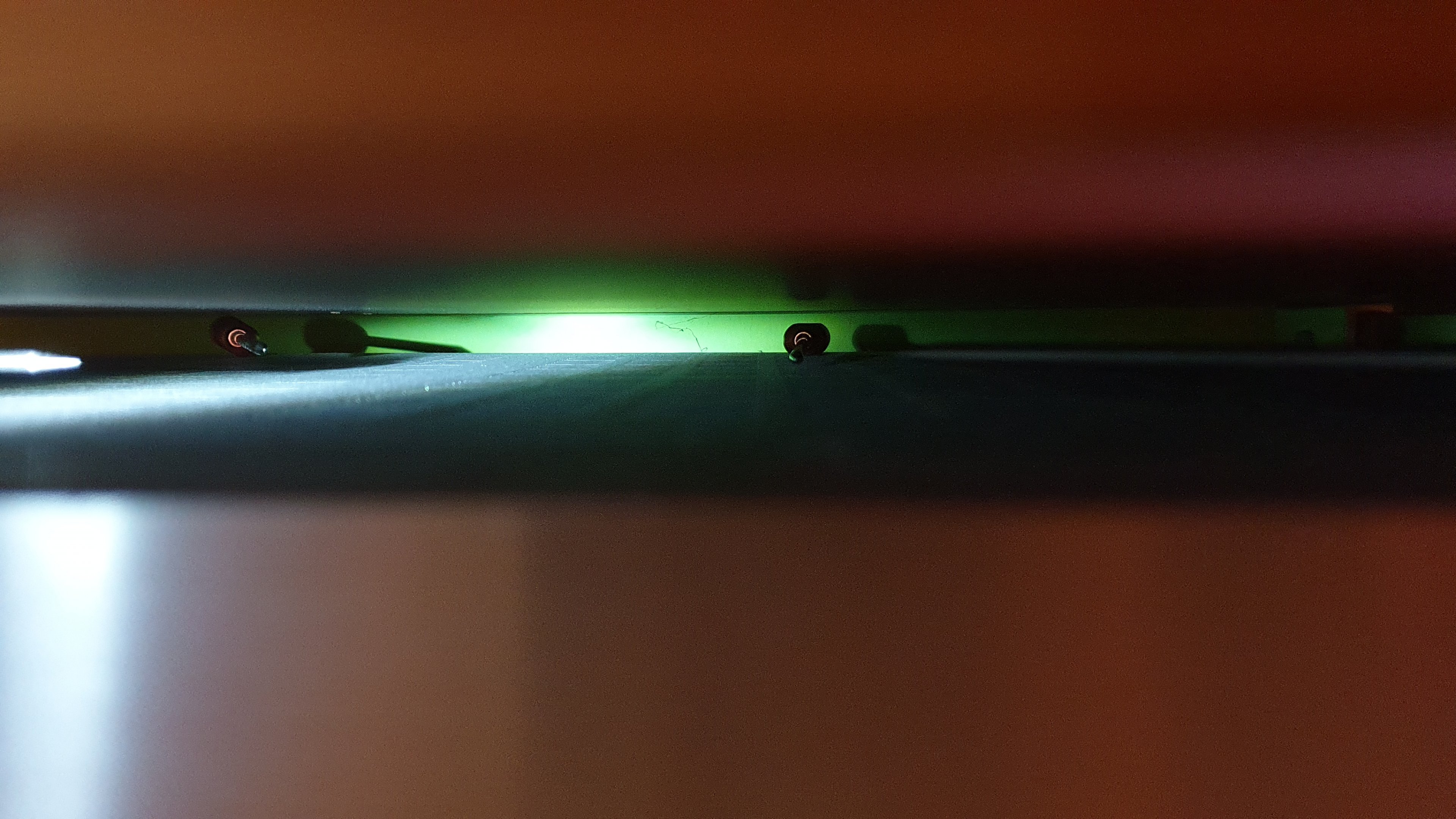

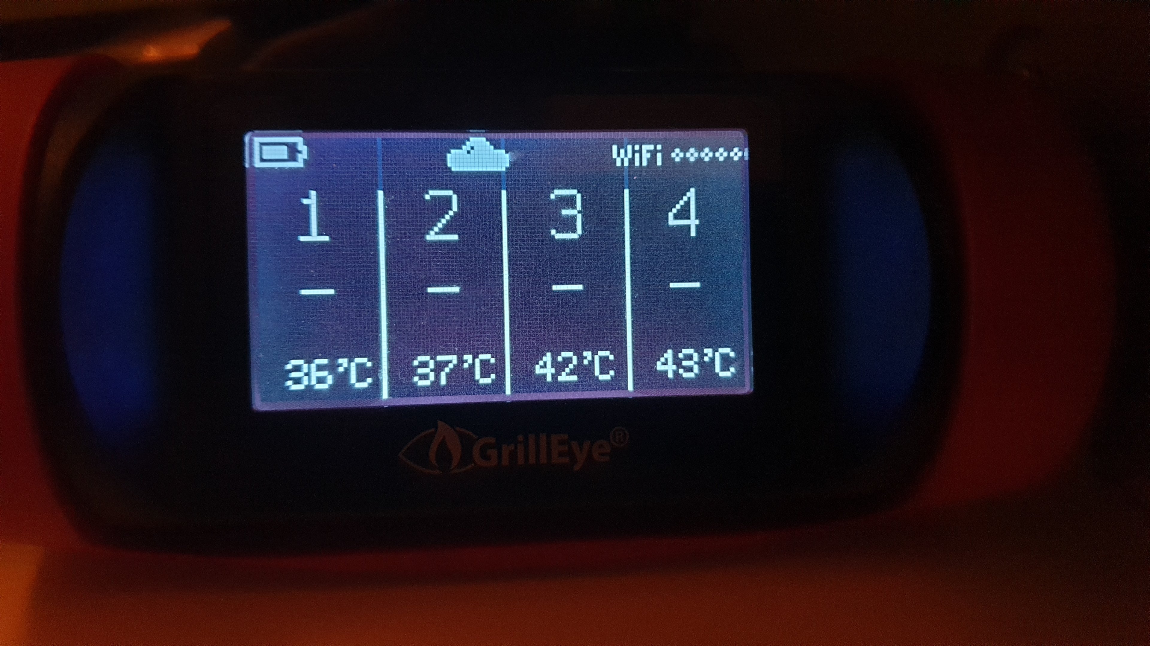

Ich habe mir nun gestern den Spaß gemacht, und habe meinen Grillthermometer aufgebaut, mit 4 Sensoren. Somit konnte ich die Wärmeverteilung auf dem Gerät messen.
Nach 2h TV sehen war die Temperatur stabil bei max 43° direkt auf dem Gerät.
Hier mein Aufbau
Wohnzimmer20210127_195738.jpg Wohnzimmer20210127_193757.jpg Wohnzimmer20210127_195654.jpg

Vergleichbar auch für dich wäre natürlich der gleiche Test mit Gerät rausgezogen und "frei Atmend". So kann zumindest ich nicht erkennen ob das gut oder weniger gut ist.

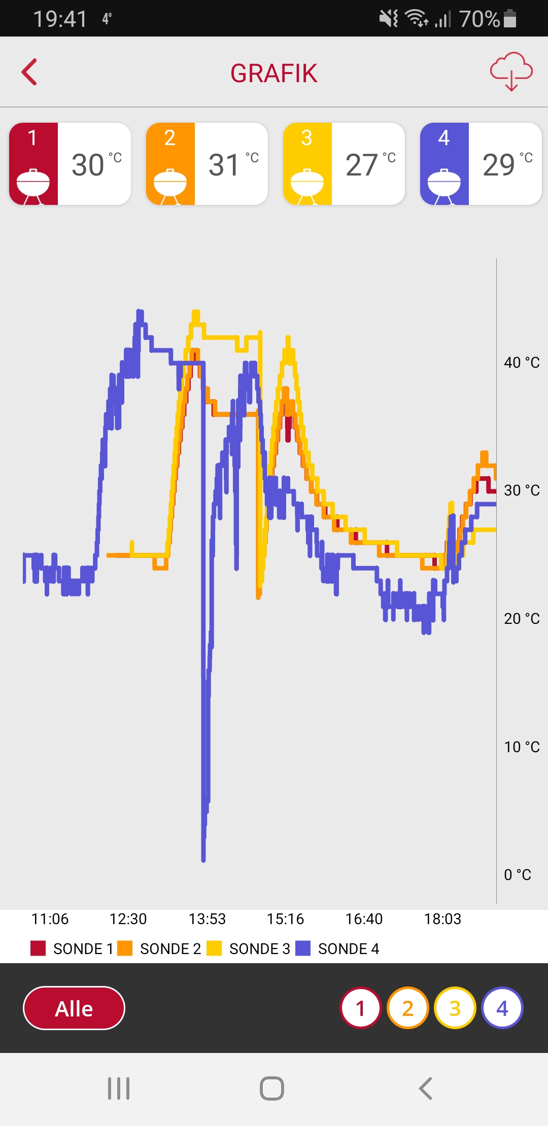

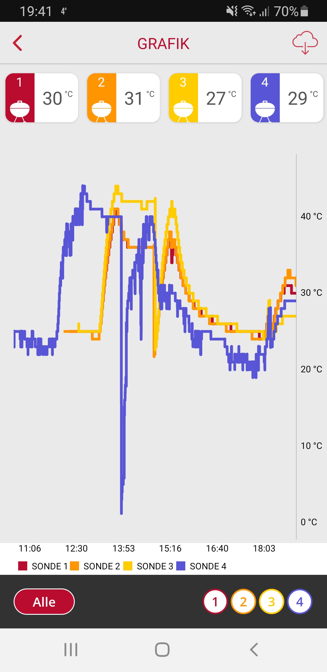

So, aktuell bin ich mit dem Lüfter um die 30 Grad auf dem AVR.
