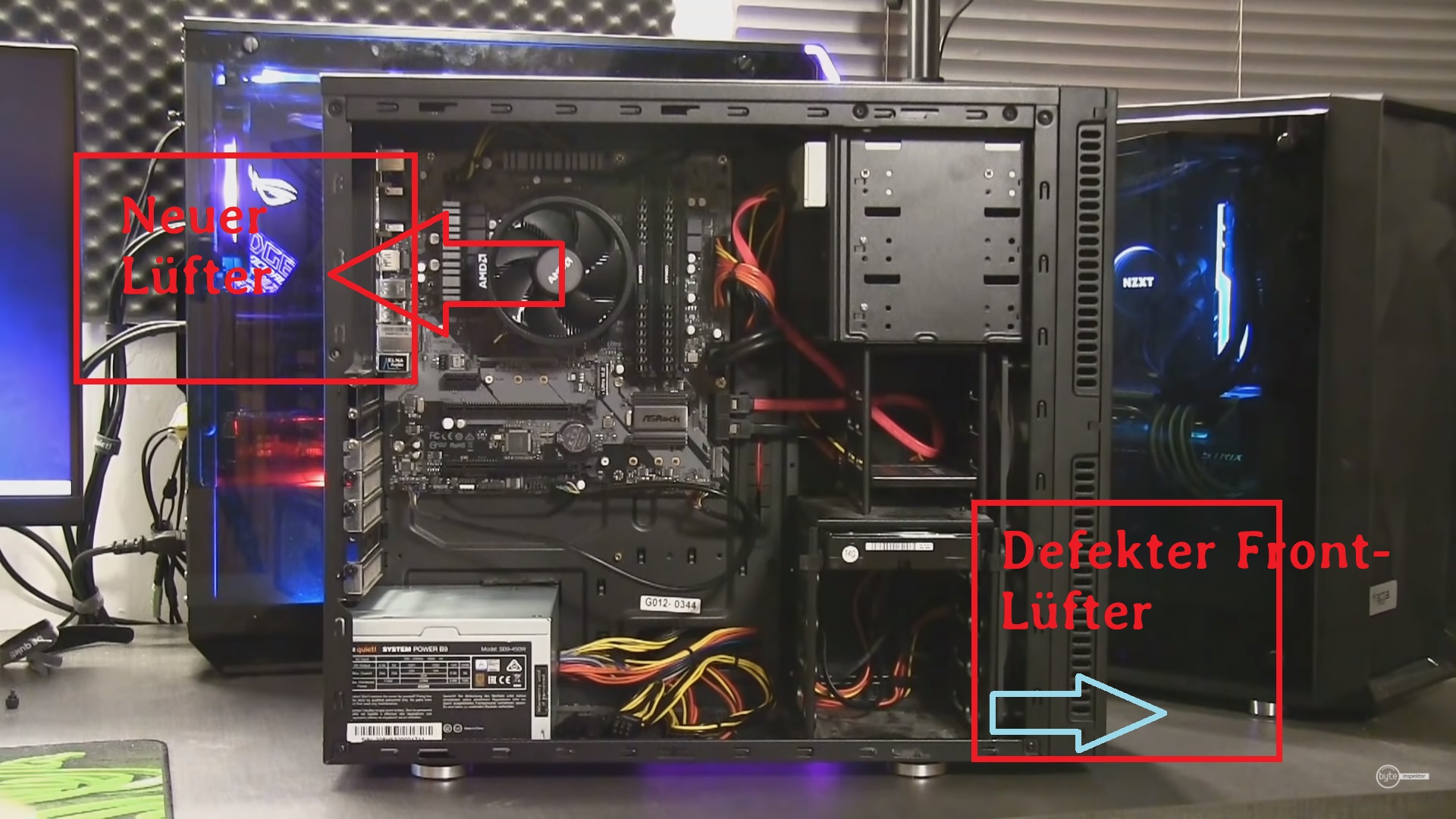

Ich habe einen etwa 3 Jahre alten Desktop PC, ich besitze ein Gehäuse (Sharkoon Vaya II) der einen Front Gehäuselüfter hatte, der kalte Luft reingesaugt hat.
Dieser Lüfter ist mittlerweile Defekt, nun wollte ich den Lüfter natürlich austauschen, habe dann aber beim versuch ihn auszutauschen, gesehen das ich die Front von dem Gehäuse nicht abbekomme. Man muss 6 "Plastiknippel" zusammendrücken um die Front abzunehmen laut Google, jedoch bekomme ich es nicht hin. Die stelle ist zu eng, ich bin zu dumm dafür, wohl eher. Wahrscheinlich brauche ich da Hilfe von jemanden der sich damit wirklich auskennt. Aber durch Corona, kann ich aktuell auch nicht einfach zu einem Pc Shop gehen, die haben ja alle noch geschlossen.

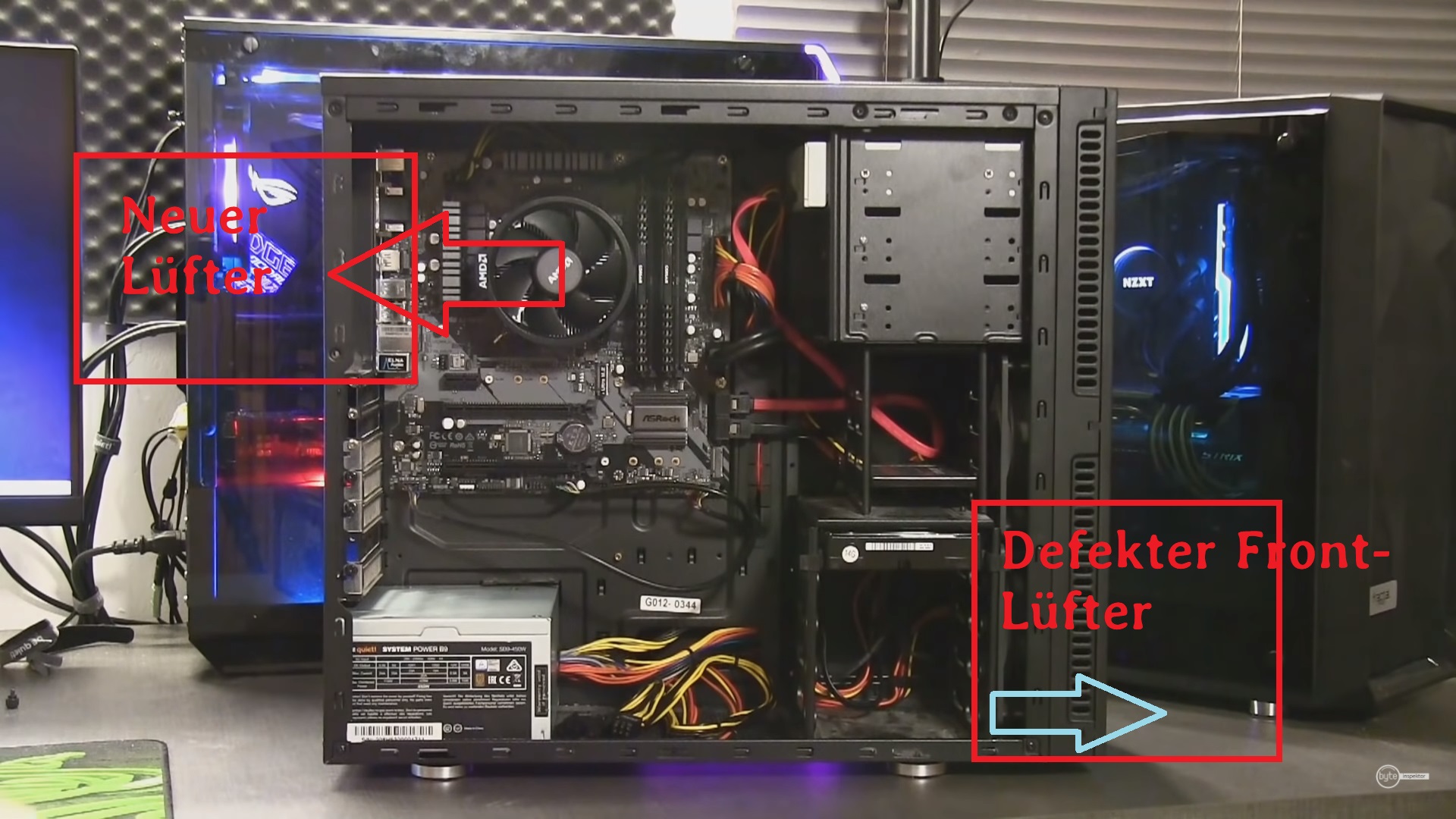

Ich habe jetzt zum Übergang, den defekten Lüfter, der die Luft an der Front ransaugt, nicht ausgewechselt, sondern einen Lüfter, der die heiße Luft rausdrückt, oben hinten ans Heck montiert, (siehe Bild), ist zwar nicht mein PC; Aber genau so ist mein PC auch aufgebaut im inneren.

Ist das so okay zum übergang? bzw sollte ich den Lüfter oben im Heck, die (kühle)Luft rein oder die (warme) rausdrücken lassen in dem fall?
Ansonsten Besitzt mein PC keine anderen Lüfter.

Nicht optimal, aber für eine gewisse Zeit wird dies sicherlich gehen. Am besten ein Tool wie HWInfo nebenher laufen lassen um die Temperaturen deines System im Auge zu behalten.
Es transportiert schon einmal die warme Luft aus dem Case raus, dies ist schon mal gut.

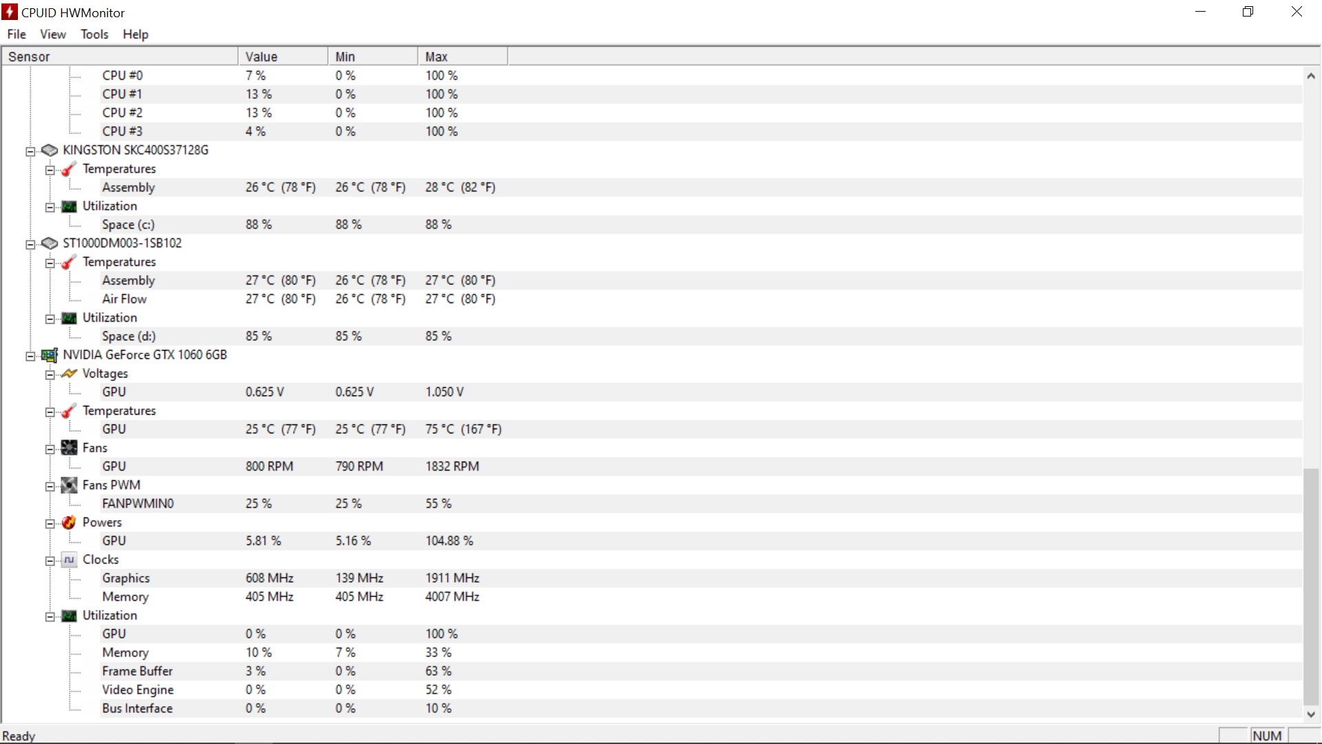

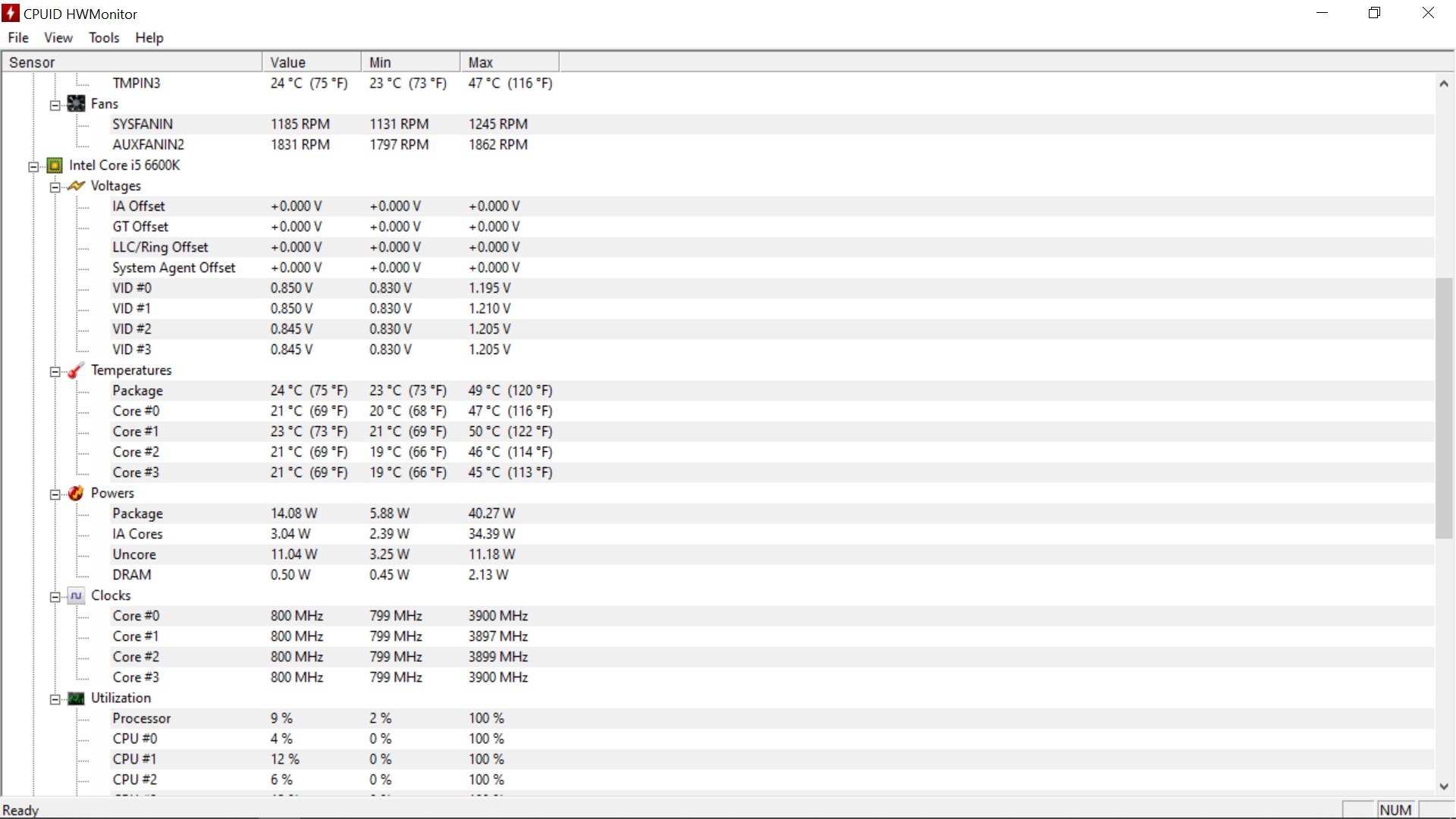

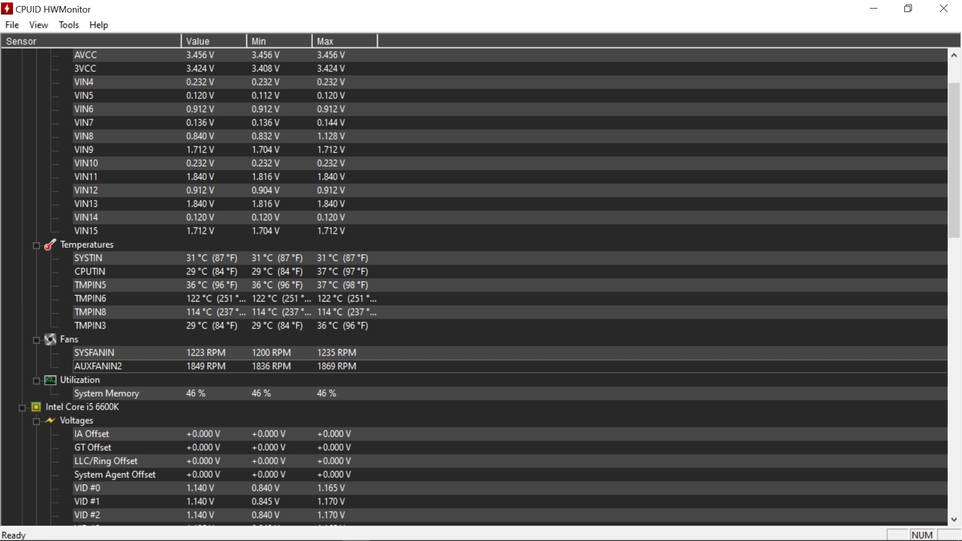

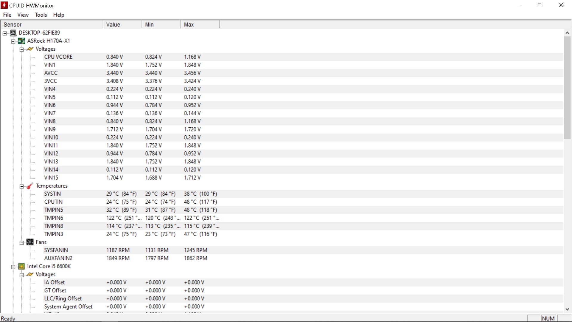

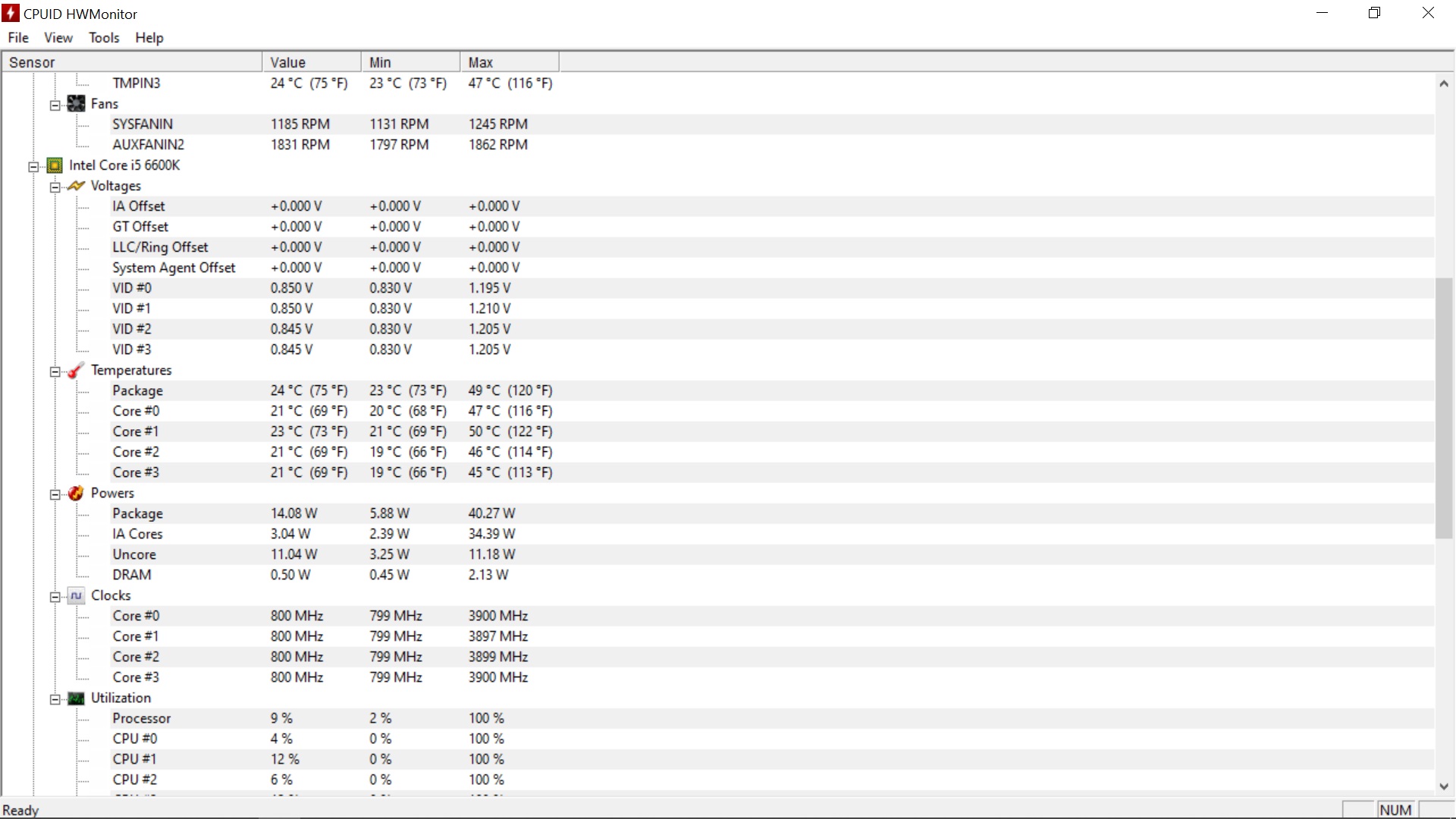

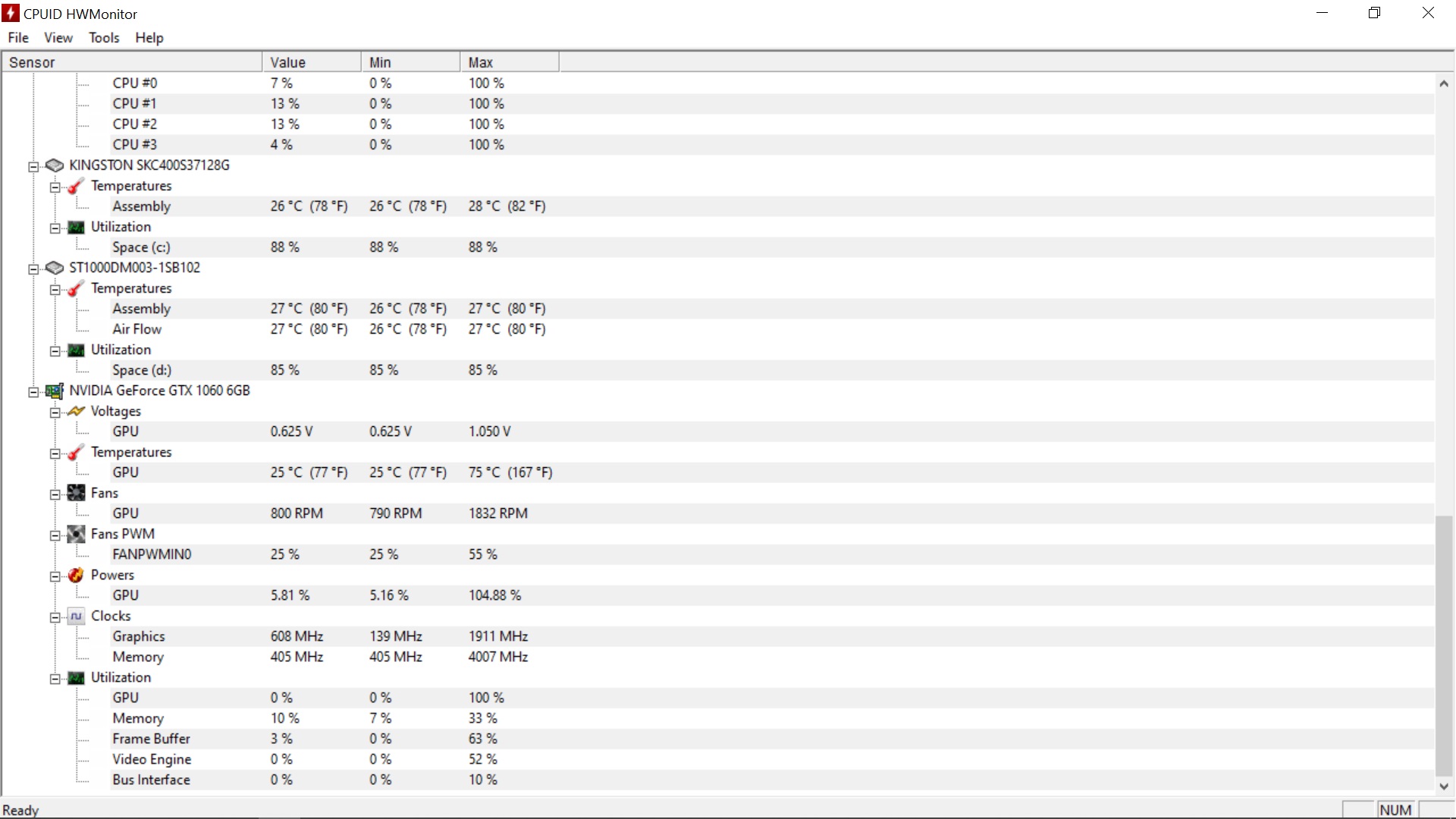

Hier nochmal meine Daten von HW Monitor, mit dem neuen Lüfter eingebaut hinten oben im Heck, der die Luft rausdrückt, falls ihr die Info braucht :)

TMPIN 6 und 8 scheinen leicht erhöhte Temperatur zu haben ^^ handelt sich aber wohl um einen Auslesefehler.
Reaktionen: xnGoodfellaz
Den solltest du nicht nur zum Übergang da lassen, sondern auch weiterhin.
Du solltest sowohl vorne unten zum Reinsaugen als auch hinten oben zum rauspusten einen Lüfter haben.

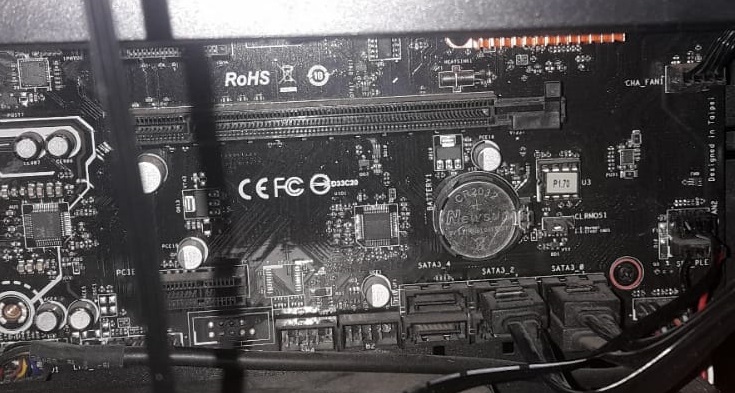

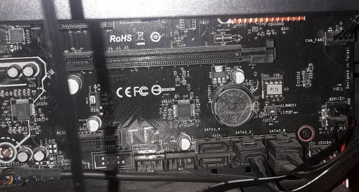

PS: Hier ist nochmal ein Bild von meinem Mainboard (ASRock H170A-X1 Intel H170 So.1151 Dual Channel DDR4 ATX Retail)

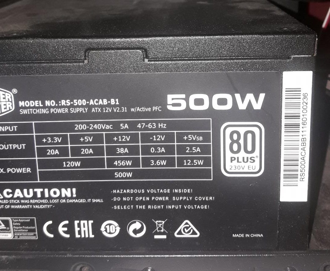

++ Ich muss auch drauf achten das mein Netzteil 2 Lüfter betreiben kann, soweit ich das weiß, aber ein zweiter Lüfter ( 12 Volt)
sollte kein Problem sein oder? hier nochmal ein Bild von meinem Netzteil: Modelnummer: R5-500-acab-b1
Kann ich jetzt die beiden 3Pin Lüfter, mit einem Y Splitter, an mein Mainboaranschluss (4Pin) anschließen?
Das kommt drauf an. :D
Mein Mainboards hat auch nur 4-Pin Anschlüsse, jedoch habe ich die Möglichkeit im BIOS einzustellen, dass es sich um 3-Pin Lüfter handelt (meist DC benannt.)
Das müsstest du einmal nachschauen.
Wie sind denn die Lüfterkurven derzeit geregelt? Laufen die Lüfter dauerhaft auf 100%?
Also um konkret die Frage zu beantworten:
Ja, kannst du. Wenn dein Mainboards allerdings kein DC (3-Pin) sondern nur PWM (4-Pin) Regulierung beherrscht, laufen die Lüfter stets auf 100%.
Nein, du schließt doch die Lüfter an dein Mainboards an. Das versorgt die Lüfter mit Strom. (Welches wiederum vom NT mit Strom versorgt wird, aber ohne das läuft ja der ganze PC nicht.)

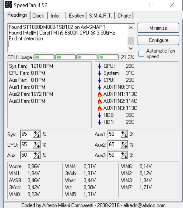

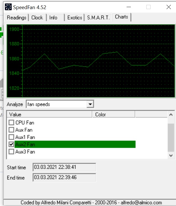

Reicht das um die Lüfterkurven zu sehen mit Speedfan?
In HW Monitor bleibt der Gehäuselüfter:
(ARCTIC ACFAN00118A P12 - 120 mm 1800 u/min)​
("Festdrehzahl" steht auch bei Art der Steuerung des Lüfters)
bei 1800-1850 RPM (Wenn AUXFANIN2 der Pin 3 Gehäuselüfter ist, der ans Mainboard angeschlossen ist (An den 4pin Anschluss)
Ich benutze kein Speedfan, aber für mich sieht das nicht nach einer Lüfterkurve (eine Einstellung, die dem Lüfter sagt "dreh bei Temp x mit Spannung /Geschwindigkeit y) aus, sondern nach einem historischen Graphen "der Lüfter hat in der Minute die Geschwindigkeit gehabt.".
Und 1800+ rpm sehen halt stark nach einem DC (3-Pin) Lüfter aus der dauerhaft auf 12V läuft, was Standard bei einem PWM Anschluss wäre.
Entsprechend wäre ein Blick in BIOS lohnenswert um zu schauen, wo/ob man den Anschluss von PWM auf DC umstellen kann.
Dauerhaft 1800rpm wären mir zumindest viel zu nervig.
