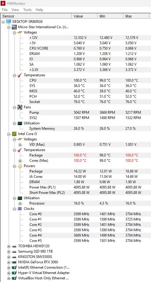

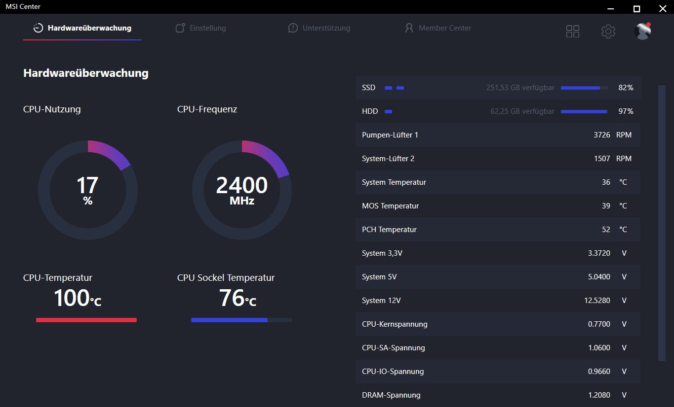

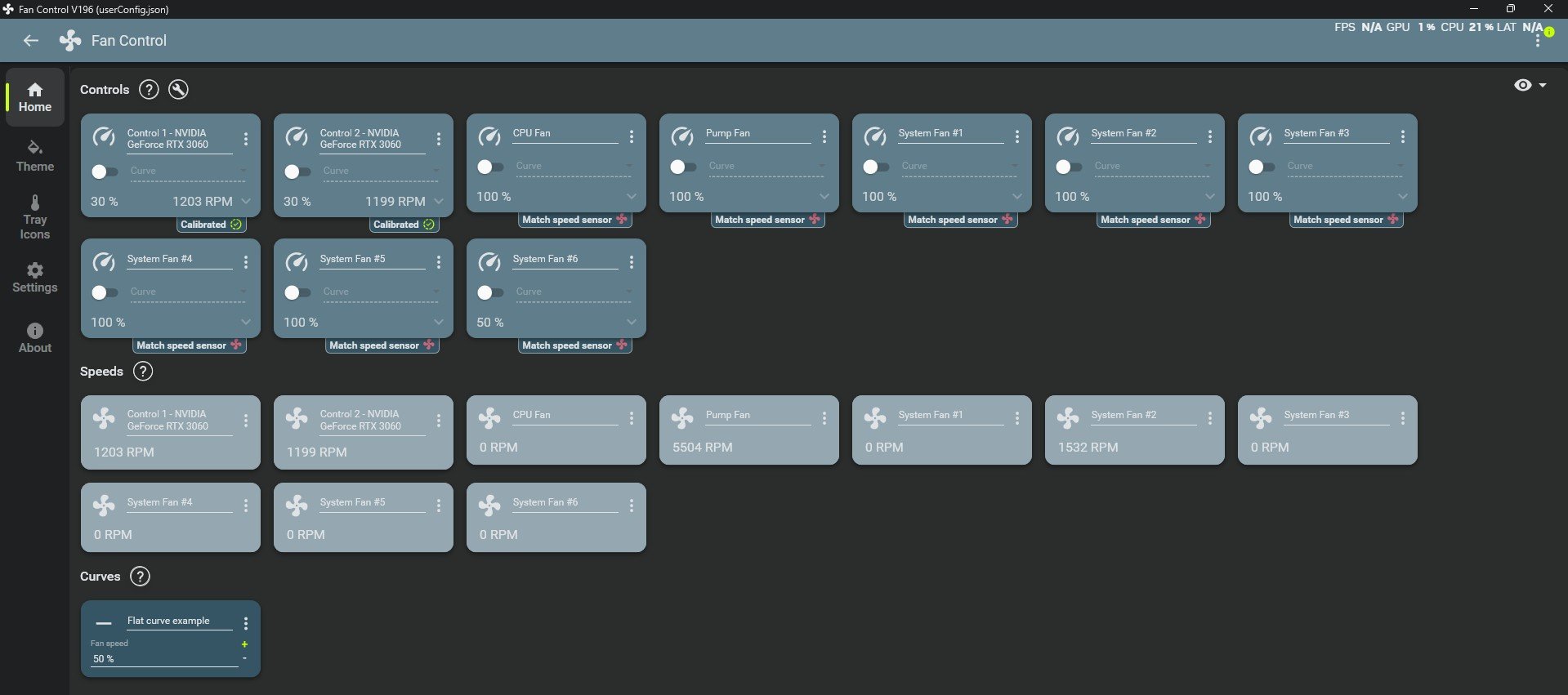

Mahlzeit, seit ca 2-3 Tagen läuft meine CPU konstant mit 100 Grad, ohne geöffnete Programme. Laut BIOS und MSI Center laufen Wasserpumpe und Lüfter normal. Hab im BIOS alle Lüfter auf Maximal hochgestellt (was man auch deutlich hört), Temperatur bleibt allerdings konstant zwischen 99 und 100 Grad (CPU Sockel bei 75 Grad ca), was auch im PC spürbar ist. Während ich gerade diesen Post schreibe habe ich nur Chrome und MSI Center offen, CPU Nutzung ist ca zwischen 5-10 %, CPU Frequenz ca. zwischen 2000-3500 MHz. Im PC ist neben der WaKü (1 Lüfter (120mm)) noch ein Lüfter direkt hinter dem Lüfter der Wakü sowie 3 Lüfter an der Vorderseite des Gehäuses angebracht. Diese sind vom Werk vom Gehäuse-Hersteller. Wärmeleitpaste habe ich bereits gewechselt, bringt nichts.

Die AiO ist defekt und auch nicht die erste Enermax wenn man danach ein wenig sucht. Haben alle ein ziemlich ähnliches Fehlerbild.
Drehzahl an der Pumpe sagt halt nicht, ob es verstopft oder leer ist. Wie alt ist der Kram? Wurde der Rechner frischt bewegt / irgendwie verändert?

Pumpenkopf zugesetzt.

ggteed44 schrieb:
Nach meinem Empfinden sind die Schläuche gleich warm, wobei besonders warm sind sie nicht.
Dann funktioniert sie wirklich nicht mehr. Der Schlauch CPU -> Radiator müsste im Betrieb spürbar wärmer sein als Radiator -> CPU.
Kommt auf die AIO und deren Konfiguration an, grundsätzlich ist der Unterschied aber eher recht gering da sich die Flüssigkeit zu schnell bewegt.
Ein Temperaturfühler (sei es zwischen den Kühlrippen im Totenwinkel der Lüfter) ist da schon aussagekräftiger - danach würde ich dann auch die Lüfter selbst steuern.
