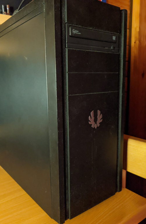

Das Upgrade wäre für nen Kolleg und er hat ein mir recht unbekanntes günstiges Gehäuse. Evtl. kann jemand anhand des Bildes die Marke erkennen (s. Anhang)?

Irgendein Bitfenix.
Ist das das einzige zur Verfügung stehende Bild?
Ist das Gehäuse innen so schmutzig wie außen? :mussweg:
Mindestens oben sollte Platz für Lüfter sein. Sonst wir das eher in die Kategorie Umluftbackofen fallen.
marke ist einfach: BitFenix. sieht nach nem Shinobi aus.

Es geht :D. Hab schon schlimmeres gesehen. Für 8 Jahre und für jemanden, den es nicht interessiert wie es innen aussieht, gehts eig. noch.

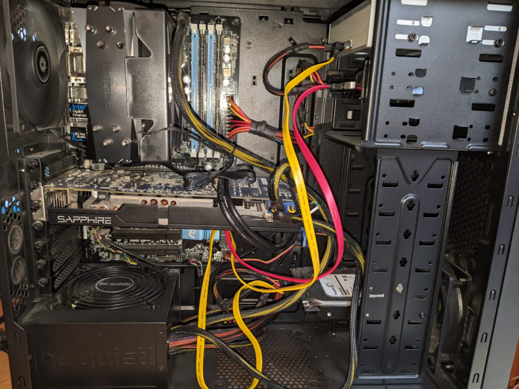

Er bekommt noch eine M.2 SSD von mir für die Spiele, Windows läuft auf einer SATA SSD (oben). Die HDD wandert dann nach oben und die Kabel nach hinten um den Airflow nicht zu behindern.
Passt alles; sehr gut!
