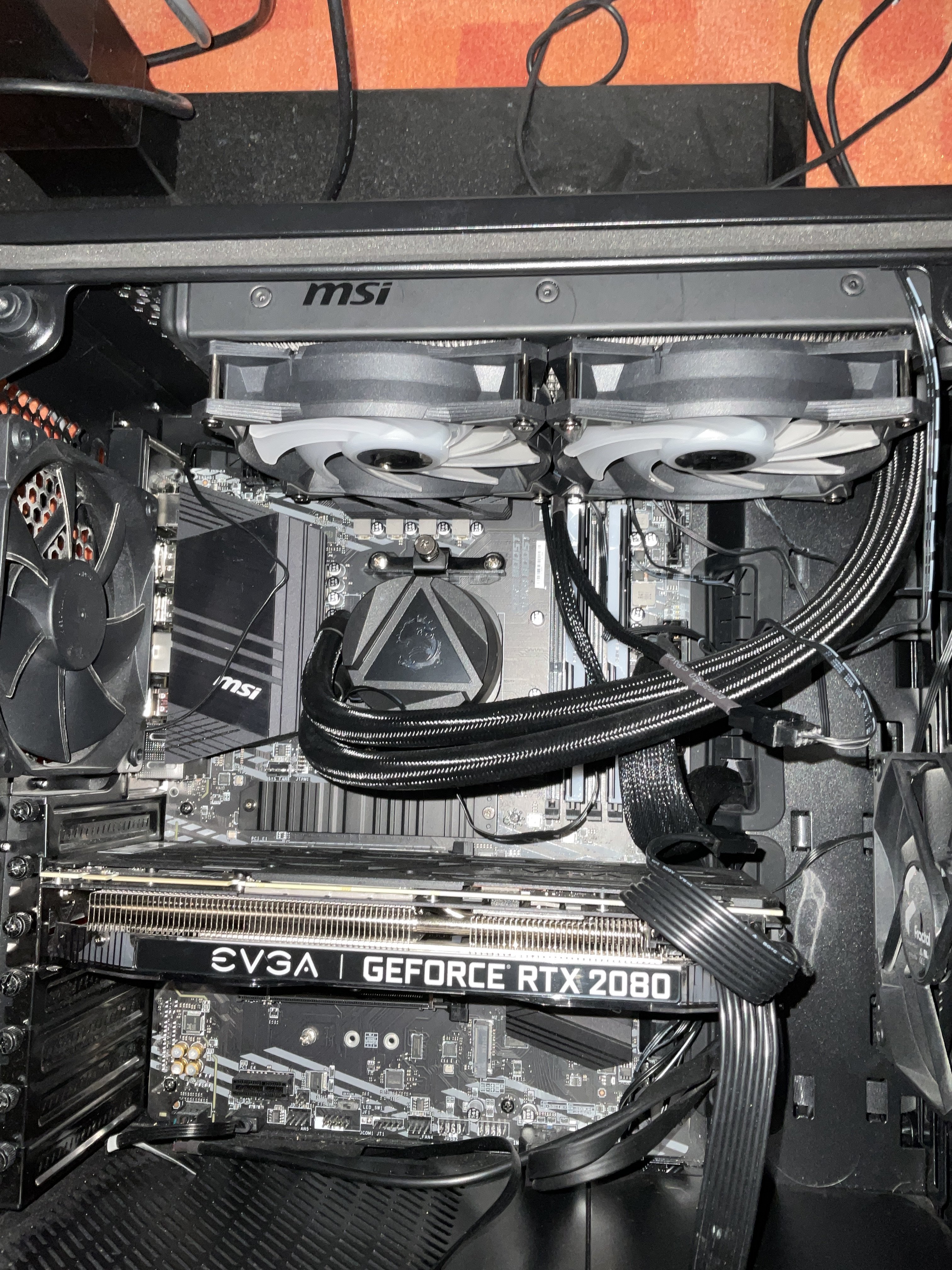

Irgendwie habe ich das Gefühl, das deine AiO falsch eingebaut wurde.
Hast die mal ein Bild, wie die AiO im Gehäuse installiert ist!

Wie ist die AIO denn am PC angeschlossen?
Direkt ans Motherboard soweit ich mich erinnernkann.
Hatte eben sonst schon mal nen Bild von rein geschickt, sonst wüsste ich gerade nicht wie du es meinst.
Aber über welche Stecker? Gibt es einen, der an USB angeschlossen ist? Einen für Pumpe und einen für die Lüfter die an den jeweiligen Headern am Mainboard angeschlossen sind?
Auf dem Bild seh ich nur jede Menge wirre Kabel. ;)
