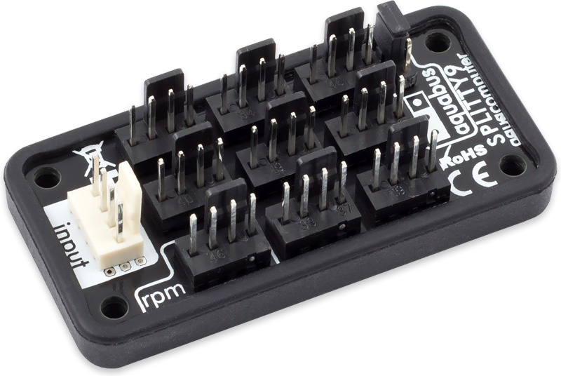

Fan Hub aktiv mit eigener Stromversorgung:
Generell gilt bei einem Verteiler - Y-Adapter oder Fan Hub, dass immer die Drehzahl eines Lüfters vom Mainboard angezeigt werden kann. Der Anschluss ist am Verteiler (meistens) markiert oder wird, wie oben, angegeben.
Fan Hub passiv, Strom liefert das Mainboard maximales Stromstärke beachten
[Quelle: Aqua Computer Splitty9]
