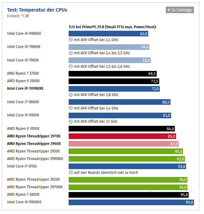

Also ein Noctua NH-14S reicht laut dem CB Test locker um die CPU im Zaum zu halten.
Kommt mit auf meine Liste, besten Dank!

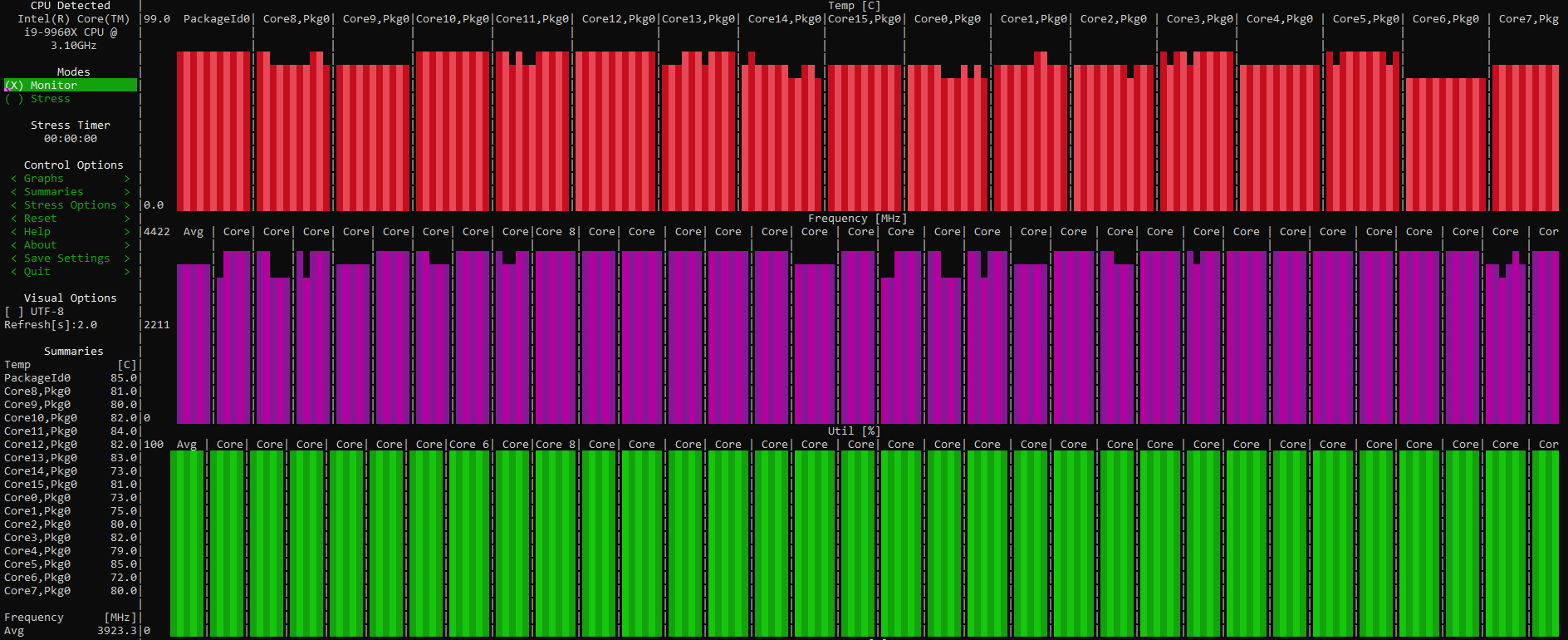

Normalerweise fragt das UEFI beim Umschalten auf XMP nach, ob man bei den Intel Stock Settings bleiben möchte oder MCE aktiviert werden soll, damit die Single-Core-Boostfrequenz auf alle Kerne angewendet wird:
Im Screenshot, den ich meinem Beitrag angehängt habe, takten alle Kerne auf maximal 4,0 GHz und damit deutlich niedriger als der maximale Single-Core-Boost von 4,5 bzw. 4,4 GHz. Ich werde aber noch einmal nachschauen, ob das alles seine Richtigkeit hat, danke für den Hinweis!

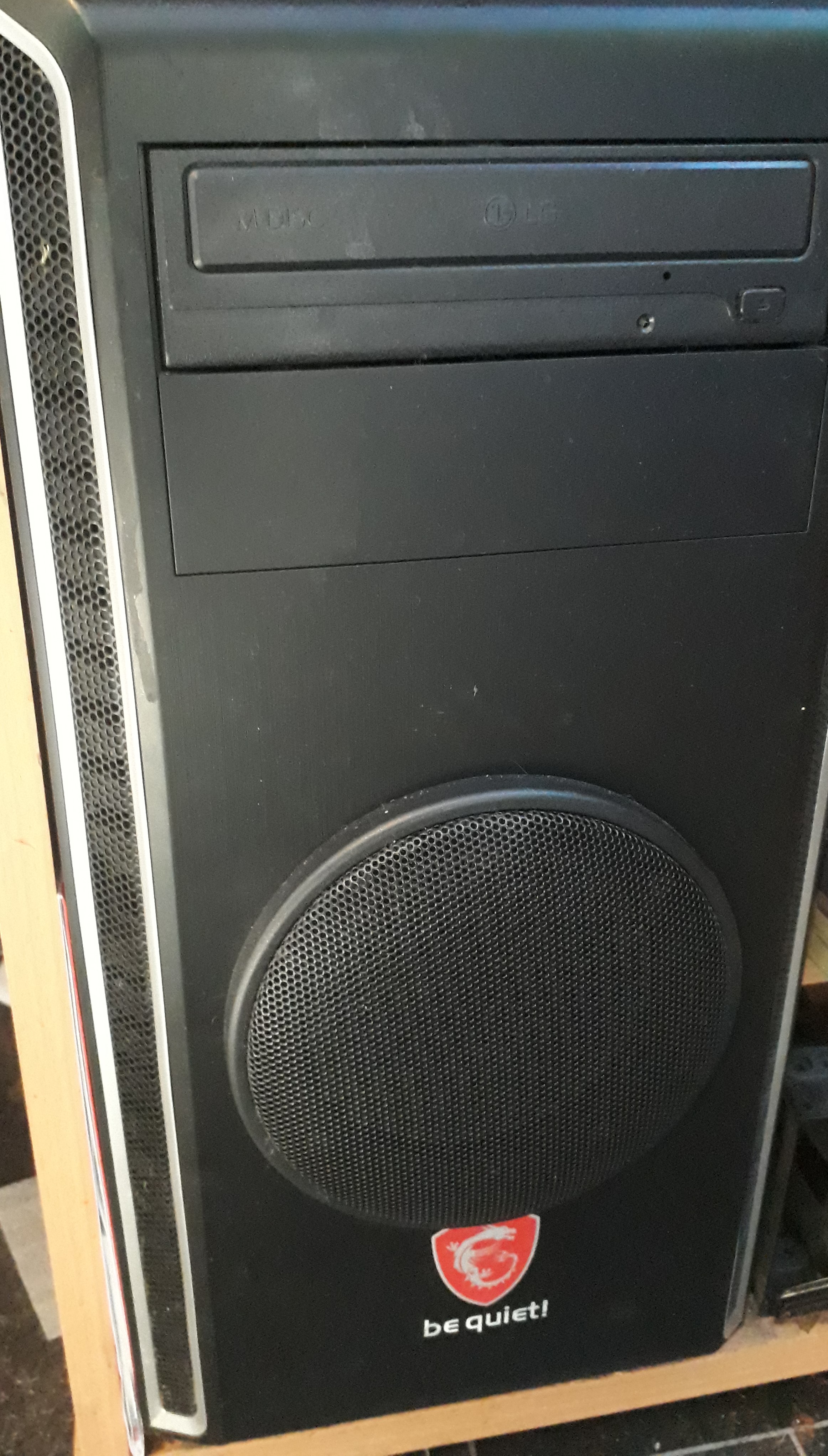

Das Problem beim PB600 ist schlicht das Zuwenig Luft vorne durchkommt..Selbst wenn die stärksten kaufbaren Lüfter drin sitzen rühren die vor allem die Luft im inneren um und saugen nur recht wenig vorn ein.
So geht kein Airflow..
Nimms mir nicht übel aber es ist ein bischen lächerlich Hardware für Xtausend Euro in einem (ansonsten sehr
gutem) 60€ Case betreiben zu wollen.
Vorschlag zur güte: Mit etwas Handanlegen geht da schon was,das Case braucht halt zusätzliche Öffnung(en)
zur Frischluftzufuhr.
Ich hab(da ich das PB600 ansonsten mag und es behalten wollte) in Die Frontblende ein 100mm Loch
geschnitten und das mit Lautsprechergitter verkleidet.. (Mit 2ten Gitter auf der Innenseite hat man sogar nen gewissen Staubschutz). Zudem sollte man die anderen Öffnungen zum Innenraum wenn die Frontblende mal ab ist so gut es geht verschließen damit eben maximal vorn eingezogen und nicht innen gequirlt wird.
Als Frontlüfter empfehle ich da Arctic P14 oder halt Noctua wenns teurer sein darf,Hauptsache mit bischen
statischem Druck.
Dann machste hinten den Deckel auf und hast richtig Wind im Case..so geht Airflow,ansonsten halt anderes Gehäuse.
Zumindest kann ich die Vega mit über 300W-GPU braten lassen und bei 55% Lüfter kommt sie grad so Richtung 60C ohne das die CPU ins schwitzen kommt... (So hoch lass ich se aber nur ab und zu zum Spaß takten)
könntebei dir auch reichen...
Ohne ähnliche Eingriffe wirste mit dem PB600 und deiner Hardware nicht glücklich werden.
so in etwa..
gl&hf
Reaktionen: adAstra und #Sensei
Jetzt mach' mal halblang. Wir reden hier über kein billiges Chinagehäuse, sondern immer noch über ein anständiges Stück Wertarbeit. Funktional, schlicht, schön und bislang waren meine Erfahrungen damit auch sehr gut. Dass im konkreten Fall der Luftstrom nun nicht mehr ausreicht ist bedauerlich, aber offenbar ja mit etwas Arbeit zu beheben - ohne das Gehäuse zu wechseln. Insofern nehme ich dir deine Aussage also sehr wohl übel :D
Deine Tipps und Erfahrungen sind jedoch sehr hilfreich, gerade die Idee mit dem Loch vorne. Schönes Bild! Vielen Dank, dass Du dir die Zeit genommen hast das alles "zu Papier" zu bringen.
Naja er hat das vielleicht zu salopp formuliert...
Aber letztlich hat er in der Sache Recht, was diesen Gehäusetyp betrifft. Hab hier das Dark Base 900 (pro) stehen, und das Riesen-Manko an den BeQuiet Gehäusen ist einfach die Frontblende, die keine Luft durchlässt. Oben am Deckel das selbe Problem. Ich z.B. hab nur den Staubschutzfilter drin, und die Fronttür ist offen. Probier das mal aus wenn du eh sagst, Büro ist sauber. Das und der zweite Lüfter am CPU Kühler sollte eigentlich schon messbar was bringen.
Ansonsten sind die BeQuiet Gehäuse super wertig und schick.
Edit:
hier mal Front zu, wenn ich die aufmache, habe ich maximal 72-73 Grad an der CPU anliegen, ceteris paribus... Habe aber allerdings "nur" nen 1700er Ryzen (kein Vergleich zum 9er Intel)
vg Chris
Reaktionen: adAstra
